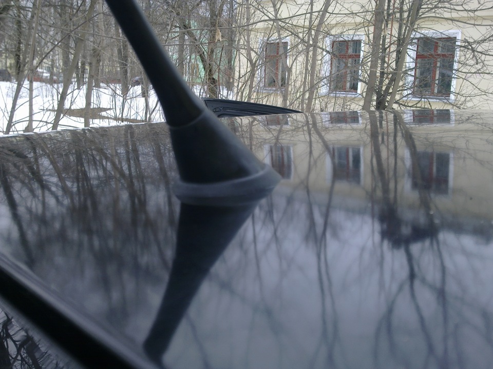

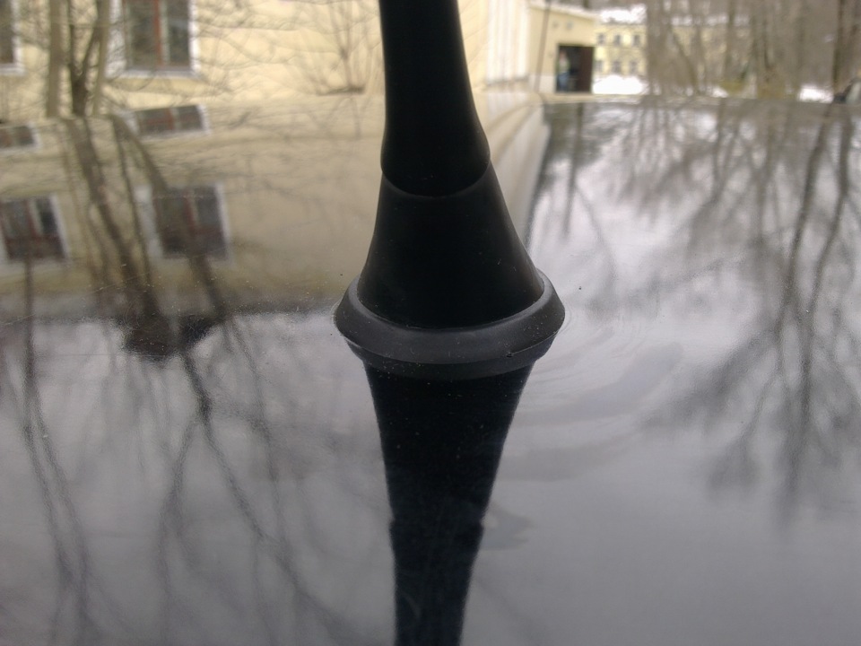

Думаю многим Гольфоводам пригодится эта заметка, так как проблема с основанием антенны, на наших машинках, встречается довольно часто.

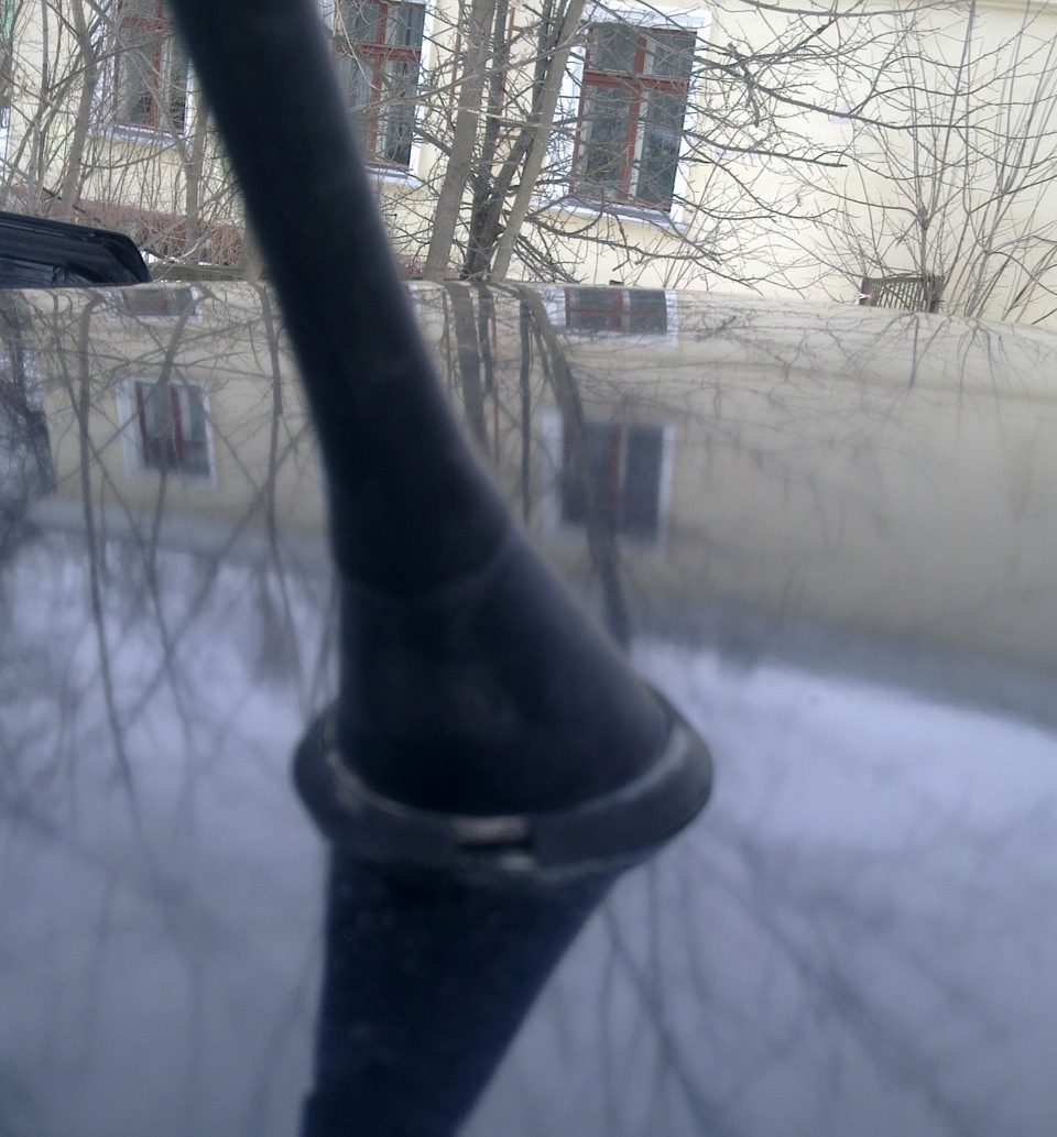

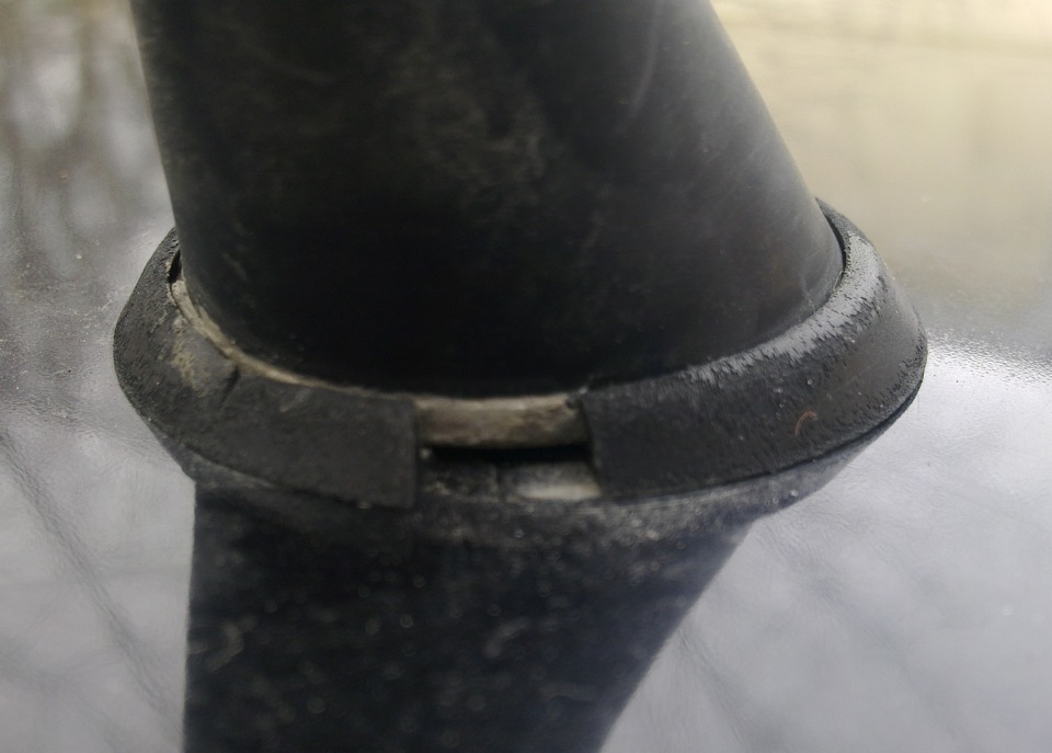

Вот сам виновник – прокладка между кузовом и антенной, покалеченная нашими суровыми зимами.

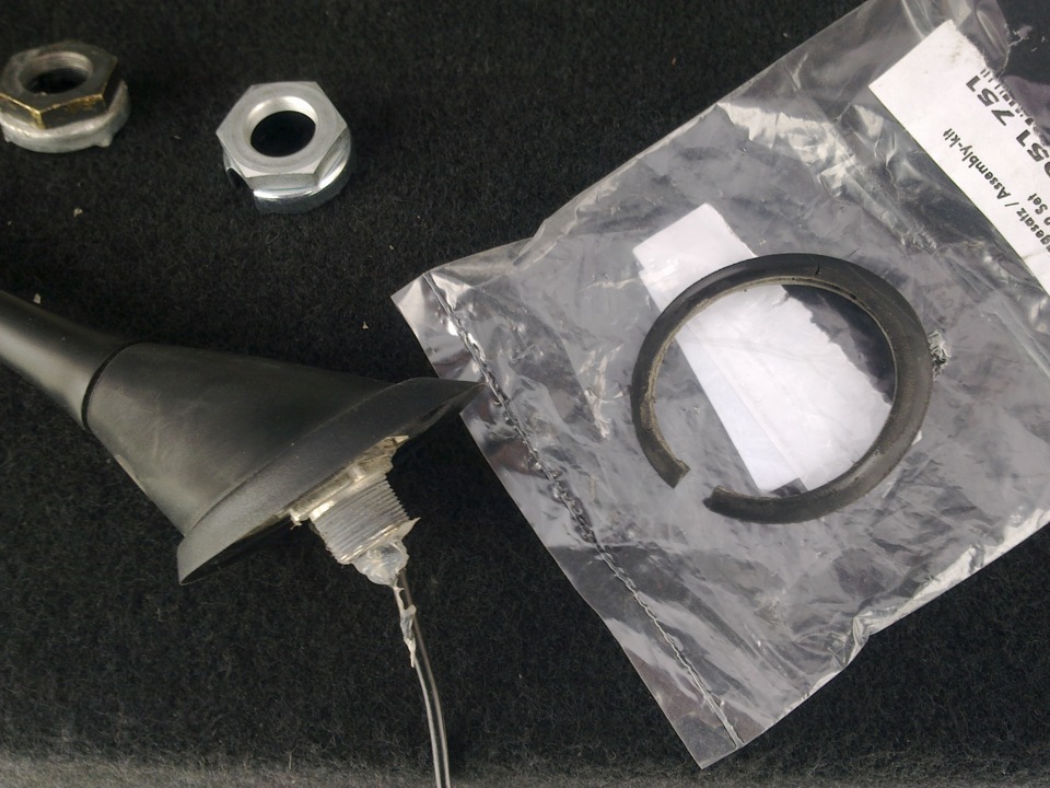

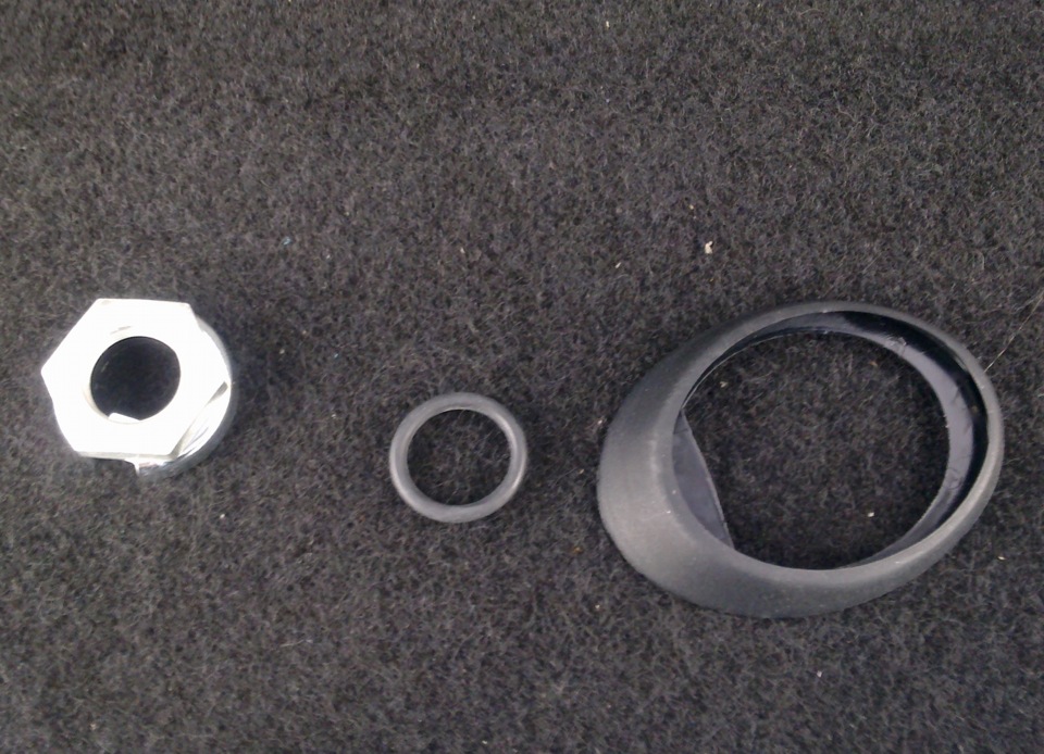

Для устранение этой небольшой, но так сильно бросающейся в глаза, неприятности нам понадобится ремонтный комплект антенны, его каталожный номер 3B0 051 751

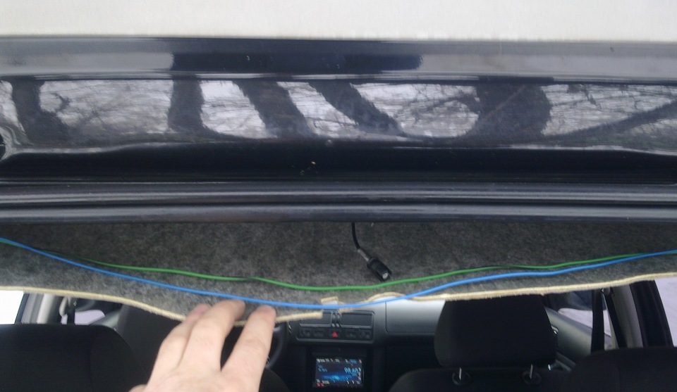

Замена очень проста:
— снимаем верхнюю накладку;
— отгибаем обшивку потолка (с чувством меры, т.к. обшивка может поломаться и на ней образуются полосы);
— откручиваем гайку, которой крепится антенна
— меняем прокладки, устанавливаем антенну и закрепляем её гайкой.
— устанавливаем обшивку.
Примечание:
— гайку затягивать нужно без фанатизма, иначе сорвете резьбу!

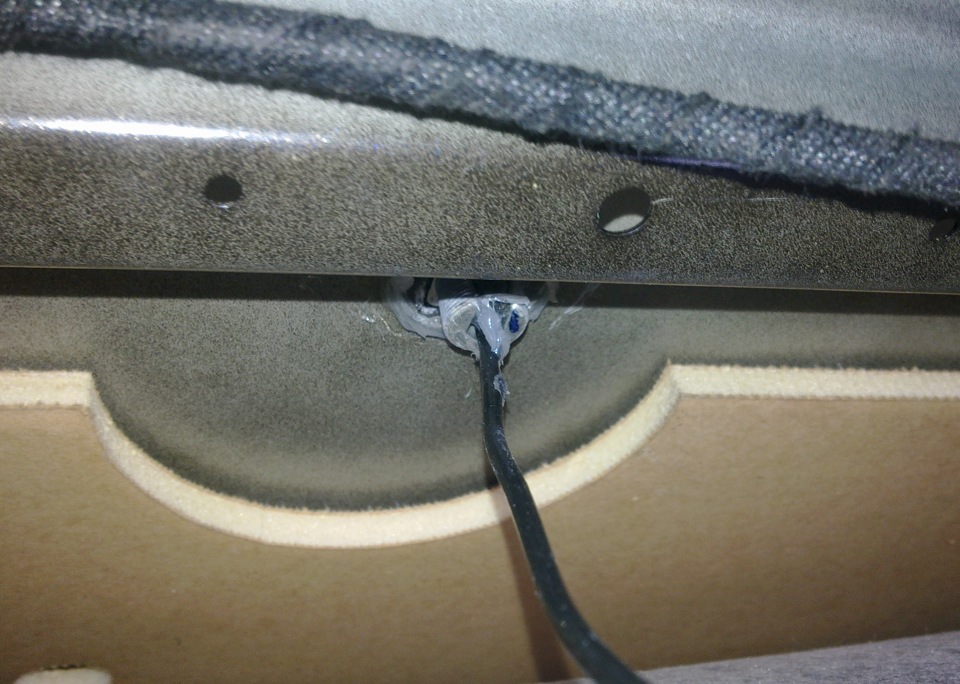

— раз уж сняли антенну, то разберите корпус и пропаяйте внутри контакты (обязательно, если радио плохо принимает).

Ребят, а какой размер прокладочки, у верхней части можно замерить хотя бы в 2х плоскостях ?
подбираю на королку, такая же проблема а заменителей нет (
посмотрев на обшивку потолка и прикинув сколько снимать надо натянул новую резинку не снимая самого основания антенны!)
Там надо снять одну накладку и можно открутить гайку антены
на боре?
С телефона сижу, не посмотрел на машину=). Тогда да, это проблема.
спс за желание помочь!но и сверху натянуть отлично получилось!))
А на седане обшивка также отойдет?Вот у меня где то обрыв антены.Не подскажешь путь ее следования от крыши до магнитолы?
Обшивку руками снимал, просто отогнул и все?
ну да, предварительно сняв накладку.
Накладку тоже просто руками снял?
ага

Сегодня весь вечер крутил этот болт, так и не смог открутить. Создалось впечатление что он откручивается по часовой а не против(
Залез ключом но ключ на 22 еле налазит на него наверное удобно будет ключом с плавающей головкой
на сколько я помню откручивается против часовой
Вот и у меня такая же фигня. Надеюсь резинка подойдёт к пассату. Антены вроде бы одинаковые
должно.
а что там пропаять нужно?
место крепления провода к плате усилителя
