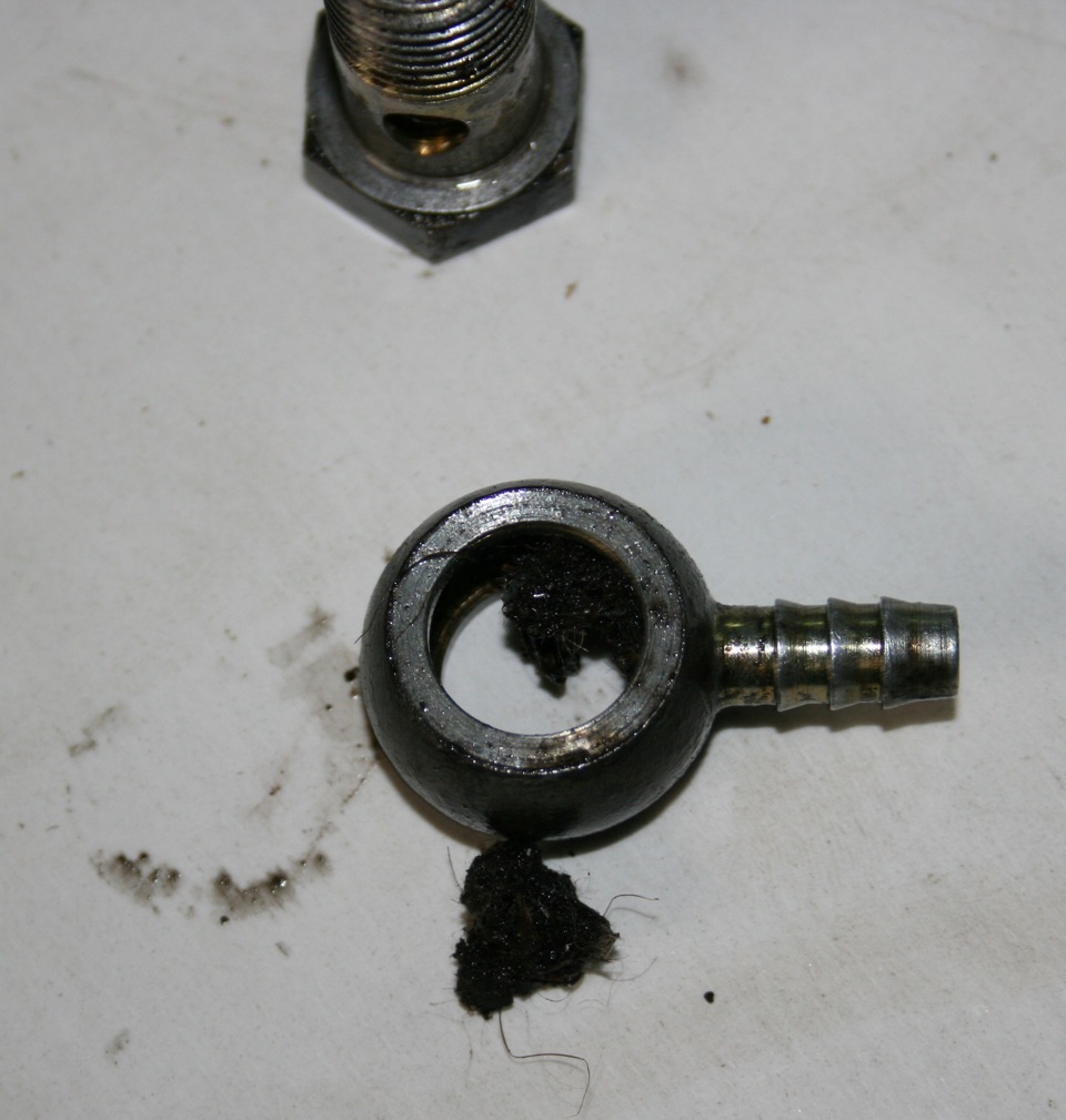

На работе снимаю фильтр в месте с креплениями, откручиваю впускной штуцер и вот оно БИНГО между штуцером и той штукой куда он вдет мусора столько что он аж вылазить не хотел УУУУРРРРАААААААА победа, все поставил все работает как надо и не глохнет.

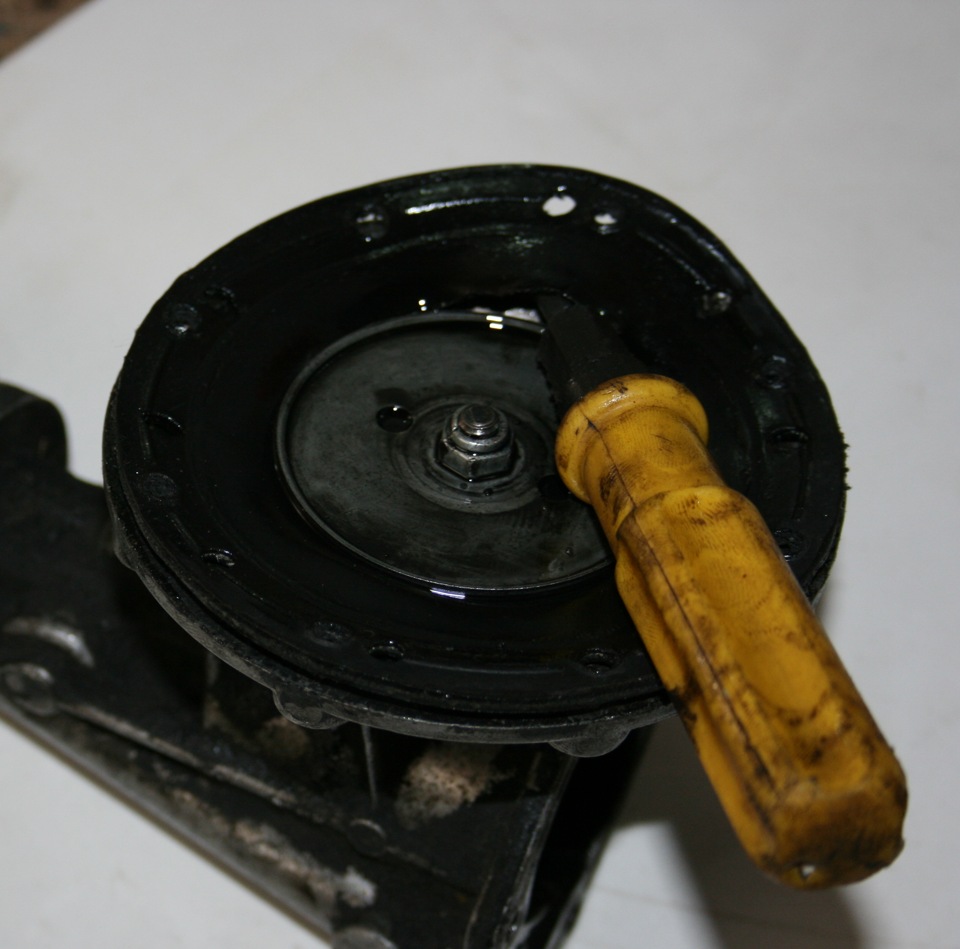

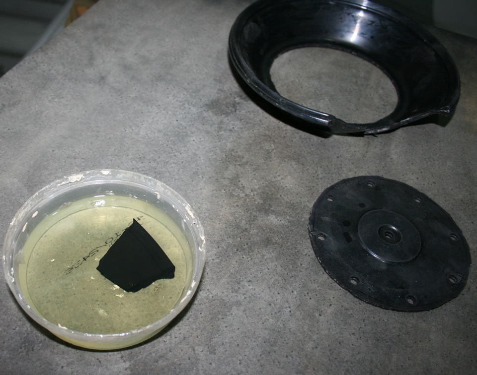

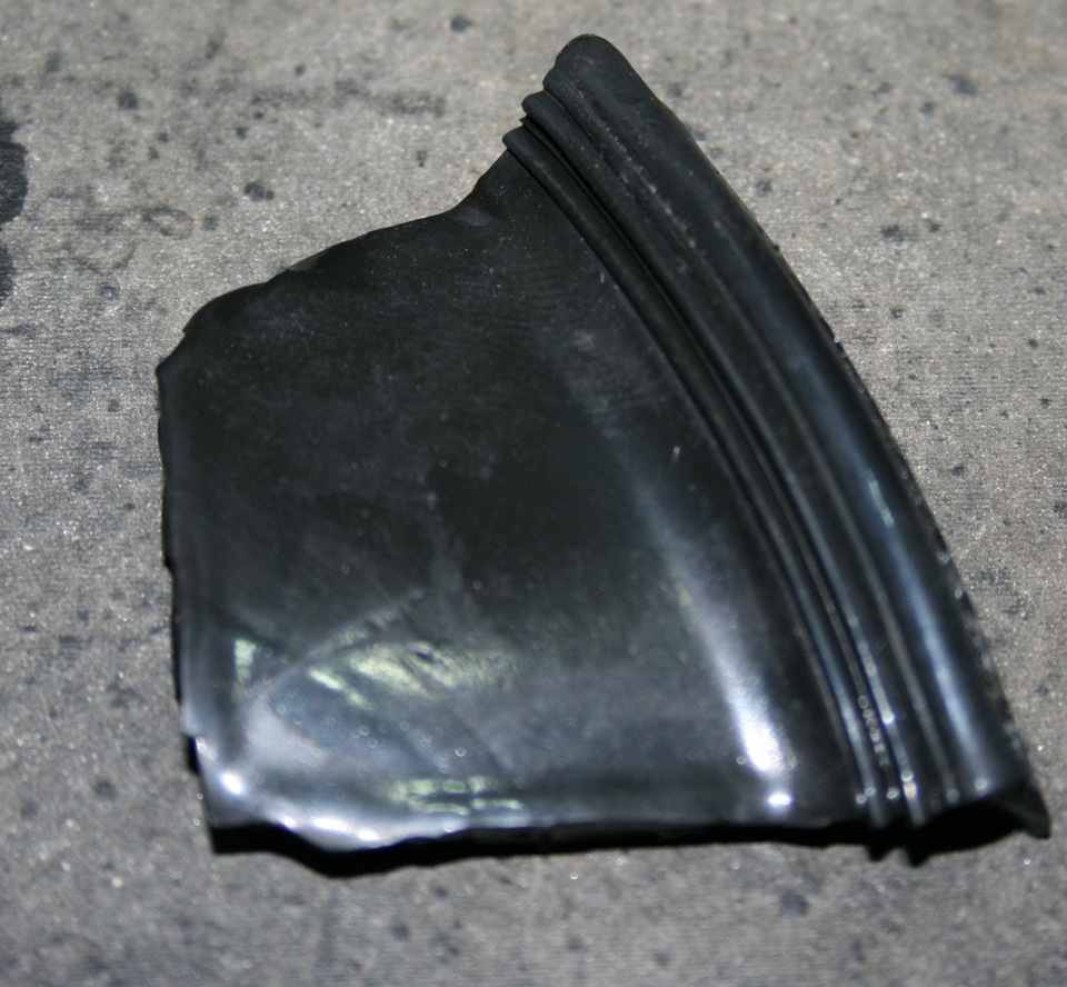

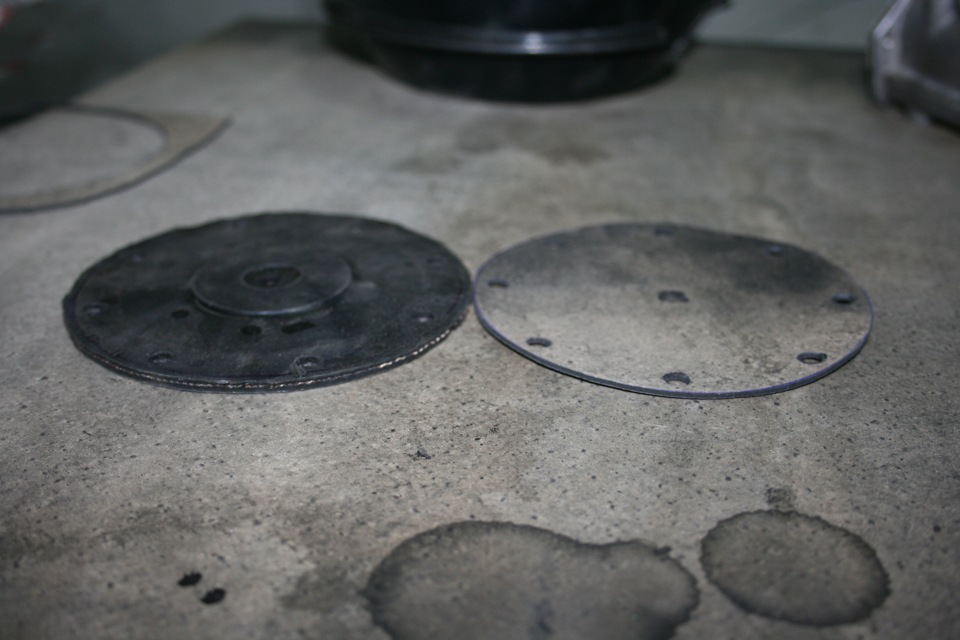

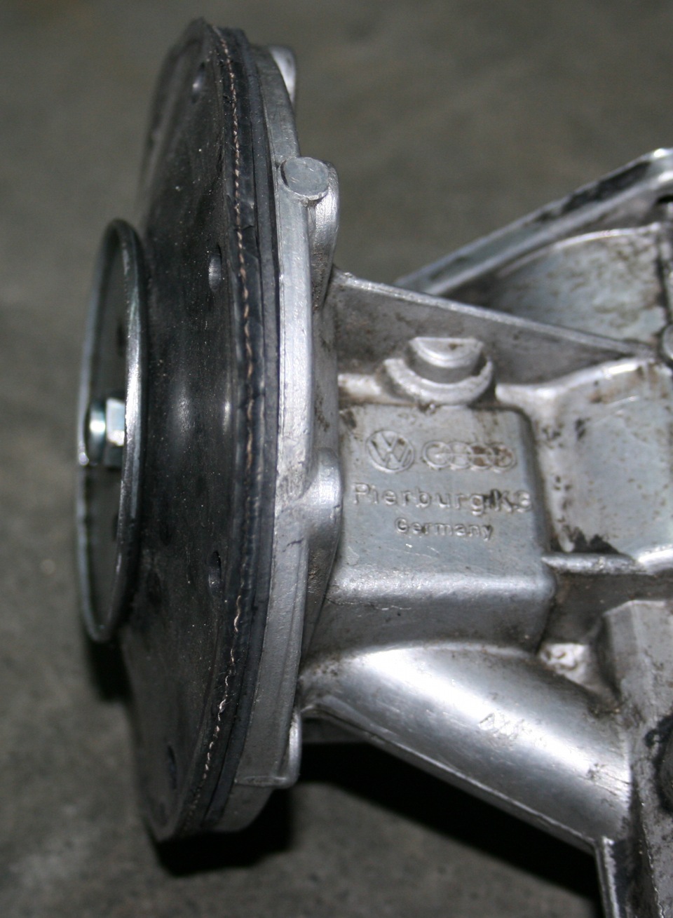

Стало тяжело тормозить на днях, думаю надо разбирать вакумник, разобрав обнаружил сто порвана гофра которую я уже менял (ставил ЗИЛовскую) полазил по форумам узнал что люди ставят с КАМАЗовских энерго-аккумуляторов, пошол купил мембрану и бензостойкую резину на всякий случай. Пришол на работу обвел мембрану, разметил и вырезал дырки, а кусочки от нее замочил в бензине проверить выдерживает ли масло или будет расслаиваться от масла в вакуумнике, через час было видно что края разбухли но не расслаивается, было решено вырезать еще такую же из масло стойкой резины и положить ее с той стороны где масло тем самым защитив основную гофру, все собрал все работает, я доволен.

Я уж подумал, что ты вакуумный усилитель так быстро разобрал… А оказался насос.
У меня тоже фуфловенько тормозит. Главное, зимой в сильный мороз нормально тормозило, а сейчас, по жаре, глючит. Но раньше хоть вакуум "пшикал" немного, а теперь — тишина. В общем. надо разбираться.

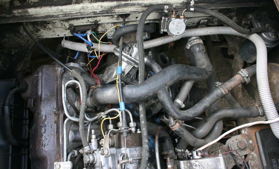

как то у тебя в моторе какойто ахтунг. ощющение что мотор вскрывали на ходу по масленный разводам — или это так покрашено?
это мазута скопившаяся за 30 лет, пробывал отмыть на мойке 2раза обрабатывали ни отмыли )))
Есть же спец растворители для дисков. Попробуй ими. Отмывают мазут, копоть, нагар.
