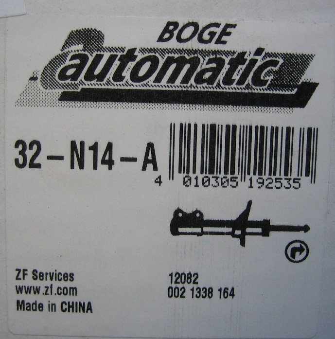

Дошли руки до замены задних амортизаторов. Мандо благополучно умерло, пройдя 50 тыщ км машину качало как рессорную колеску. Элантра "болеет" слабостью задней подвески (пружины лопают, аморты быстро выходят из строя). Были куплены пружины KYB K-Flex и установлены ещё в апреле, т. к. у родных отвалился нижний виток. Комплект пыльников-отбойников BOGE (546 р.) и амортизаторов (1657 р. за штуку) покупал через EMEX.RU цена весьма вкусная! Установка самостоятельно уже описывалась много-много раз. Аморты прокачал по инструкции с оф. сайта KYB, точно такую же используют здесь :) Примечательно что аморты родом из Китая, а резинки — из Германии!

Богэ китай? очуметь…
40 тыщ км как новые. Китаёзы своими маленькими ручками всё гладенько делают!

Разница в цена с Каябой рублей 200-300 на Эмексе. Единственное смущает Китайское производство. Качество не пострадало?
Сегодня как раз разбирал зад, поставил пружины от хэтча, амморты как новые через 1,5 года. К сравнению на Мандо через год появилась ржавчина, один и вовсе умер…Каяба малазийская у меня стоит спереди: очень мягко и есть продольная раскачка. Боге лучше асфальтовую мелочь и ямочный ремонт обрабатывает. Так что качество достойное!

Ты первооткрыватель на Драйве, еще не видел чтобы кто нибудь Боге ставил. Как понял работают в паре с пружинами K-flex ? Как машина по управляемости стала? Шумов эти амортизаторы не издают?
Да, пружины KYB K-Flex. Пока ездил только по городу, всё супер! Корма даже с баком полным газа (55кг) вместо запаски не раскачивается, шумов нет! Про трассу отпишусь позже. Боге ставлю далеко не первый. Продаваны тоже изрядно удивлялись "как это немецкие стойки на корейца" Типа не по лекалу)

Вот он что писал: "MANDO новые у меня отходили ровно 3недели((((( Заменил на BOGE нормальные стоечки. Каябу ругають, говорят плохая стала, пол года и усе…"., а в бортовике — тишина! Я спросил как аморты? Грит, жестче стока, для 2,0 самое оно

Пипец, боге теперь кетай!
Ага! Мишлен тоже замутил огромный завод в кетае… Все боимся :)
