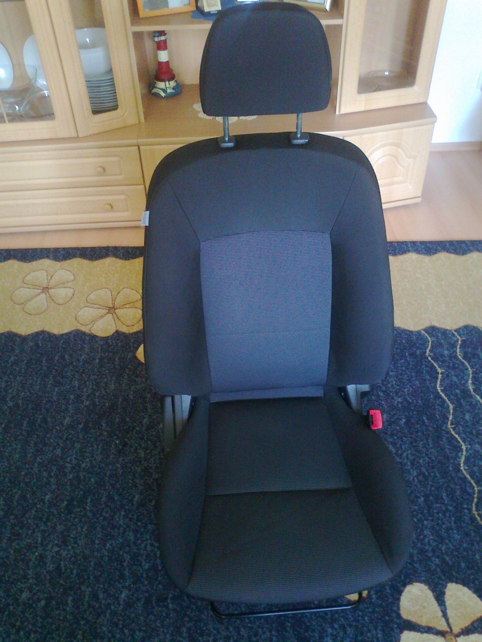

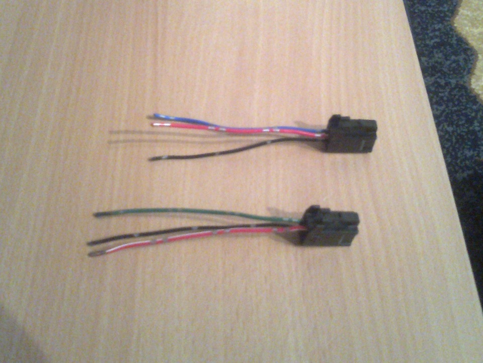

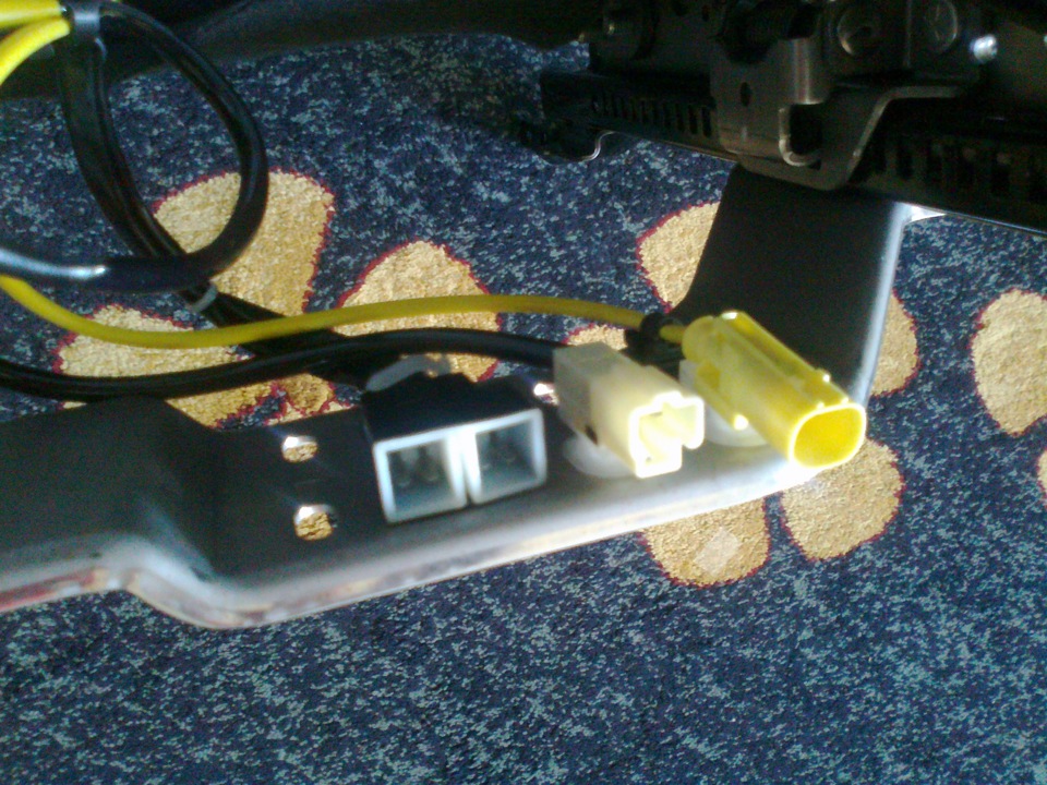

Итак, эпопея с внедрением в сиденья подогрева, подошла к своему логическому завершению. Оставалось только подключить новые разъёмы и впихать нагревательные элементы. Сначала снял сиденье пассажира, так как нужно на работу ездить, а без водительского сиденья как-то сложновато. Решил не спеша потренироваться на пассажирском. Отключил аккумулятор, отсоединил разъемы и открутил болты. Правда машина потом ругалась, что подушка отключена, но надо было ездить… Родные разъёмы отрезал и вместо них воткнул разъёмы из набора, так как найти ответные части на родные разъёмы не представляется возможным.

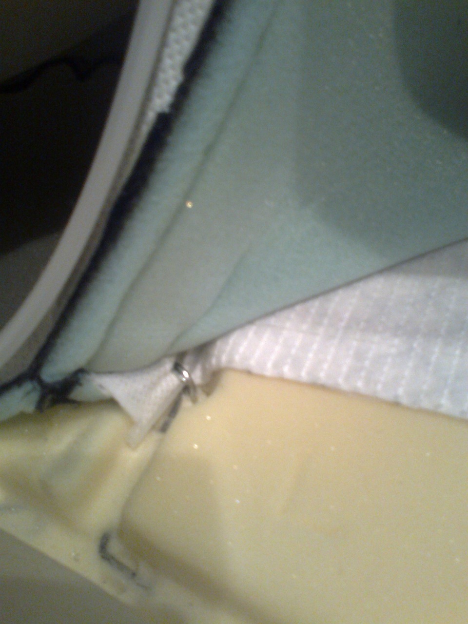

Занёс сиденье домой и начал препарировать. Разбирать его не очень сложно, особенно спинку. Напрягали только металлические колечки, на подушке сиденья их особенно много. Но это дело опыта, к слову, на водительское сиденье ушло значительно меньше времени. Чехол снимал не полностью, сторону с подушкой безопасности можно вообще не трогать. Потом примерка нагревательных элементов, в одном месте необходимо сделать вырез под крепёжное колечко, благо карбоновые маты это позволяют.

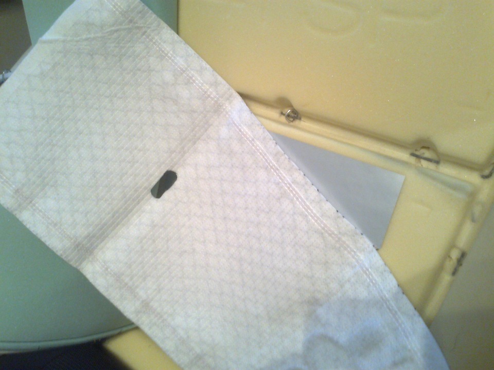

Теперь аккуратно приклеиваем нагревательные элементы к сиденью, провода выводим под низ. Можно собирать обратно
При сборке опять основной стресс — колечки, главное терпение и спокойствие. В итоге всё равно я их победил…
Провода аккуратно укладываем, разъёмы закрепляем рядом друг с другом. Готово! Можно нести обратно в машину.
Потом подключение проводки и прикручивание сиденья. Затем испытание… Работает! Подогрев работает, он греет и попу, и спину. Можно погорячее, можно послабее. Я доволен, всё сделано не зря! Теперь на очереди водительское кресло, с ним всё получается быстрее, только вытаскивать из машины его сложнее — руль мешает. Тут главное не спешить, а то можно всё поцарапать. Второе сиденье ждала такая же участь: разборка, укладка матов, сборка. ВСЁ!

How did you connect new connector?
On pad is 2 wire, but on oem connector 3 wire.
я решил не кольцами делать а стяжками
Да, это первый раз я мучился с колечками. На нынешней уже всё делал стяжками. www.drive2.ru/l/7403298/
