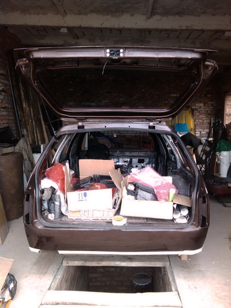

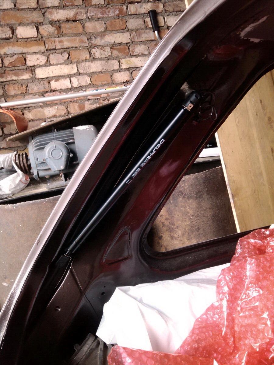

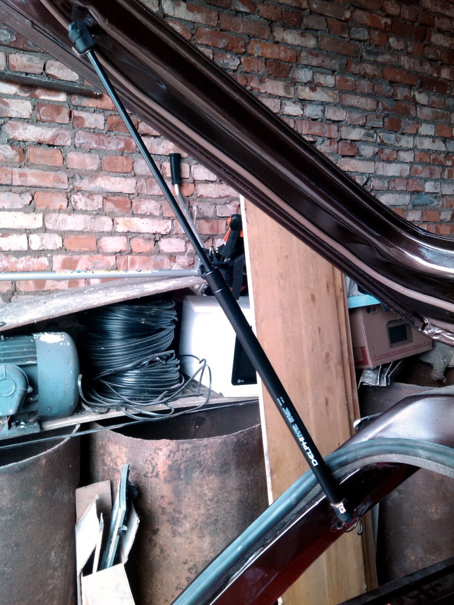

Такое дело, родные аморты купить сложно, а если и реально, то дорого (больше 100 долларов пара, неоригинальных). Штатные практически у всех уже пустые и крышку толком не держат, я не исключение. Рылся по каталогу газовых упоров Kilen (очень хороший каталог кстати, с описанием типа крепления и всех параметров амортов под конкретный автомобиль) и увидел, что амортизаторы от Opel Astra F по всем параметрам практически такие же, как и у Рекорда Е Каравана, за исключением длинны — на полтора сантиметра больше. Решил заказать и не прогадал. Аморт встал отлично, а крышка теперь поднимается выше стока, что очень порадовало (над моей головой запас сантиметров 15-20, рост 186). Жду второй и ставлю справа :)

Привет) не подскажешь длину этих стоечек? Буду признателен))
Увы, не подскажу, т.к. авто ещё летом продан. По коду можно длину в описании узнать
А можно артикул этого упора газового?
Ноу проблем дружище, GS10163
