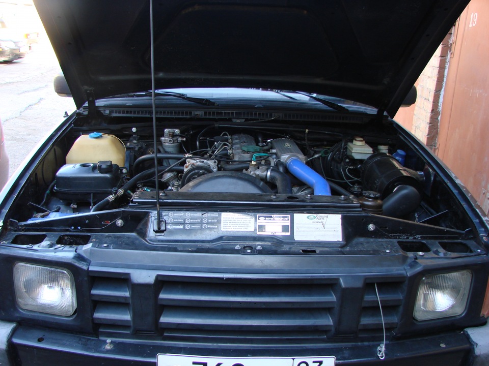

Давно назревала капиталка двигателя, но… то некогда, то машина нужна, то просто лень…
И так длилось бы неизвестно сколько, если бы не вмешался злой автомобильный бог Анунах.
(Не поминайте всуе имя его, ибо придет он за Вами и явит Вам гнев свой!)

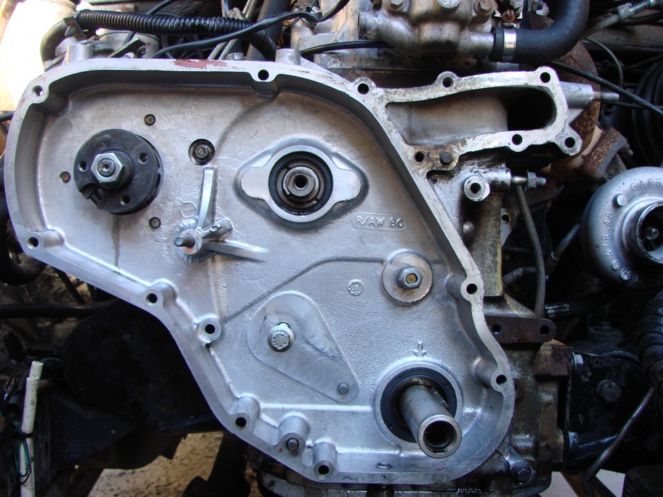

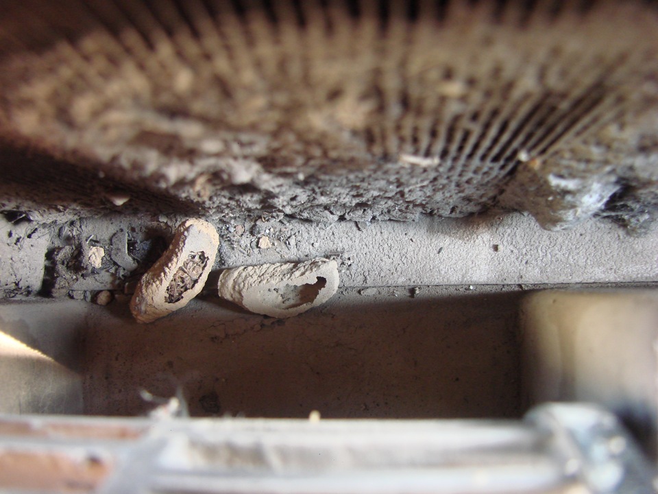

Козни Анунаха- потекший сальник убил и без того старый ремень.

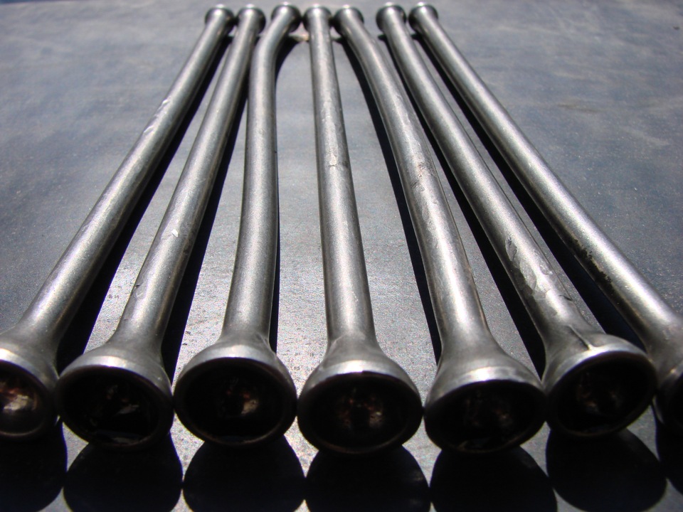

Следы молотка на загнутых штангах говорят о том, что это проклятие не первое.
Тут появился добрый автомобильный бог в лице Виноградова, который снял проклятие Анунаха и ниспослал нам Великую Лэндроверскую Благодать в следующем ассортименте:
-Комплект поршневых колец
-Комплект шатунных вкладышей
-Комплект клапанов
-Комплект сальников клапанов
-Помпа
-Трубки интеркулера (Терафирма)
-Прокладка головки блока
-Прокладки всякие (много)
-Термостат
-Комплект ГРМ
-Комплект приводных ремней
-Комплект штанг толкателей
Всего пожертвований примерно на сумму примерно 15 т.р.

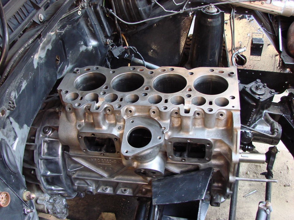

Пока едут подарки из Роверленда есть время.

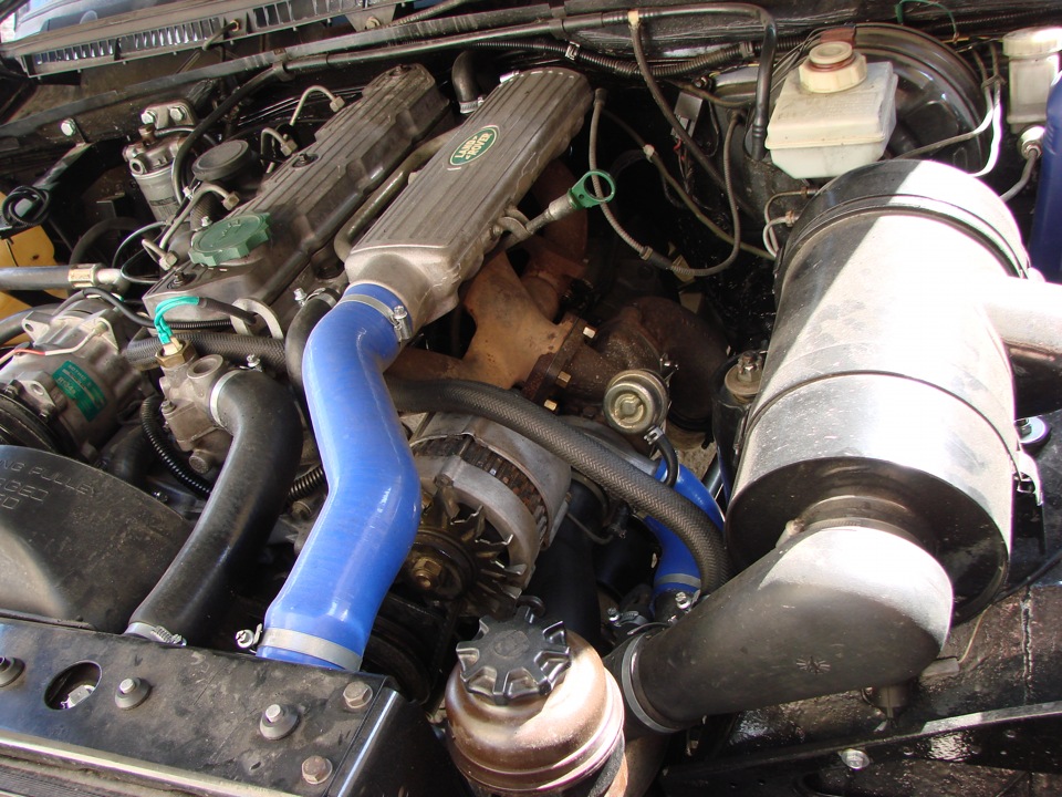

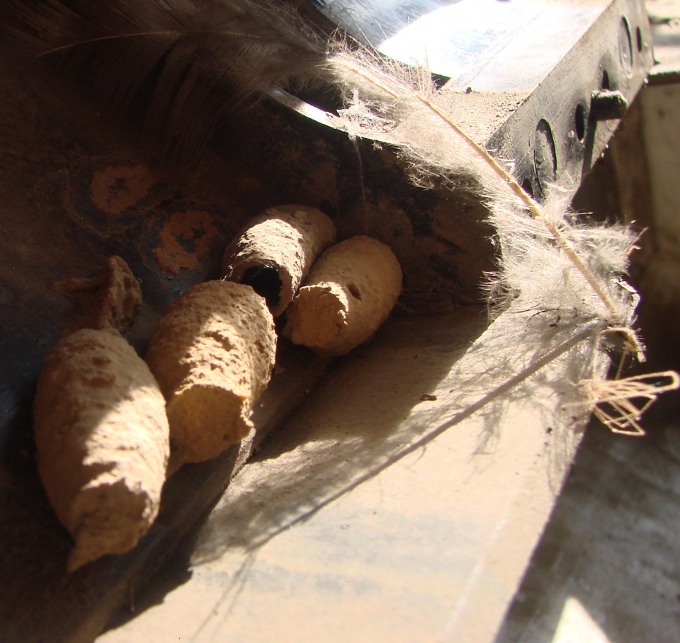

Помыто и покрашено все, что может быть помыто и покрашено.
С двигателя снято все лишнее.
.Главное-вовремя остановиться.
К ритуалу исцеления на местном уровне подключены боги рангом пониже-Моторист и Дизелист.
Дабы совсем не лишать их куска хлеба, им были занесены голова и форсунки для обряда притирки и промывки.
Удивительное дело, но после 23 лет работы форсунки находились в идеальном состоянии и вмешательства не требовали.
Клапана нуждались в проточке, но Сочинские токаря, слуги Анунаха, запросили за свои услуги столько, что разумнее оказалось купить новый комплект.

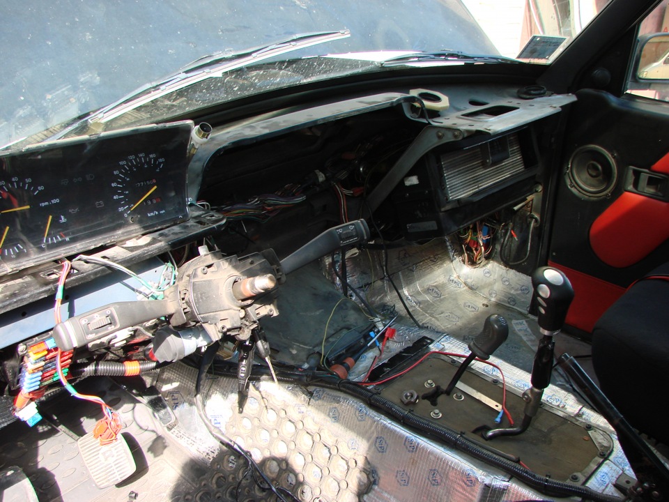

Тут и кондей своей участи не избежал.
В ход пошел комплект донорских органов, снятых с павшего товарища.
Отдельного внимания заслуживает ритуал изгнания злых демонов из внутреннего блока кондиционера, где они поселились еще во времена первого пришествия Анунаха на землю.
Алилуйя! Черный кот исцелен и снова радует своим мурлыканием! Пропал чадящий выхлоп и кондей дышит долгожданной прохладой.
