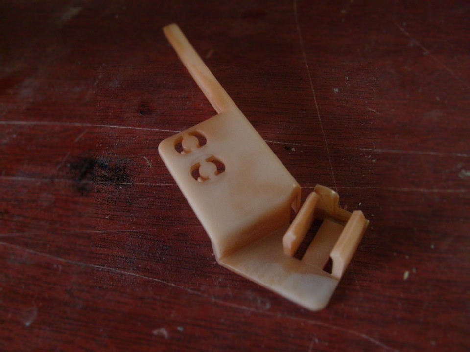

Итак, после того как я поменял сеточку в насосе, датчик топлива стал жить сам по себе. На количество бензина в баке ему было глубоко плевать. Заказал новый и заменил.
Меняется все просто. Вытаскиваем насос, вот он датчик уставший за 120000км
новый
отщелкиваем датчик лампочки резерва, снимаем пластину
отпаиваем от датчика провода, снимаем
ставим новый, припаиваем провода
ВСЕ!
Диапазон сопротивлений датчиков совпал один в один: 38-285 Ом.
Теперь мы знаем сколько бенза у нас в баке, а то по одометру ориентироваться не в кайф.
