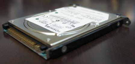

2. Куплен б.у. диск 40 Гб от ноутбука. Проделано всё тоже самое, что и с предыдущим диском. Работа стала стабильной, но при наступлении морозов (начиная с — 5 град) диск отказывался работать вплоть до прогрева салона и его самого соответственно. Да и в сильную жару (+30 град на улице) диск так же отказывался нормально работать. Выводилась та же надпись: "Жёсткий диск не читается…" (Решение правильное, но не полноценное).
3. Куплен на Ебае оригинальный диск (Toshiba 40GB 2.5" Laptop Hard Drive MK4036GAC), так как у него всё же технические характеристики более приспособленны к эксплуатации в автомобильно системе мультимедиа (рабочая температура от -40 до +85 градусов Цельсия). О технических характеристиках диска можно прочитать здесь.
На него установил версию ПО R-03{D}, а обновлённые карты 2011 года от R-03{F}. Получилось вот так
