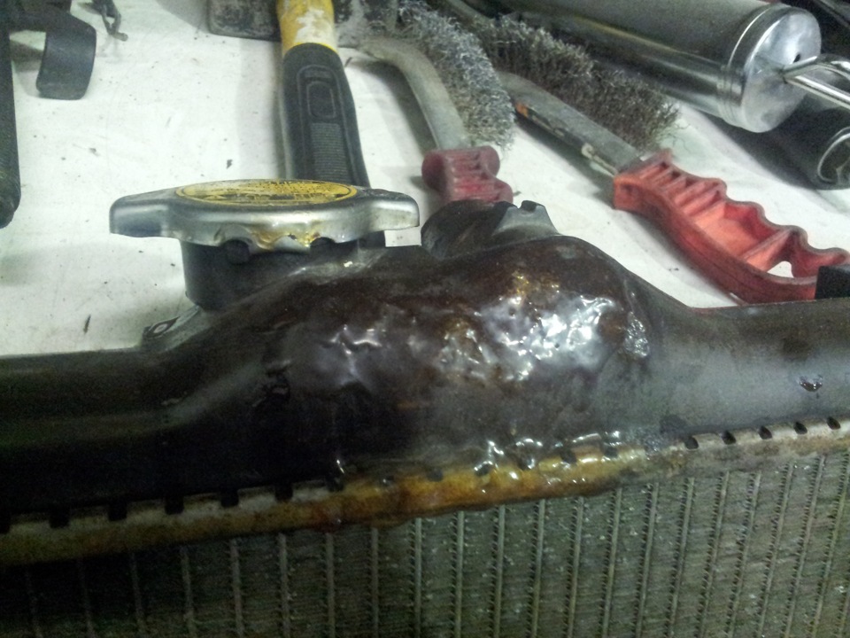

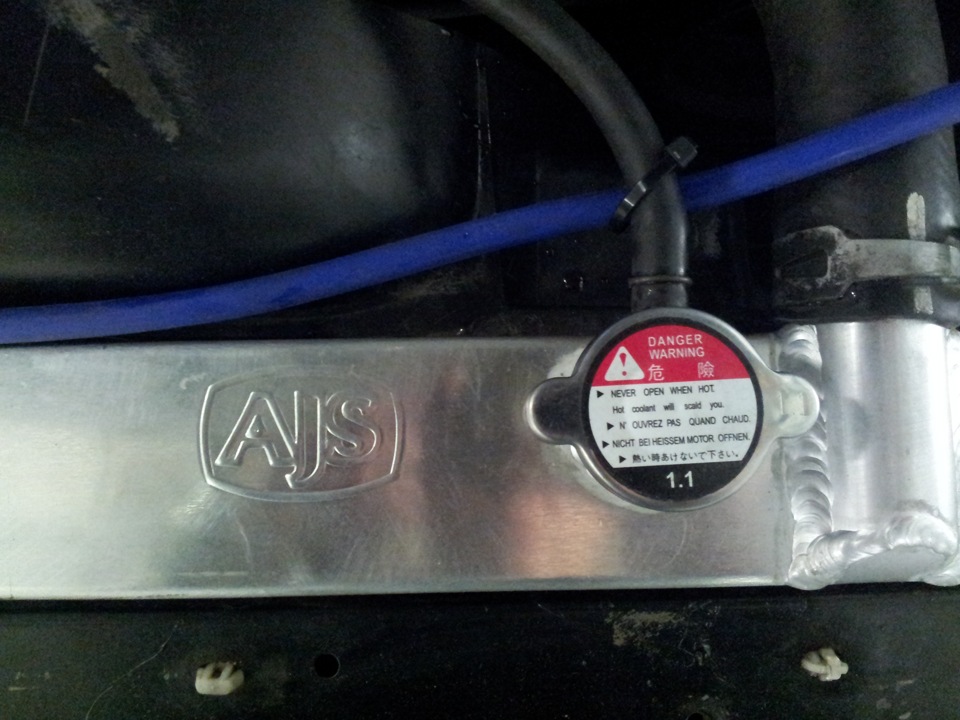

В начале лета заметил, что родной радиатор у меня треснул. А именно верхняя эбонитовая планка, та что со временем становится серо-коричневой:) Метнулся я на сайт экзиста, родной радиатор стоит 18 тысяч рублей и ждать его долго. Японский тюненный даже смотреть не стал, ибо с деньгами был напряг. Прошёлся по китайским поделкам. В Москве были только под механическую коробку. А они без теплообменника для охлаждения автомата. Ну и я подошёл к решению проблемы по инженерному. Купил дорогой поксипол, тот что прозрачный, американский. И замазал трещину:)
Само собой это было сделано на первое время, лишь бы перебиться недельку другую. Но как известно, нет ничего более постоянного, чем временное. Так я и проездил благополучно всё лето. При этом радиатор выдержал адские нагрузки при настройке и долгие томления в пробках на жаре.
Но всё же я решил не испытывать судьбу и не ждать пока он таки лопнет, мгновенно вскипятив мне движок. Нашёл во Владивостоке китайский радиатор под автомат в конторе AJS. Ребята мне ещё скидку сделали, в итоге он обошёлся мне всего 7 125 рублей, что является пущей халявой.
Я уже вижу как в меня замахиваются ссаными тряпками толпа фанатов японского автопрома:) Скажу, что я тоже очень скептически отношусь к китайским поделкам, особенно в плане тюнинга двигателя. Но поговорил с людьми, узнал что многие ездят на подобных радиаторах и даже не брезгуют ставить такие на серьёзные проекты. Рискнул. Упаковка была сделана отлично, при транспортировке радиатор не пострадал ни капли!

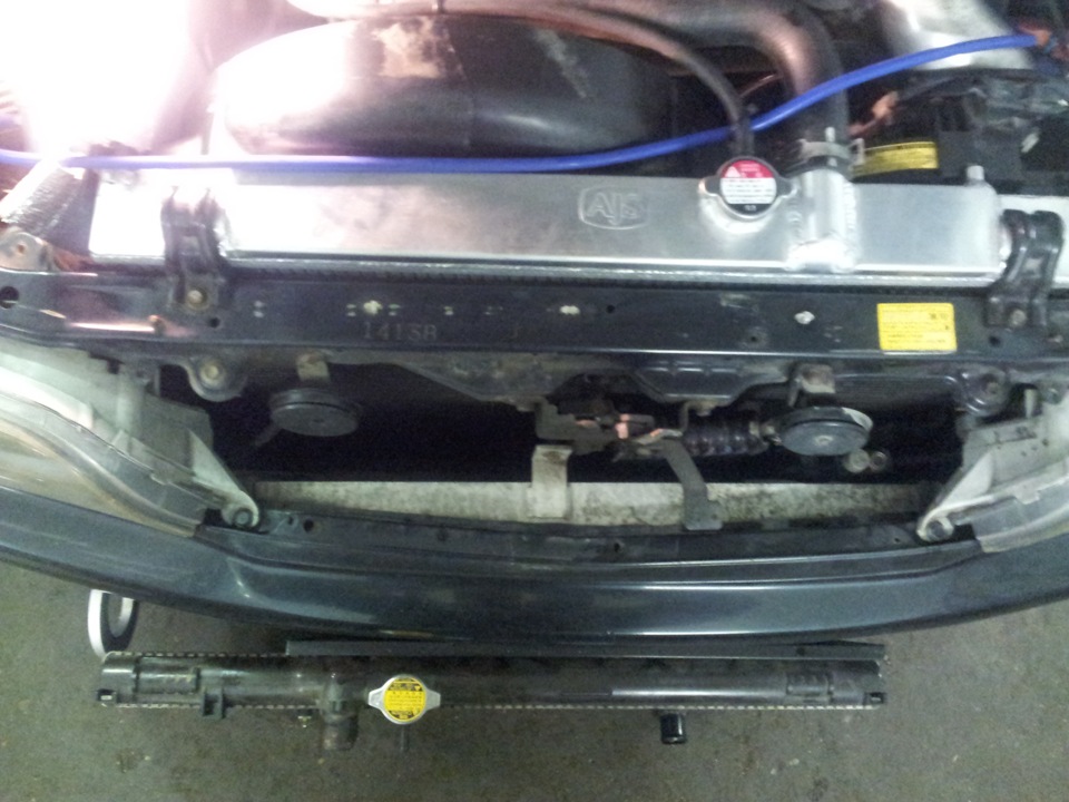

По приходу, был удивлён качеством. Все швы ровные. Парни не поленились даже сделать свою фирменную гравировку.
Кстати можно сравнить толщину родного и тюненного радиаторов:

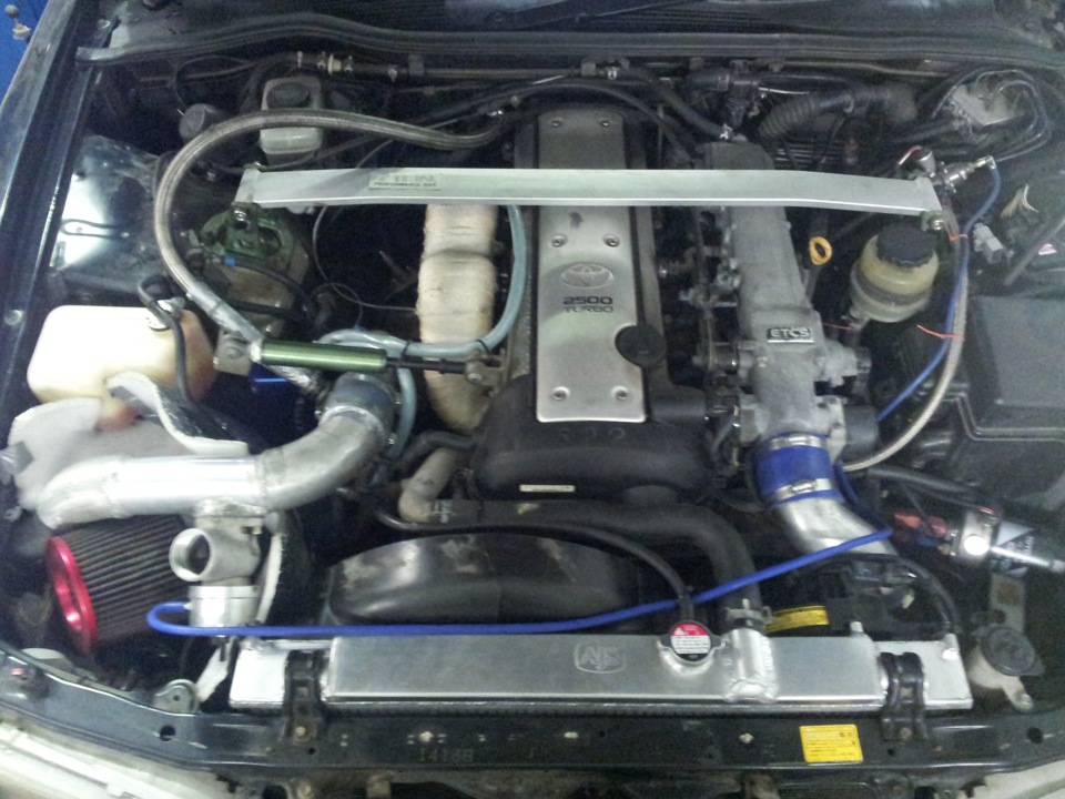

Ну и теперь полюбуйтесь, как всё это выглядит под капотом:
Наверное этим летом уже не удастся проверить его на жаре. Но герметичность посмотрим:) Крышка кстати должна держать давление 1,1! штатная же рассчитана на 0,9.

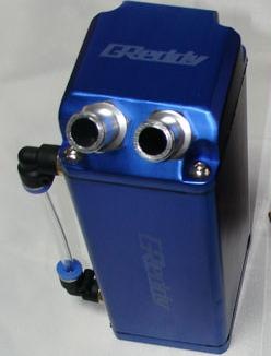

Заодно с радиатором, был заказан маслоуловитель Greddy Style. Решил тоже не заморачиваться на фирменности и приобрёл его в той же конторе. Тем более что этот девайс представлет из себя обычную ёмкость, не испытывающую никаких нагрузок.
Вот такой он нарядный:

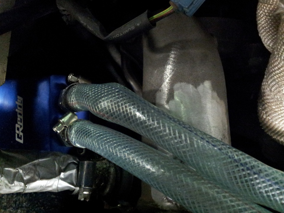

И так спрятался под капотом:
Для тех кто не в курсе. Во время работы двигателя, часть газов прорывается через поршневые и маслосъёмные кольца в картер. Это происходит даже на неизношенных двигателях. В итоге в картере создётся давление, которое может найти выход через уплотнительные прокладки. Если не заморачиваться с экологией, эти газы можно было пустить в атмосферу и немного загрязнить её:) В стоковом варианте, эти газы направляются в двигатель и дожигаются, тем самым увеличивая нагар в цилиндрах и засирая свечи. Теперь же эти газы направляются в маслоулавливатель, где масло конденсируется и накапливается. Надеюсь что этот бачок до конца я не скоро наполню:)

Привет! Как себя радиатор чувствует за год эксплуатации? Брать можно? А то мой потёк
Привет! Слушай, ну нареканий никаких нет! И охлаждает хорошо и не потёк нигде. Ну по крайней мере я не заметил:) Сверху всё чисто, а досконально я не осматривал. Антифриз за год не доливал ни грамма, поэтому и не инспектировал его:) Так что пока рекомендую:)
У тебя какой потёк, стоковый?
потёк такой же толстый как у тебя, только я его в chinatuning брал года 2 назад
И через 2 года потёк? Хреново конечно… Может тогда и у меня не долго проходит.
да я тут мотор разбирал-собирал, после этого и потёк, может повредил случайно как-то
Ну а не видно откуда течёт? Есть там вмятина или что?
не смотрел ещё толком, в выходные гляну
Напиши потом обязательно! Интересно же.

слухайте а я чето не пойму если многие надеятся что масла в памойке не будет зачем тогда он вабще нужен?
Ну никто же не знает, будет оно или нет. Если не будет, то вообще замечательно, значит двиг очень живой. Если будет, ну значит оно останется в маслопомойке, а не полетит во впуск засирая всю систему.
я тогда чето вабще в тупикеЮ а зачем вабще помойка нужна? что она даёт?
Я же написал, читай мой пост внимательно:)

Гы, у самого в том же месте лопнул, такой же поставил МТ., только кулек на автомат уже был)
И сразу перешел на турбовентиляторный.
И как, полёт нормальный? Кулёк на автомат и у меня есть. Но хотелось ещё и теплообменник в радиаторе чтобы имелся. Так надёжней.
Да все гуд, на выходных буду антифриз заливать, а то на воде ездил промывал и проверял на герметичность)
А зачем его промывать? Или он не новый был?
естественно не радиатор, а всю систему…
Понятно:) Ну и как, много грязи было?
я только буду на выходных менять.

У меня от AJS радиатор 52млм с вентилями и диффузором стоит. Справляется на ура ) ) Ночью, на холостом, долго-долго греется, а когда боком вваливаю, даже не смотрю на температуру т.к. хрен нагреется до критического, крышка на 1,3 стоит, всё держит прекрасно. А эти шланги на маслопомойку долго прослужат, если не будут соприкасаться с горячими частями двиги. У меня на двигу лёг — через месяц прогорел.
Долго уже гоняешь на этом радиаторе? А то слышал отрицательный отзыв тут про такой. Типа течёт весь. Шланг кстати недалеко от коллектора проходит:) Я думаю поменяю в скором времени на силиконовый. А сейчас пока будет возможность проверить как работает. Чтобы на выходе не было налёта. Пока шланг прозрачный:)
Месяца полтора на радиаторе вваливал. Т.к. поставил крышку на 1,3 не выдержали патрубки на печку, пришлось хомуты перетягивать. А в остальном всё в полном порядке. У меня шланги тоже недалеко от коллектора проходили — прогорели от температуры. Уведи их как-нибудь в сторону.
Ну хорошо, может мой тоже не потечёт:) Шланги короткие в комплекте, никуда не уведёшь. Буду силиконовые ставить, подлиней возьму.
там, где у тебя шланг в маслопомойку входит, есть небольшой перегиб, стени его стяжкой, чтоб выровнялся, а то в этих местах ему тоже может стать плохо )
Спасибо за совет, сделаю!

А почему не было записи в журнале как ты поксиполом мазал старый ? :) Небось времени больше ушло, чем в сервисе новый поставить :)
Это был кстати целый процесс:) Поксипол после перемешивания сначала жидкий и соплями стекает, а потом мгновенно схватывается. И мазать им уже бесполезно. Есть наверное секунд 30, пока он уже не стекает, но ещё не окреп. Надо было не упустить момент:)
Леха правильно всё сделал, времени прочитать не было(на работе), посмотрел бегло картинки, порадовался =D Заглянул на джиэмспорт, спасибо за хорошую ссылку!

Про помойку я не согласен с тобой… Хороший радиатор, главное чтобы не грелся!)
Миш, что с маслопомойкой не так?:) Обоснованная критика очень приветствуется! Я ведь ещё только учусь. Радиатор думаю всяко лучше будет чем треснутый родной:)
Принцип масло отделителя, что там внутри стоит лабиринт, пары проходя по нему меняют направление движения и более тяжелые взвеси отделяются от паров.) Просто пустая помойка толку ноль!) Я в свой сард светил у меня есть лабиринт…разобрать не могу и фото показать, т.к. он не разборная помойка…((
Засада. Я думал там просто сетка лежит…
По разному, может и лабиринт с сеткой, может просто сетка… но перегородка маст хэв, или или это просто красивое порно под капотом которое место занимает, не более.)
Ладно, Миш, главное что хуже не станет от неё точно:) Денег она не много стоила, поэтому не жалко.

Ставили радиатор на 90 кузов, тоже у них заказывал, пол года прошло, весь по тихоньку течет, п*** короче, лучше бы тогда нормальный японский б/у поставили, с установкой те же деньги бы вышли.
Печально… посмотрим как мой будет себя вести.
я думаю не стоит рано расстраиваться :) опыт штука полезная, в любом случае, кто-то на китайских и по 3 года ездит спокойно!

Трубки лучше сразу замени у маслоуловителя, т.к. эти, что они комплектуют почти все Китае-Тайваньские поделки, очень недолговечны ! Крайне не любят перепады температур, подвержены высыханию и весьма ломкие !
В твоём случае синий термостойкий силикон будет в тему !
Спасибо за совет! Поменяю конечно!
Трубки будут заменены на силикон. Просто на момент установки силикона такого диаметра не было в наличии.
А заодно можно будет посмотреть пока, работает ли он. Если входной патрубок помутнеет от масла, а выходной будет прозрачным, значит работает:) А то через силикон уже ничего не увидим:)

Ну шланги стрем конечно :)
Согласен! Поменяю!
ставил такой же радиатор на 2 джей, отлично справляется, вентиляторы почти не включаются. Маслопомойка тоже такая же только черная, грамм 20 за 2 недели набрал.
Ну думаю следующим летом только проверю его по настоящему. В маслопомойку не кидал губку металлическую?
сначала положил, потом убрал. Так как если набить ее под верх, то на ней самой оседает часть капель и с губки потом засасывает эти капли, то есть они не успевают оседать
Я слышал, что в фирменных стоит сетка, а китайские пустые. Вот интересно, какая сетка стоит в фирменных, может там не столько много её, не доверху или ещё как-нибудь. А у тебя шланги прозрачные? На выходном был налёт?
есть идея сделать там перегородку сверху. да прозрачные, вроде не замечал, может просто конденсат. Тут на сайте кто то писал про фирменный, тоже пустой внутри.
Ладно, поживём увидим. Одной ясно — хуже точно не будет с этой маслопомойкой:)

Радиатор отлично смотрится! только вот патрубки маслопомойки может сжимать вакумом! я их поменял на силиконовые.
Тоже об этом подумал! Эти в комплекте были. По возможности поменяю конечно!

Скажи, сколько стоит?
Радиатор? Без скидки 7000 тысяч. Со скидкой по моему 6500!
Все лучшее — сделано в Китае (ц) мудрость) Шикарно новый радиатор выглядит, однако! интересно, а на старые ситраэны они делают а? =)

Чего шланги странные какие-то?
К маслоуловителю? Такие в комплекте были!
Перегиб просто на фотке даже
Перегиб не критичный. Но всё равно шланги сменю конечно со временем!
Ну и правильно) на скорость не влияет

в маслопомойку губку металлическую положи, он вроде у тебя разборный, лучше масло будет оседать, а то там не перегородок нифига нет ваще. По чем брал кстати?
Тоже слышал про губку, наверное сделаю скоро! 1200 р кажись.
Я себе 3 губки туда засунул. Точно такая же помойка. За год использования масла не наблюдаю.
Лёх, где масла не наблюдаешь, в маслоуловителе? Или в двиг не летит?
маслоуловитель пустой.
На моторе вскрывал крышки, прокладки менял для профилактики. Все идеально чисто как с завода. Масло motul 300V
Ну здорово! Надеюсь у меня так же будет:)
