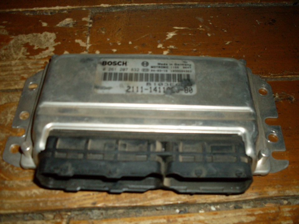

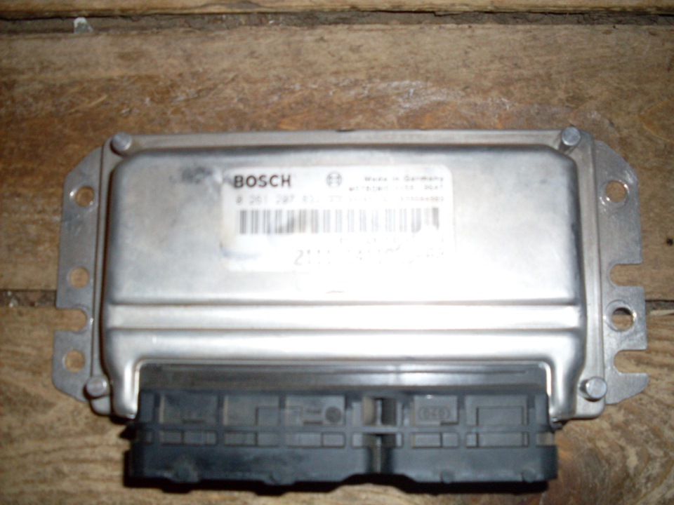

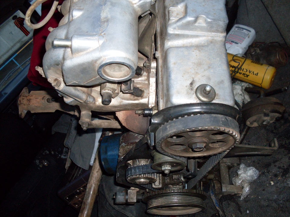

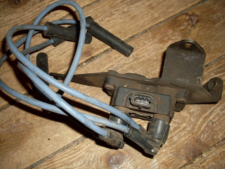

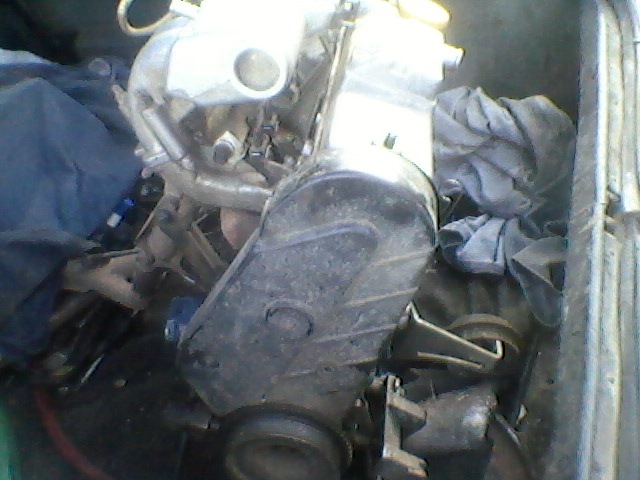

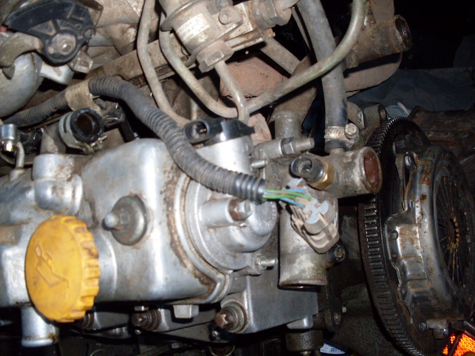

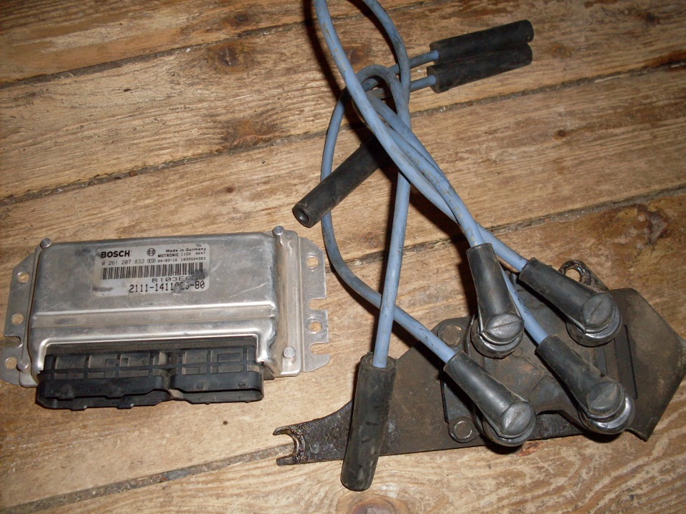

Приобрёл ДВС ваз 2111 с инжектором и мозгами для установки в мой москвич! Вчера один хороший человек отдал мне колокол под вазомотор! Отдельное спасибо за помощь в поиске и приобретении движка брату Диме! Теперь ищу десятичный маховик!
Запчасти на фото: A0000900200

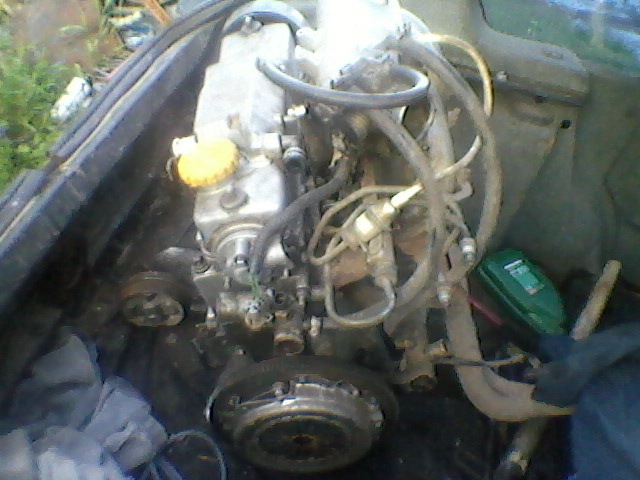

А чем 10-й маховик от 11-го отличается?
есть маховик 2108-2109 и 2110-2112
в моем случае на моторе 2111 был маховик от 2108-2109 который отличается площадью сцепления т.е на него можно поставить сцепление только от 2109 а оно очень слабое и на москвиче жить не будет!
а на маховик десятого семейства подходит сцепления от десятки, жигулей и москвичей которое вполне хорошо ходят на москвиче! но у меня машина переделана под приоросцепление и пока оно тоже вполне хорошо ходит!

Лучше тогда F3R ставь)))) А то на девятке этот двигатель нефига не едет
за 6 тыщ можно вазовский поставить тем более инжекторный!)
Я весь святогор за 10 взял. С рено движком
Интересно, как его ставить?
будет стоять как и родной.
Интересно будет посмотреть этапы установки :)
я себе такой же установил. значительно лучше ВАЗовского (2106)
