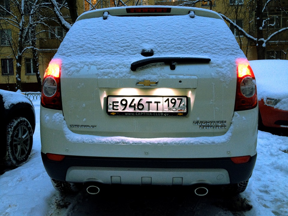

А что за диоды маяк ? есть ссылка или фото ? сам бы хотел себе поставить…бо тускло-жёлто светят. И тяжело их менять ?
Плафон двумя винтами прикручен. Открути, вытащи. Отверни проводку с лампой из плафона, выдерни лампочку из патрона. Сходи в магаз с лампой и плафоном (на плафоне все характеристики выдавлены). Мне моментально подобрали светодиоды. Единственный нюанс: если ты воткнул светодиодную лампу, а она не светит. То не спеши бежать её менять. Просто переверни её. Светодиоды очень чувствительны к полярности.
Разве в задний ход у нас ничего не продаётся? Разница в цене может быть не существенная и смысла у китаёз заказывать нет. У меня 6 посылок зависло, поэтому лампочки проще у нас покупать, хотя… тут смотря какие. По крайней мере такие диодики проще у нас в магазе. Быстро, да и разница в цене рубликов в 50 за две лампы. В общем оно того не стоит, чтоб месяц ждать такую лабуду.
Ну я интересовался, паренек себе ставил именно под заказ. Здесь не нашел. Я решил не парится и так же по его ссылке заказал. Что касается лабуды, так лучше там. Не лабуду у нас Почта России ворует!))) Посылка зависла только одна, уже пришла. Там номер сменили, потому и не трекалась. На практике в течение месяца как правило доходит. Уже отработал направление США и Британия. Будем продолжать закупаться!)))
Дык Маяк фирма такая. ИМХО все в Кетае берут и суют в свою упаковку. Так что я решил этот досадный накрут устранить!))) Обратился напрямую.
