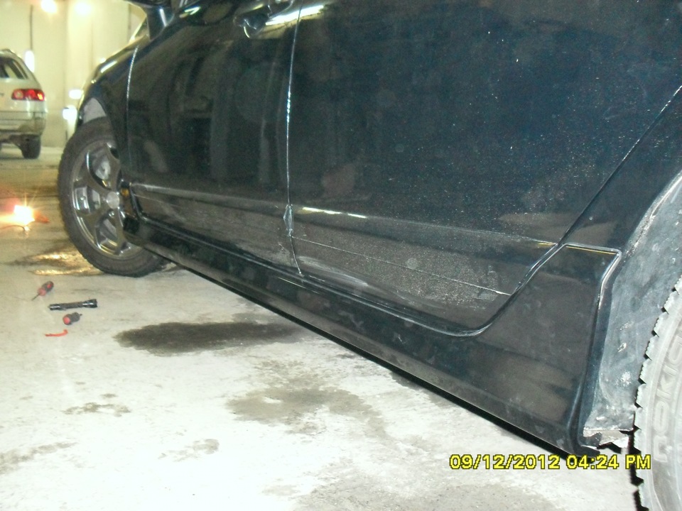

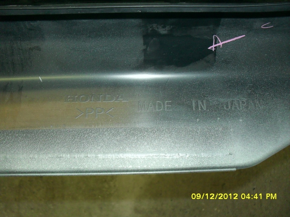

-Сегодня заехал на установку порогов… Теперь Modulo обвес в полном комплекте на машине) Установка занимает 5 минут с каждой стороны! А вот подготовка по часу((( Надо приклеить уплотнители, там еще есть картон (зачем он-так и не понял!). Короче все встало как и положено оригиналу) Я ожидал конечно большего… Но. Так тож ничего) Огорчило, что центр просто прилегает к кузову((( Позже подумаю че нить ля крепления… И приклею наклейки Modulo по бокам… Еще не пришли( Ладно, пороги стоят-едем дальше

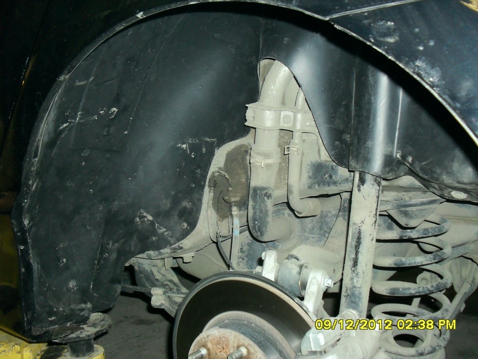

-Подкрылки встают неплохо! Крепления штатные, плюс клипсой с каждой стороны… Ставим их внутрь крыла! Иначе не айс((( На фотках видно-стоят и пофигу. А то в задней юбке от колес тонны снега! Вот и поставил с чисто практической точки зрения). Хочу сказать ОГРОМНОЕ СПАСИБО juliyat. Увидел-заказал и поставил

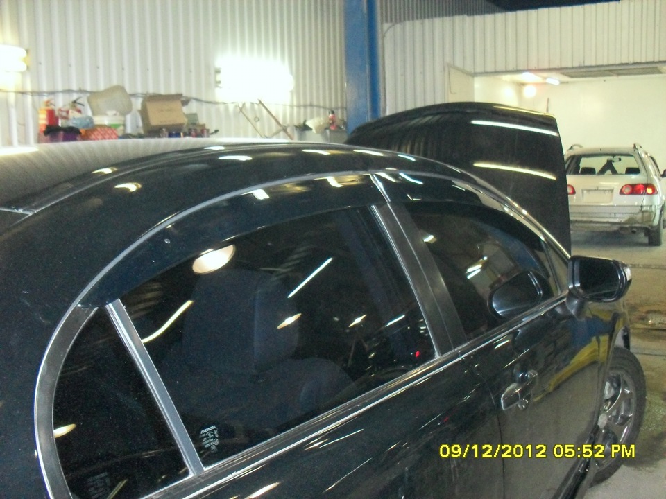

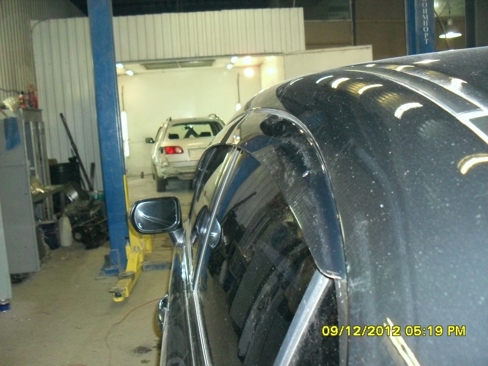

-Поменял EGR ветровики на оригинал! За 1400 комплект нашел и не утерпел-встали классно! Я доволен остался! Правда старые снимать-гемор еще тот!

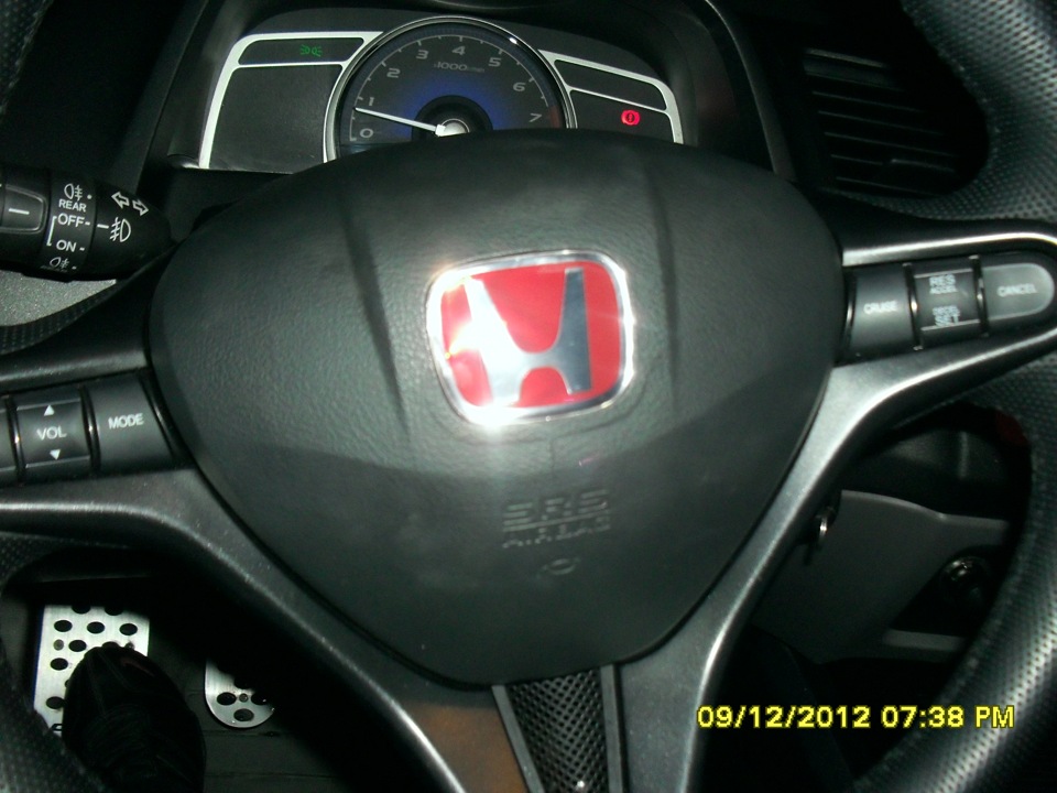

-Воткнул шильдик в руль… Выдрал старый и воткнул новый. Все просто)

Привет! подскажи купил такие же подкрылки еще не ставил есть какие нибудь нюансы при установке. смотрю у них есть только 4 дырки со стороны брызговика а дальше на что крепить?
Привет! Я ж описал процес установки, не? На фото видно де саморезов добавил, чтоб не топорщился край! Остальное по месту поймешь… делов на 20мин
Так я увидел саморезы и чет как то не охото их закручивать в кузов
справа топорщилось я и прикрутил)
Так что по месту ясно будет тебе.
И вообще меньше слов, а больше дела!
Так вот именно увидел на подкрылки всего 4 дырки с одной стороны, вот думаю дай узнаю кто как дальше крепит
еще чуток тебя подостаю…
эти ветровики оригиналы, как они вообще?! думаю себе взять. крепление там какое?..
спасибо
Что может быть лучше оригинала?
Ставяться изумительно, выглядят офигенно, качество клаааас, крепленья уфь!
благодарю…именно это я хотел услышать!
дружище а что это за подкрыльники?
Задние подкрылки фирмы novline
Встают норм.
мля… их вроде даже у вас уже не делают!
пистец какой-то с этими подкрылками. не могу найти нигде.
Да, есть такое…
Сейчас уже не делают(
нет номера ветровок?
08R04SNB602
Спасибо

realparts.ru/honda/access…c-4d/honda-civic-4d-2007/
Дааа. Цена космос. А егр у тя не с клипсами были? Купил дефлекторы оригинал мюген. Теперь ищу клипсы под них
Егр просто на скотче-еле оторвал)
Я могу поискать клипсы эти… но там тоже цена конь будет!
Ды я нашел пару деылектороф за 1500к
С креплениями? Какая сторона?
пару всмысле пару комплектов. ats-tuning.ru/catalog/142/
Ааа
Здорово Земляк, Сам пороги ставил? Хотел бы в живую глянуть.
Даров мужик! Вливайся) в нашу банду… завтра можешь глянуть живую на перенсона 51/1
Сам канеш… все сам делаю по возможности

+1 согласен на все 100%, оригинал обвес modulo может и называют более гражданским, mgn спортивным, но вблизи сразу видно оригинал или реплика и по качеству второй явно проигрывает первому. От тупера да интересные пороги, может быть через exist, как оригинальный доп к туперу можно было заказать, если там в каталоге japancats х-шо порытся. А так и оригинал вполне нормуль смотрится, даже по сравнению с mgn который скорее как накладка, а не порог выглядит, нравится мне как вылет оригинального порога как ступенька выглядит сверху. Да и обвес полностью завершенный Modulo Style.
Есть такое) Порыть можно-не заморачивался… На черном порог немного теряется. На белом и серебристом классно смотрится! А я еще и наклейки модуло приклеил по бокам) Только взял серебро, а не черного цвета) А так да-пороги просто дают сильный эффект и завершают вид. Есть фотки, где пороги еще не стоят-не очень( Хотя, если брызговики снять-будет интересно)
Ну да ладно, а так машина зачетная, приятно видеть в оригинальном обвесе сивку, а то один mugen кругом. БЖ очень информативный, практически пособие для доработки своего коня. буду следить, удачи в дальнейших доработках.
Спасибо огромное! Да, согласен про шмугенизацию)))… Я з оригинал! Кому-то нра реплика муген или рр… Просто не понимаю такого, типа обвес модуль, ветровики скамека для птиц шмуген-репликос((( Или обычная картошка, бампера И все ткое РР))) Ну и смысл? Оно же быстрее не поедет! А тратить деньги я, лично, хочу на качественные и ОРИГИНАЛЬНЫЕ вещи)
Вот бы муген в оригинале а?) Или тапковский обвес-круто смотрится! Но! У меня ж не тапок) Купи тапок-там все стоит! Смысл какой вешать шильдики и все такое… Короче, мне не понятен этот варик до сих пор) Думал поставить пороги от тапка реплику-ну жаба квакала за 10400 чисто пороги брать))) Потом плюнул и заказал оригинал! А с тапковскими порогами очень даже клево бы смотрелся…
Правильно там на порогах ступеньки имеются (ребра жесткости) с пазами, в эти пазы вставляются отогнутые металлические язычки этой полосы, можешь по инструкции посмотреть она должна была быть в оригинальном комплекте порогов. Я с первого начал клеить без нее просто на стекольный герметик, потом смотрю что то не то колхоз получается порылся в в этой упаковки, и там на дне лежали 2 полосы отштампованные, как раз для этого шаблоны в комплекте идут именно для их установки.
Не было((( А про полоски вроде че-т написано было… Да и не важно уже-все стоит-все гуд)))
Спасибо за уточнения! А насчет стекольного герметика-не надо там ниче мазать! Есть скотч-места на порогах сзади и спереди прикрутил просто на 2 самореза и все… Там же уплотнитель по всему порогу идет
Не понял про прогиб порогов ?, ставил год назад аналогичный обвес модуло, в оригинальном комплекте порогов идет, металлическая полоса на которой с обратной стороны нанесен 2-х сторонний 3М лента, вот она как раз крепится к кузову, затем на ней отгибаются уголки на которые потом надвигается порог при установки, садится намертво ни каких прогибов.
Тоже оригинал пороги брал! По центру нет креплений( На фотках в БЖ у меня есть места, как они крепятся… Не было никакой металлической полоски! Иначе бы приклеил)))
Сам сейчас думаю как с шильдиком поступить, ставить тип ррр или оригинальный…Как его доставал из руля?
ориг не найдешь! Только с подушкой((( или клеить пленку какую на него, или лабуду эту красную (такая параша, на мой взгляд-но что делать)лепить)))
Снимать тяжеловато… Начинать надо сверху примерно по центру, где узкая полоска. Грей феном промышл-м и тяни сильнее. Как увидишь пупырышки, которыми он крепиться к аиру-бери нож канцелярский и обрезай пупыри, одновременно натягивая кусок шильда) примерно так) Делал не сам-смотрел рядом… Будь аккуратен с пальцами!
Спасибо за совет.
Пожалуйста))) Главное, оттянуть начало его! А потом все поймешь…

Кстати по эмблеме, у меня тоже значок затерся (вначал лак прозрачный на значке поутинкой пошел, а потом серебристая хрень обтерлась).Заметил, происходит стирание зимой.
Я такой уже получил((( Вытерт руль был и значок! Это от прошлых хозяев криво-мацальных))) Лизали его что ли? Фуфло-материал эко современный дает о себе знать! Короче, бесился, потом разозлился и поменял руль и херню эту красную купил и поставил))) Вот так… Сначала ваще хотел подушку купить с целым шильдом) Ну не понимаб я, как его так можно затереть?! Я сигналю постоянно!
Я чет не понял, кожух бензобака ты снял при установке подкрылок, или у тебя его и небыло?
Там писулька на стойке стояла) Немного потертая правда((( Типа защитный кожух… Еле нашел блин ее! Вот номер 17668-SNA-000. Он снимается. Иначе подкрылок не встанет!
Хреново конечно, получается либо защита, либо подкрылок =(
Да там она ничего не защищает! У Тебя ж есть она-посмотри… Там одна пародия на защиту! Пластмасс что может защитить? А подкрылок закрывает полностью всю арку, с лихвой компенсируя функцию пластиковой писюлины) А у 5D вообще все в пластике под низом! Но! Там он(пластик) играет чисто грязевую функцию… А здесь какое то убожество, призванное защищать хоть немного шланг тормозной-вот и все)

Дай людям ссылку на подкрылки, не томи! Многие хотят такой девайс ;)
Благодарю, мужик! Да они есть везде! Заказ на Emex, Exist, Autodok (я там заказывал по 1100) и в фирме, которая их делает — Novline кажется… (не люблю рекламу!)
Вот номера (забыл добавить)
NLL.18.09.004 правый
NLL.18.09.003 левый

а шильдик где брал такая же херня облез весь (
На сивик тюнинг. Правда заепся ждать…
зайди на tuning178 и закажи. или на ебэй
Нормалек) А то что порог по центру не крепится — это нормально! У мугена также. Зато когда на порог садишься на даче например, он просто отгибается в центре, а потом на место встает как ни в чем не бывало.
Спасиб) Да… Во покемоны!))) Доволен я тогда на все сто! Спасибо, что рассказал! Там гемор еще тот с наклейкой уплотнителей на пороги… Надо все аккуратно прилепить и главное ровно) Кстати, муген реплика идет с уплотнителем? У меня просто серого комплект остался! На заднюю губу и пороги) А ветровики прям с утра в снегу ваще атас)
У меня не было уплотнителя.
Я про тоже) Все-таки оригинал есть оригинал!
ivan444
А уплотнитель этот хер, где найдешь( И стоит он помойку денег!
да и хер на него, меня это нисколько не волнует) Еще не известно как с ним бы смотрелось, может даже хуже. Они тоже разные бывают. Есть миниатюрные, а есть толстые такие, уебищные))
