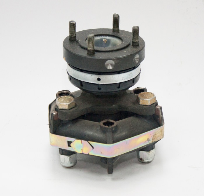

При последней поездке стала сильнее вибрировать раздатка, думал приеду домой и отбалансирую, но до дома так и не доехал, произошел небольшой удар и машина больше не поехала, наверно порвало эластичную муфту или сам вал((((
Притащили меня домой, залез под машину и сразу нашел прничину-выкрутились шпильки из промвала, а сам вал в ужастном состоянии реставрации не подлежит…нужно покупать новый, жду ваших советов какой же все таки купить))

для гомна лучше крестовина! для комфорта шрус! у меня это получилось так: крестовина (старая, с ней ниву купил, лежит на полке сейчас) рвало постоянно эластичную муфту (центровка раздатки никак не спасала!) шрус (купил самый дешёвый, проехал на нём будь здоров!) на трассе вибраций меньше, при резком разгоне тоже лучше… в говне пыльник разлетался (вылетало стопорное кольцо на самом шрусе и пыльник просто проворачивало) грязи хапнула много! разобрал, помыл, собрал и смазал… года 4 уже терпит меня, сука крепкая попалась! полуосей свернул куеву хучу, промвал живой! иногда поражаюсь нынешними российскими запчастями =)
видимо одна на всю Россию крепкая была
может на волоске катает меня… как полуось у меня на ровной дороге срезало… да ещё и в месте где подшипник стоит о_О я был в лёгком а***! до этого полуоси сворачивались в шлицах… видимо по причине гнутого заднего моста… а вот привода уже второй год дюжат отлично!
Чтобы шпильки не выкручивались я их на фиксатор закрутил.а вот в поле у меня ломался по шлицам через месяц эксплуатации.через пару лет опять поставил шрус.и пока он цел.с твоими колесами однозначно крестовина.ищи на разборках

крестовина покрепче)))…а радатку не загнуло? повышеная пониженая нормально включается?
да все отлично включается, вот только беда в том что на крестовине сказали больше не выпускают((
