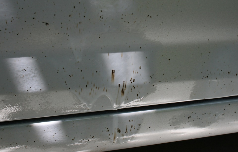

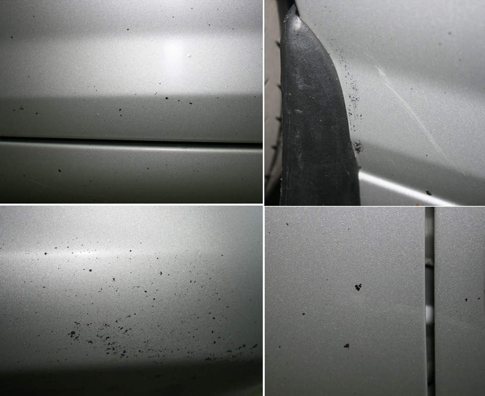

За годы езды по трассам, на кузове скопилось довольно много капель битума. Наконец решил от них избавиться. Как пример вот с разных участков кузова фотки:
Никакая мойка на автомойке такие загрязнения не берет, только за доплату могут подетально почистить. Но можно сделать и самому. В моем распоряжении оказалось два очистителя кузова от битума, древесных почек и прочего —Turtle Wax Bug & Tar Remover (300 руб.) и Hi-Gear Pro Line Bug & Tar Remover код HG5626 (280 руб.). Первый я купил давно, потому что он тогда победил в тесте «ЗА Рулем» (но так и не воспользовался), а второй купил уже перед поездкой в отпуск, на помощь так сказать.

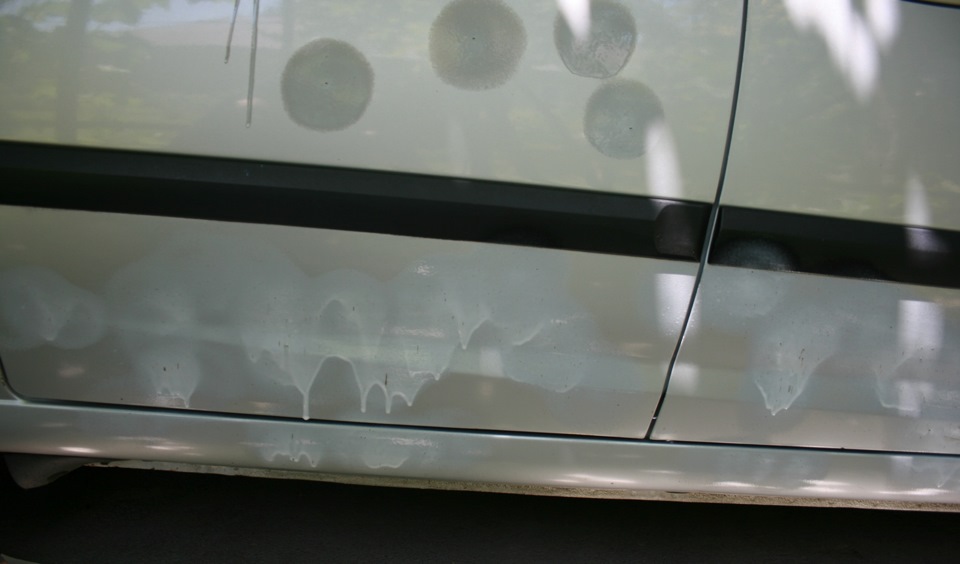

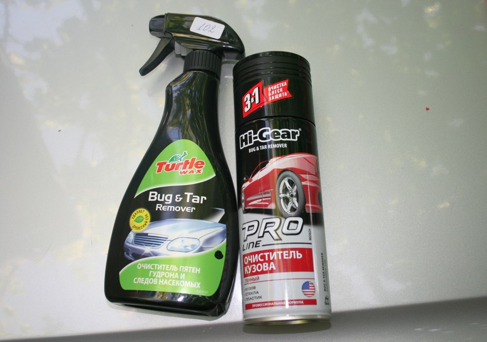

В итоге решил их сравнить, раз такое дело. Сначала чистил Turtle Wax, он наносится на кузов в виде кремового вещества средней текучести. Но этой текучести хватает, чтобы натечь под машину и начать еще и асфальт во дворе «грызть» )
В общем, свою половину очистил с первого захода, но тереть приходилось сильно и долго. Все пятна застаревшие, к тому же.

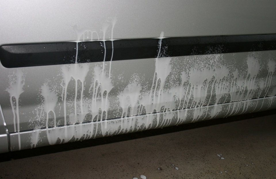

Далее пришел черед Hi-Gear на вторую половину машины. Он считается пенным очистителем, и в принципе оправдывает это – наносимый состав чисто белого цвета немного похож на пену, и не так сильно растекается, что радует.
Причем сразу как его нанес на пятна битума, они растворялись на глазах.
С Turtle Wax такого эффекта не было, и это внушало оптимизм в том, что тереть придется не так сильно. В итоге не ошибся, выждав положенные несколько минут, оттер все пятна быстрее и проще, чем с Turtle Wax.
Так что в качестве очистителя битума (гудрона) могу рекомендовать Hi-Gear Pro Line Bug & Tar Remover – удобнее наносить «точечно», легче очищать. На древесных почках и каплях не проверял – не было таких у меня. Цена у них сопастовима. Защитные свойства, по описанию на упаковках, оба средства оказывают.

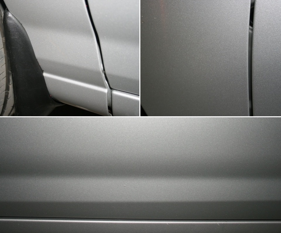

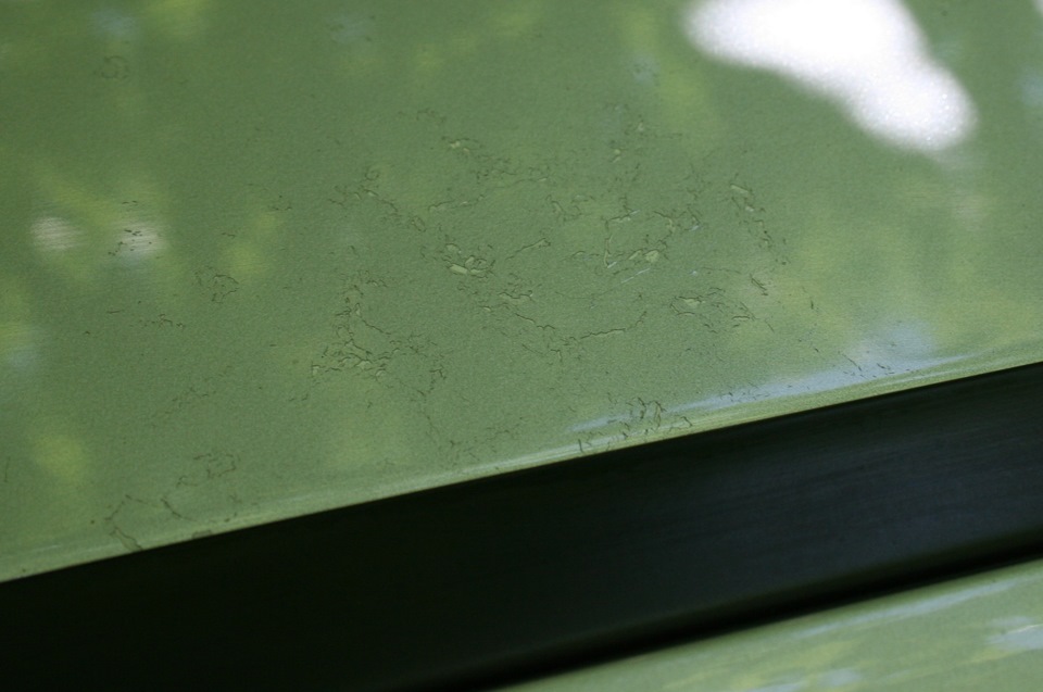

После очистки внимательно пробежался по кузову на предмет точечных рыжиков. Про нижние кромки дверей я уже говорил (www.drive2.ru/l/2681801/) к ним пока не добрался. Сейчас меня интересовала мелочь, как правило, механического происхождения. Собственно были найдены штук 6 точек подобного плана:
Все фотки разного масштаба, некоторые из этих точек очень мелкие и сразу не найдешь, некоторые покрупнее (как например от сколов на капоте).

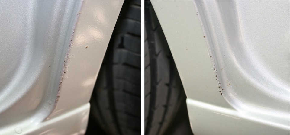

Также смутили меня пороги в уголках задних дверей, там вроде как и ржавчины нет, но побита краска до металла:
Ну и относительно крупный рыжик был обнаружен на внутренней части задней двери по водительской стороне. Возможно там что-то с уплотнителем.

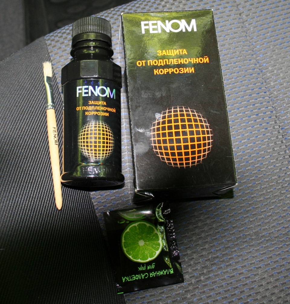

Все эти найденные точки я обработал средством Fenom Защита от подпленочной коррозии (200 руб.). Делал все по инструкции. Производитель утверждает следующее «Новая разработка в области защиты от подпленочной коррозии металла под лакокрасочным покрытием. При нанесении состава на очаг коррозии препарат активно проникает в поры и трещины лакокрасочного покрытия и формирует защитную коррозионно-стойкую пленку, блокирующую очаг коррозии (ржавчины).»
В комплекте идет кисточка для нанесения. Как будет работать это средство пока не знаю, не сталкивался. Сам конторка российская, занимается какой-то инновационной автохимией. Если средство действительно работает хорошо, то считаю, что для подобных сколов и редких точек на кузове будет достаточно. Этим же средством я обработал и такую непонятную фигню на крыше, вроде как потрескавшаяся краска.

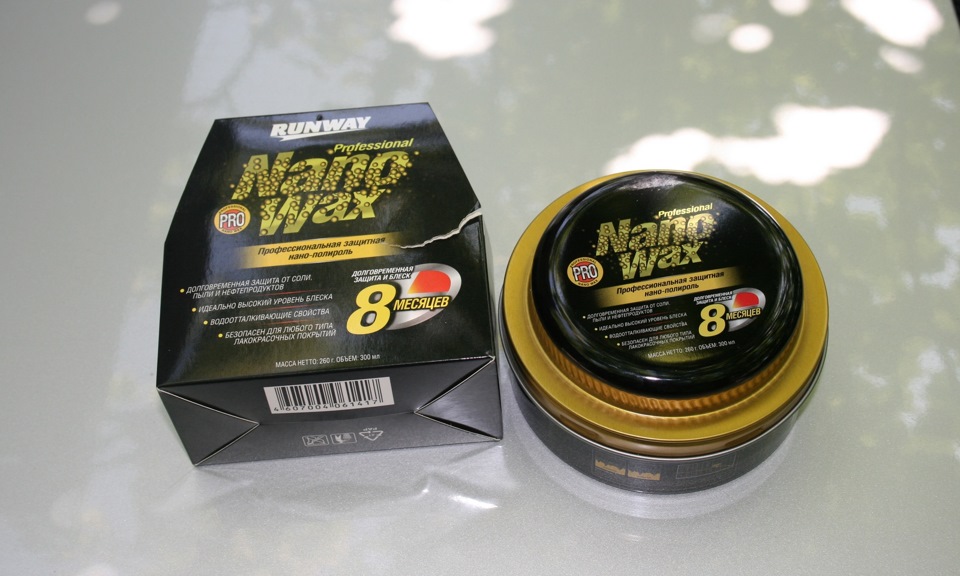

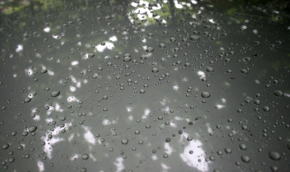

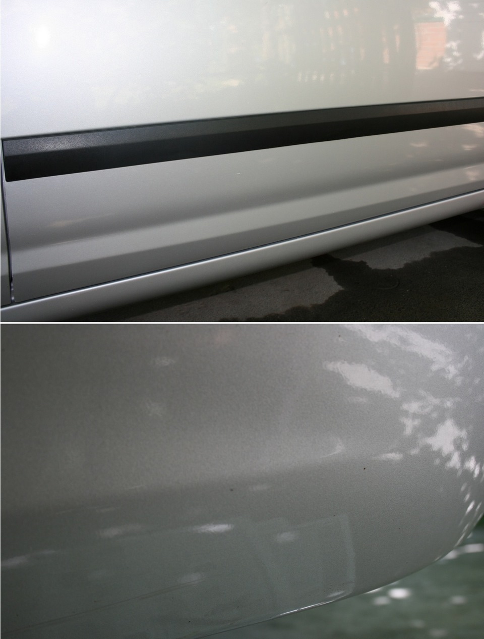

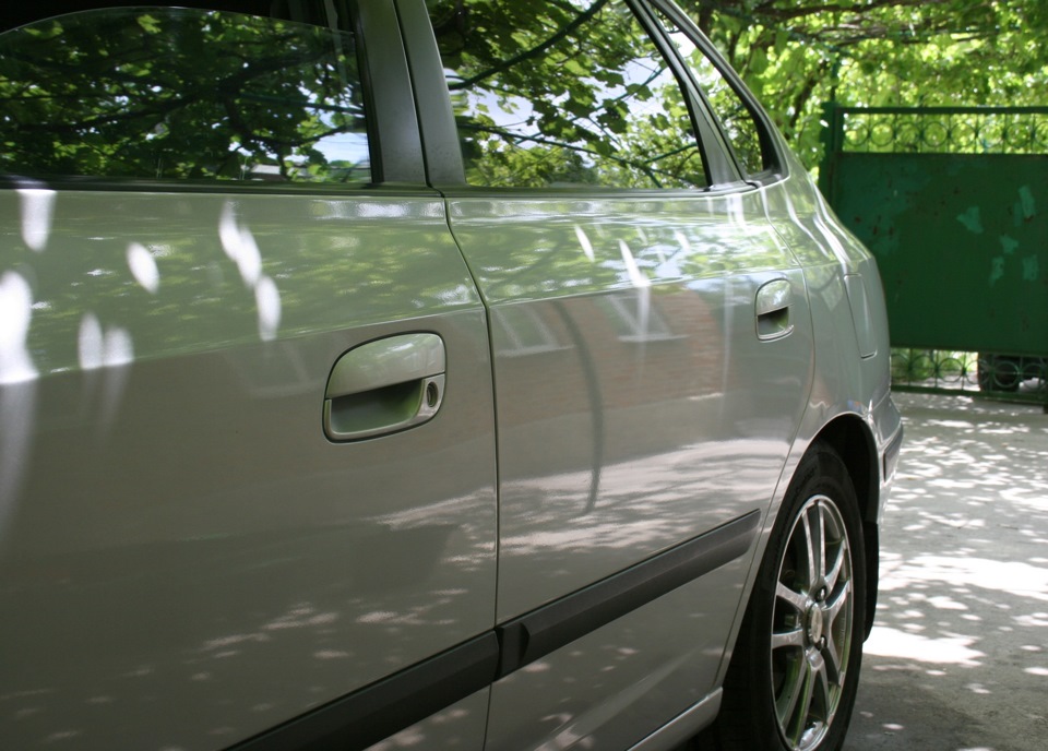

Третьим этапом работ с внешней поверхностью кузова, решил нанести защитную полироль Runway Nano Wax Professional (400-450 руб.), очень ее тут нахваливали.
Полироль восковая. Наносил «подетально» — крыло, потом дверь и т.д. Располировывал сначала специально купленной для этого полировочной варежкой, когда она запачкалась то микрофиброй обычной. В итоге микрофиброй получилось даже лучше. Блеска сильного не появилось:
но капли воды теперь почти не растекаются, что показал прошедший на следующий день дождик:
Также обещается, что эта полироль защищает от соли, дорожных реагентов, кислот, щелочи, ультрафиолетового излучения и других агрессивных воздействий окружающей среды. Важным достоинство является то, что судя по отзывам, данная полироль долго сохраняет свои качества (пол года и более), а также выдерживает много моек.

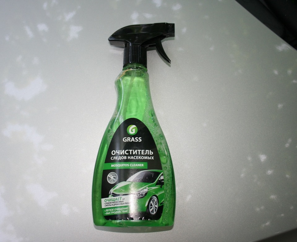

Далее вымыл всем стекла с обеих сторон, валялось у меня средство для подобных целей фирмы Grass.
Его же использовал в качестве концентрата для омывайки, из расчета 10-15 грамм на литр воды, согласно инструкции.

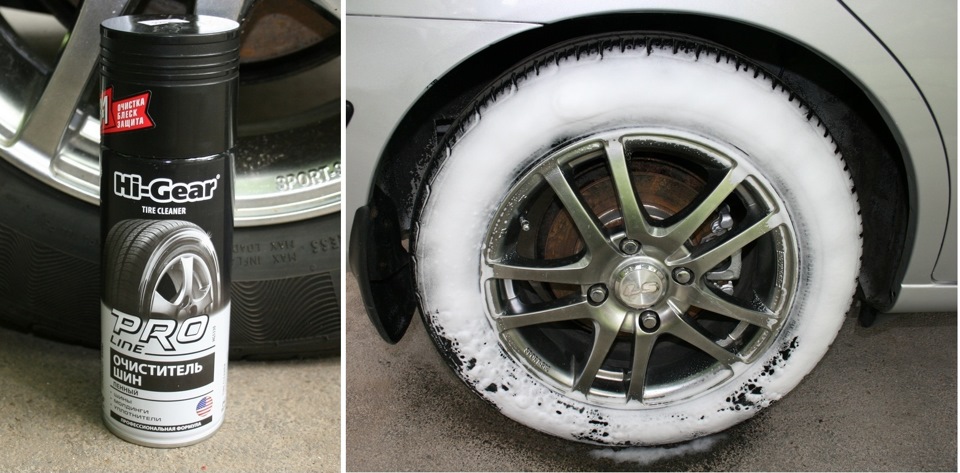

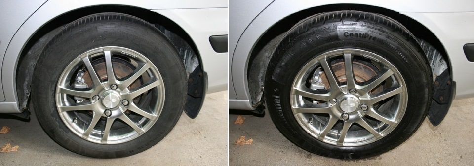

Ну и под конец обработал покрышки специальным очистителем Hi-Gear Tear Cleaner PRO Line код HG5330 (315 руб.). Очиститель пенный, достаточно его нанести круговыми движениями на боковину покрышки, дальше он все сделает сам. Нам остается только ждать пока высохнет.
В итоге получается жирный блеск, также производитель утверждает о защитных свойствах боковин покрышки от окружающей среды. В общем отличный очиститель.

А вот, кстати, о чернителе шин…
Недавно стала присматриваться к данному товару. Возник вопрос: а не попадет ли весь этот "жир" с покрышек на кузов, в процессе езды?
Елена, работая с чернителем шин, впрочем как и с другим составом, создающим полимерную плёнку на поверхности колеса, важно правильно это делать: после нанесения состава советую машину на несколько часов поставить, чтобы дать составу впитаться, создать полимерную пленку, тогда и результатом останетесь довольны и пыль не соберете на колёса с дорог.

Уголки задних дверных проемов — это похоже болезнь наших авто. =(
У меня было то же самое. Я при покраске порогов заодно и это исправил.
