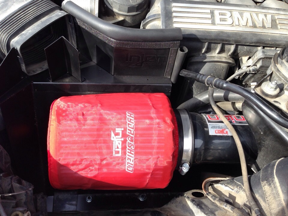

Ну и делая вывод хочу сказать что мыть в воде сухой фильтр не надо! Это нужно только масленному фильтру. И советую всем обязательно одевать защитный носок на фильтр, он реально спасает!

Как с фильтром? Мотор не страдает?
Нет! Моторный отсек держу в чистоте, фильтр чищу каждые 5тыс км, плюс фильтр в чехле, который задерживает грязь, пыль и влагу!

Не подскажешь, где носок брал?
Www.ebay.com
