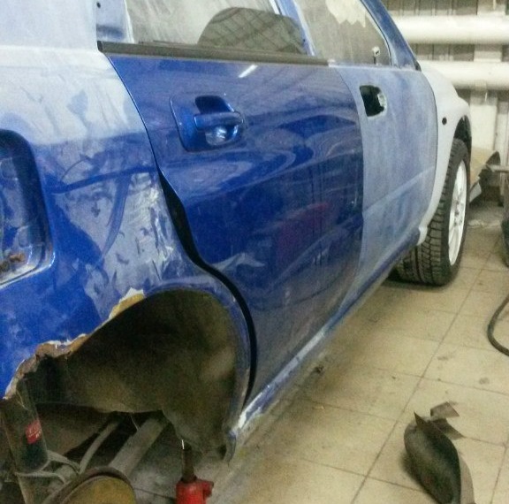

По просьбам народа описываю своё безумие в фотографиях с описанием!

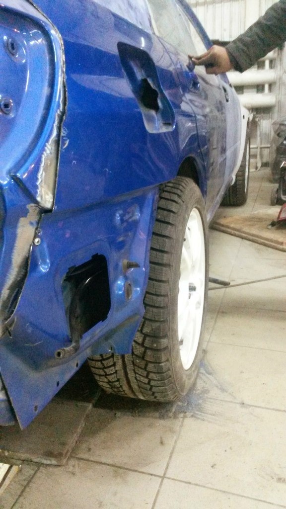

Вот такой моя прелесть была мной приобретена:) затем ее владельцу стало скучно … и ржавые арки стали сильно бесить. (На самом деле, просто не влезают колеса в арки)

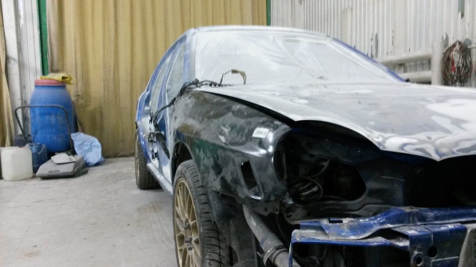

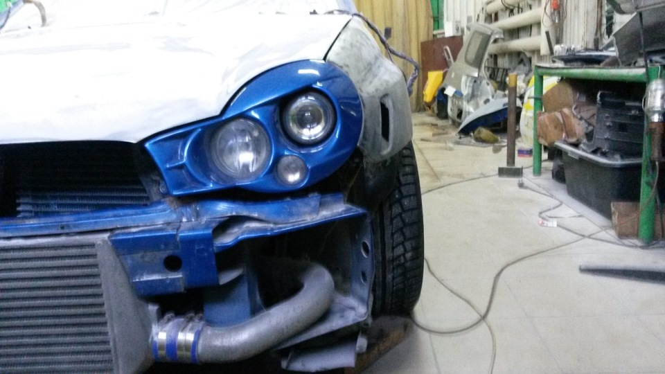

решаем восстановить кузов. Покупаем передние крылья от вагона, приезжают от седана. Устанавлием крылья от седана.
… затем, вместо зеркал по ошибке приезжают двери, почему-то тоже от седана (2000- 2002 год). Огорчаемся, ставим их на машину.

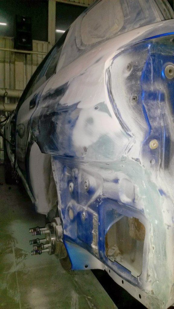

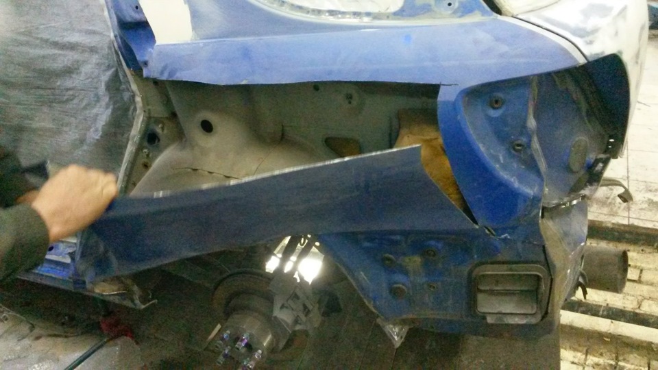

злимся, что двери выпирают, почему-то решаем отомстить задним крыльям. Убиваем их болгаркой. Приходим в себя, плачем… За неимением крыльев от универсала привариваем то, что имеем. Применяем уроки труда на практике
Потом вспоминаем, что у нас, собственно самих крыльев, вообще нету, и привариать нечего.

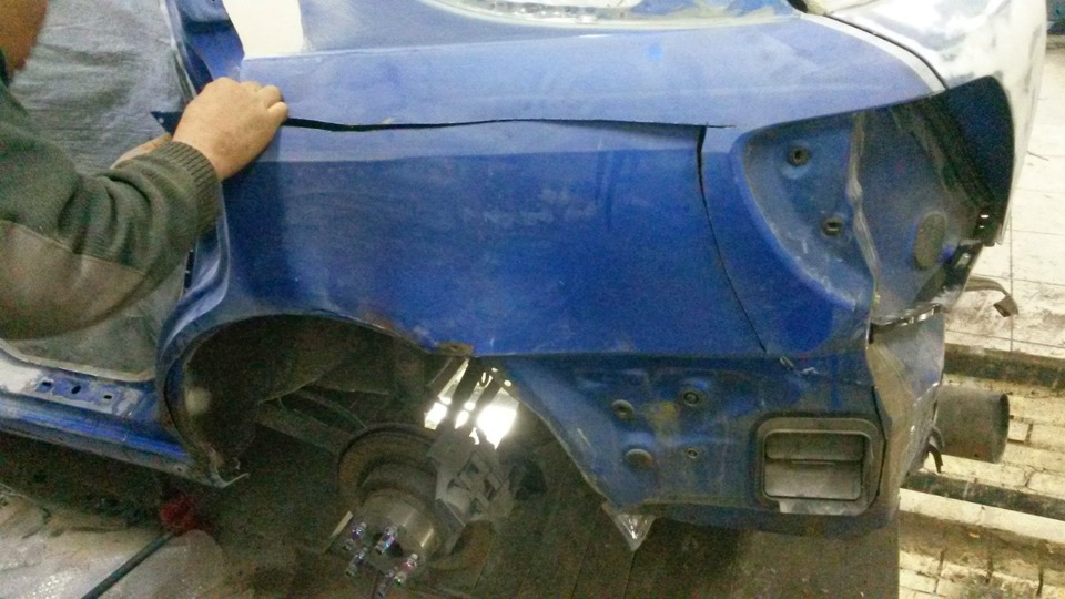

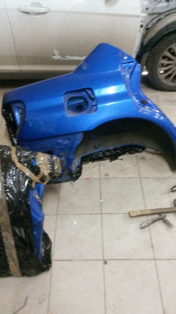

Окончательно запутавшись приобретаем снова 'седанные' задние 2 половинки за 4 тыс./руб шт, долго уговаривая продавца продать их с целью установки на вагон. Продавец крутит пальцем у виска, вздыхает, но в итоге соглашается с желанием клиента.
Дальше пытаемся приварить неприменимое для данной модели авто крыло. Курим. Смеемся.
Главное в процессе — не слишком много лишнего отпилить, гонясь за красивыми искрами на фото! На практике, приходится приваривать излишне отпиленные детали на место.

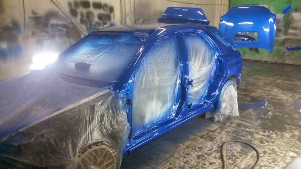

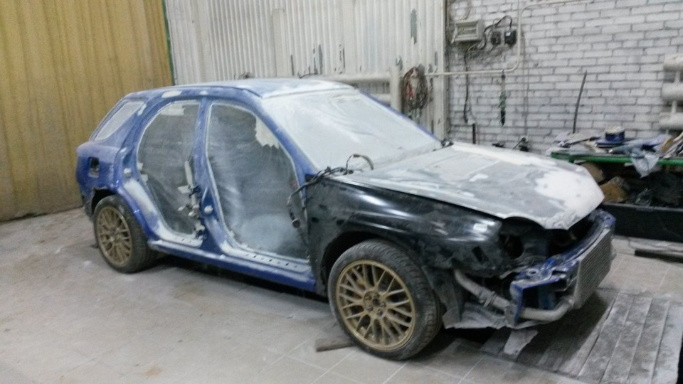

После всех процедур, с помощью валика и гуаши красим кузов (фломастерами долго). Можно так-же использовать себе в помощь рассу людей по кличке 'покрасочники' или 'маляры'. Они обитают в гаражах с белыми внутри стенами.

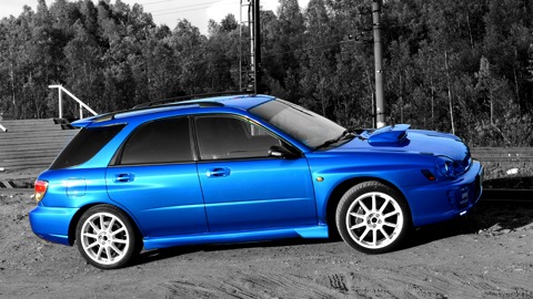

В итоге получился вроде не смешной, вопреки опасениям и здравому смыслу, автомобиль, у которого сразу же после первого выезда из гаража решает застучать мотор, прошедший 7 тысяч))
у меня такой вопрос, задние двери ведь встали без никаких "не хочу не буду"?) узкую старую снял, широкую новую от седана запилил ? :) по стеклам без нареканий? все по размеру? расширение зачет ! :]

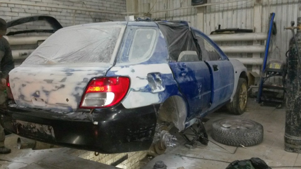

привет. сварил я кузов теперь на стадии сборки велезла большая проблема по стекла. ставлю старые вагоновские стекла в седановскую дверь и стекло не доползает до верха 3см, к тому же стекло очень сильно заваливается во внутрь в салон, и при закрытии возникает ощущение излома стекла, куда смотреть? или потроха в дверь нужны от седана?
Можно чуть подробнее по заднему бамперу? Где резать/паять и т.д. С крыльями/дверями/стеклами/лючком бензобака все ясно, а с бампером задним не догоняю:(

ну насмотрелся я уже везде этих расширений попы учитывая, что мне надо варить арки задние отличный повод средать кусок крыла и приделать широкие от седана. сделаю кузов там и мотора очередь будет. вопрос, а стекло седанье на задние двери подходит или стекло надо от вагона вставлять? что именно по бамперу делалось есть фото?
после вварки крыльев, что с задним бампером делать, куда именно он не садится? я так понимаю что под бампером (там где он сидит) ширина кузова не меняется же
Под бампером ширина меняется. Примерно от лючка бензобака расширяется на 2 см. То есть чем ближе к морде — тем шире. Помогла болгарка, паяльник, промышленный фен и шпатлевка.

А задний бампер родной я так понимаю, как встал? По идее он может недоставать
Совсем без проблем не встает ни один бампер. От седана ге подходит по длинне, от вагона — по ширине. Я резал болгаркой и грел феном бампер от вагона. Получилось нормально.
Дверь 1 в 1, стекла на 95 %
