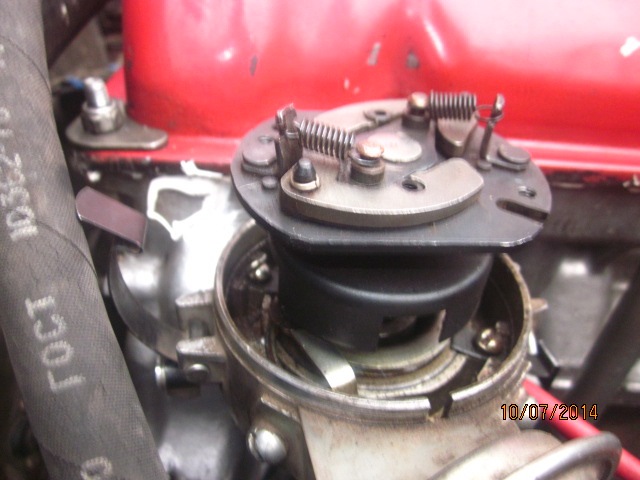

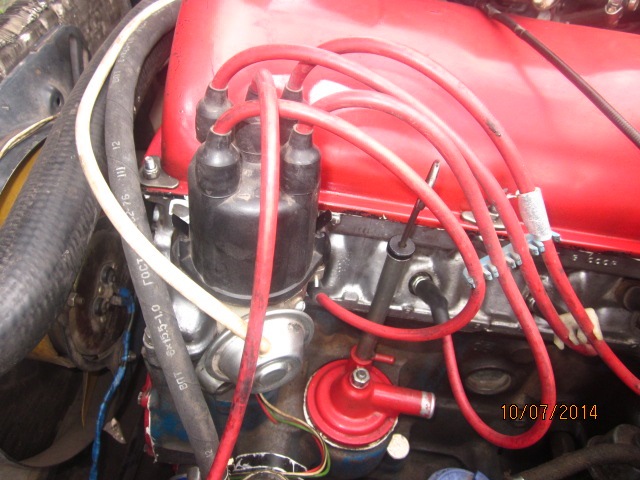

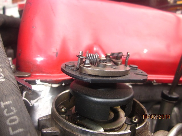

Всем здарова! В общем запись посвещается зажиганию. А если быть точнее "Как удержаться и не сжечь машину"! Короче посоветовали мне человека который якобы мастер по зажиганию, вчера приехал он ко мне и начал колдовать что то с трамблёром, крутил в разные стороны, пружины на грузиках то натягивал, то ослаблял, и говорит, что типа ваще огонь будет, машину не узнаешь! Ну я сел прокатился, вроде нормально так, а когда поехали на отдых, выехал значит на трассу, а она реально не едет, вообще, просто мычит и дрыгается! Короче еле доехали туда и назад, моей злости небыло предела… Пошёл сам ковыряться в трамблёре, вывел сначала стробоскопом на метку, потом пружинки сделал так, чтобы были чуть натянутыми, прокатился и чудо, машина поехала! ! ! Потом решил большую пружину снять и поставил по меньше, короче 2 одинаковых, чуть натянул ну и всё, прокатился ещё раз, прям другая машина стала, на всех режимах прёт нормально!

Я вот что подумал. Надо заглянуть в этот механизм центробежного регулятора в 2108. Мне кажется, что 2108 чётче работает. Мне кажется, что их трамблёр усовершенствовали. Надо подсмотреть, что и как.
Слушай, а у тебя есть стробоскоп?
Тогда ты можешь сделать замеры при помощи него — какой угол опережения получается на оборотах 1000 2000 3000 4000 5000, ну и 5600 или 6000. График можно сделать… Только вакуумник на время замеров заглушить, чтоб он свою лепту не вносил.
Мне так и делали, по графику и стробоскопом! Да, у меня свой страб имеется, но просто ты не представляешь как хреново она ехала(тошнила) с этими настройками… Это просто жесть! К вечеру сам попробую в нете полазить посмотреть графики, может он мне вообще по левому сделал, белазовскому какому нибудь!
Неее, ну понятно, что он тебе хреново сделал, что она тошнила. Но твой рассказ похож на тот анекдот "Мужик, купи козу"

Может быть так и у тебя с этим зажиганием: было хорошо. Мужик тебе всё нафиг испортил. Теперь ты кое-как вернул на место, и — ухты! как она классно поехала! ))) Но на самом деле и он, и ты просто испортили то хорошее, что было и ты сейчас просто не дотягиваешь до заводских показателей динамики! Но после того тошнилова тебе кажется, что она прёт.
ИЗМЕРЕНИЯ НАДО ДЕЛАТЬ, а не ощущениями руководствоваться.

Не, давай всё таки о зажигании! Я когда бсз купил у знакомого, он мне сразу сказал.что его надо настраивать, это было давно, но он имел в виду грузы, ну и как то я забыл про это, а тут когда замутил стробоскоп, выставляю на метки, вроде всё норм, но дико брякали пальцы, делал позже-стреляла в карб, и вот я так и не нашёл эту середину, а тут столкнулся с этим ломастером, он и сказал что сильно сбиты грузы и начал там химичить! На низах вроде норм стала, даже подрывать, а после 2300 где то она ваще перестала ехать, и тогда полазив маленько по инету сам залез в трамблёр и намутил там всякую хрень, от которой она хоть ехать стала! А уже более серьёзная настройка будет описана в БЖ!

Так может попросту там был трамблёр вхлам… Люди-то покупают в магазине, ставят, и ничего такого жуткого не наблюдается.

Кстати про грузы на 2108
интересный ролик.
Там тоже две пружинки и тоже одна из них жёсткая и болтается изначально.

Про эти пружинки в "Библии" прописано, какими они должны быть, графики приводятся, всё просчитано и проверено, а тут вдруг "покращання" пришло…

если ты внимательно смотрел ролик про заджигание как рассказывал евегения…травников то там использовал от 08 пружинки и было лудше стока проверял
Не, я предпочитаю свою практику! А на счёт этих жёстких пружинок много кто говорит что фигня это, хотя сам не проверял!
а так ведь легко же проверить и сравнить — поставить прежние стоковые и проверить разгон до сотни на стоковых и новых пружинках.
