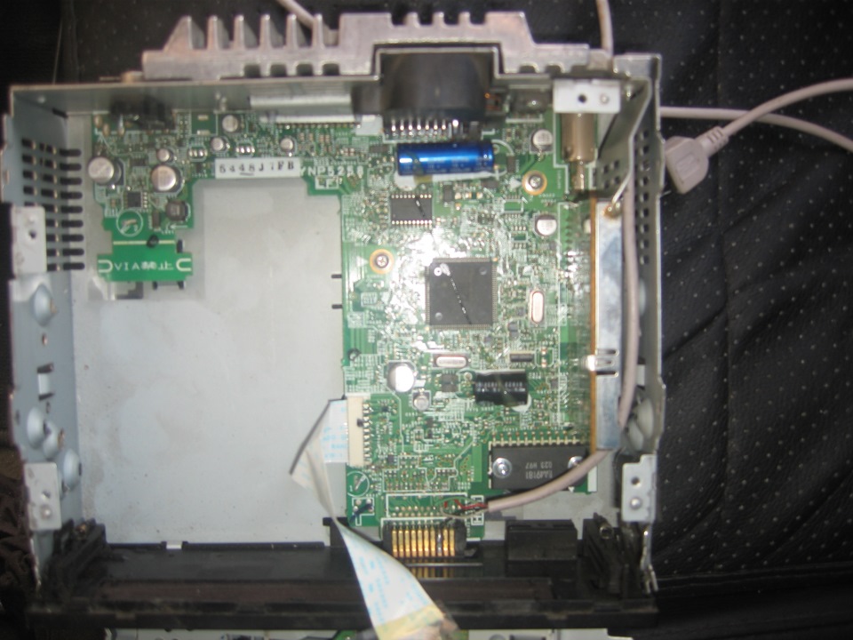

В общем по наследству досталась балалайка pioneer deh-2210 ub. Но вот незадача, линейные выходы при подключение начинают дико фонить — буквально слышишь обороты.
Но где наша не пропадала, немного Googl'а и проблема решена!
Оказываеться, на плате есть предохранитель, который при "горячем подключение", плохой или отскочившие массе усилителя перегорает(т.к усь начинает брать ее через линейники) — и появляются шумы.
Собственно его выпаял, и просто запаял. Все) Предохранитель легко найти по восклицательному знаку на плате.
Первоисточник к сожалению сейчас найти не удалось(( Но пацаны ваапше ребята-респект и уважуха как говориться!
Тут же решил осуществить давно задуманное — вывести флешку куда угодно, лишь мой любимые пассажиры перестали ломать флешки и разъемы USB, которые стабильно раз в 3 месяца перепаивались.
Собственно глаза бояться, руки делают — методика простая, вызвонить линии подключения с "морды", найти их на плате устройства, и припаять USB удлинитель. Что и было проделанно :
И флешки целы, и волки сыты) Все а дальше выводим флешку куда душе угодно.
Также поменял термопасту на силовых диодах)
