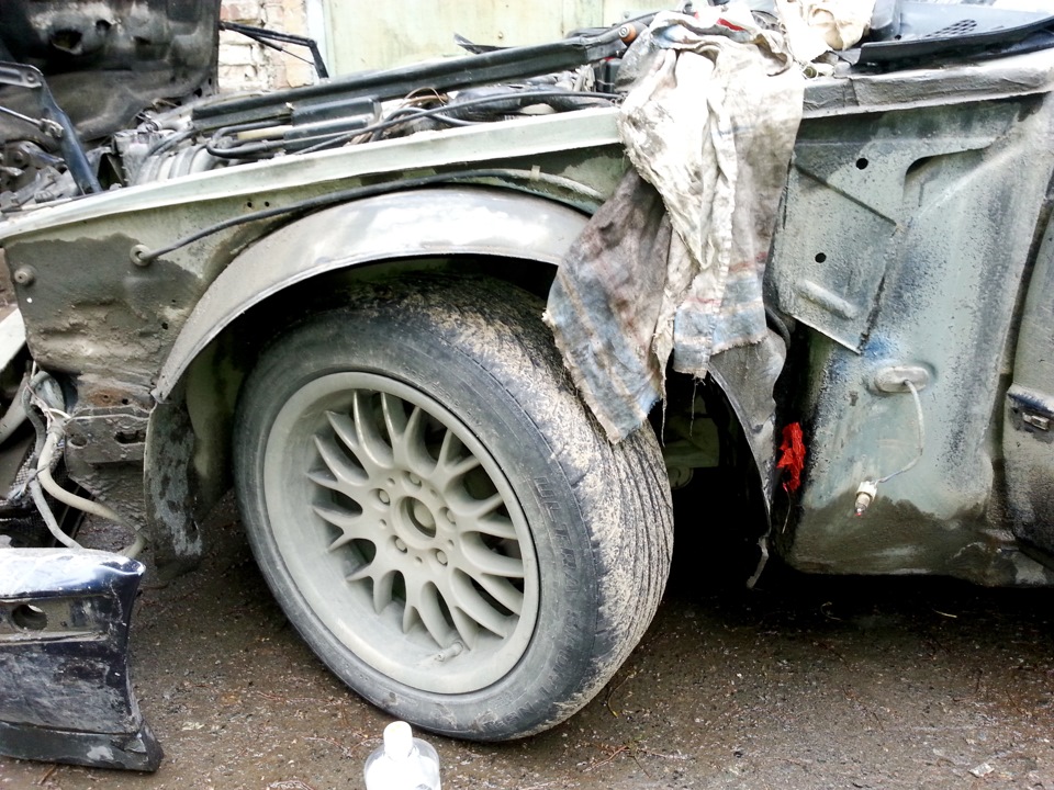

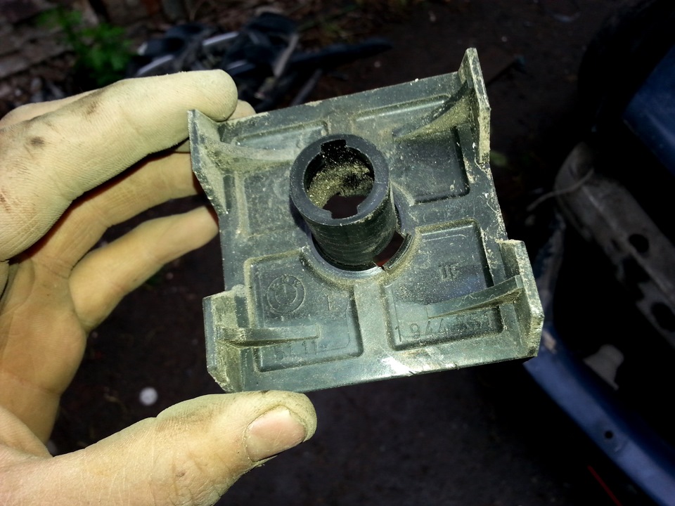

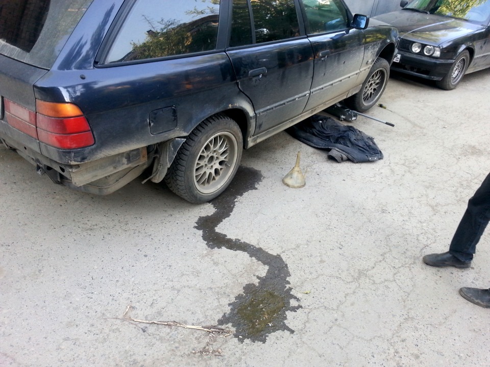

Есть у Туринга 34 версии очень полезная вещь — люк, которая имеет очень много замечательных функций…

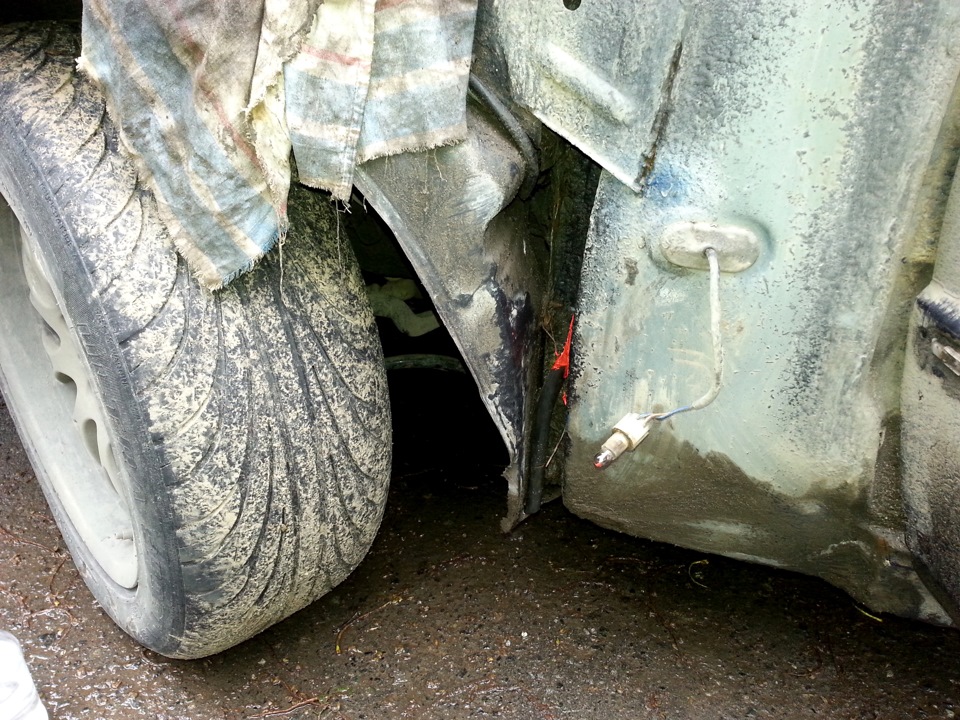

Но есть и маленький баг… Сливы по штату проведены в пороги, которые от такого соседства очень не рады… И начинают забиваться, гнить и печалиться о долгой и трудной жизни… Но предыдущие хозяева не были осведомлены о том, что сливы с люка вообще в пороге и поэтому оставили их в покое заварили их нахрен…

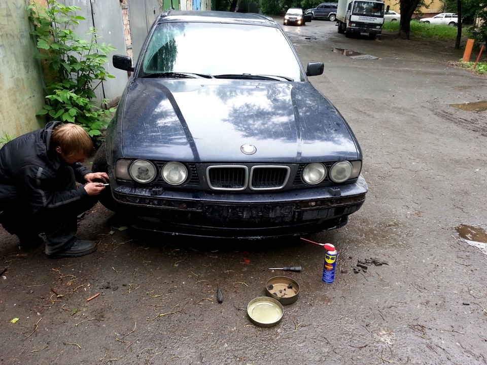

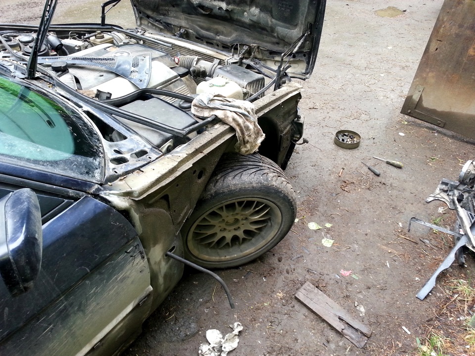

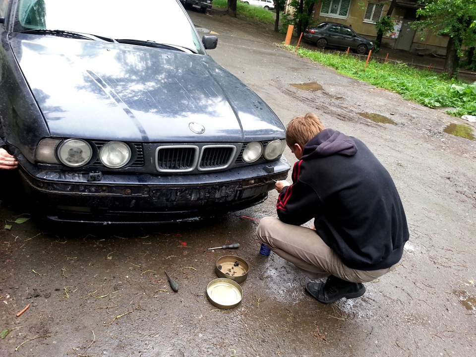

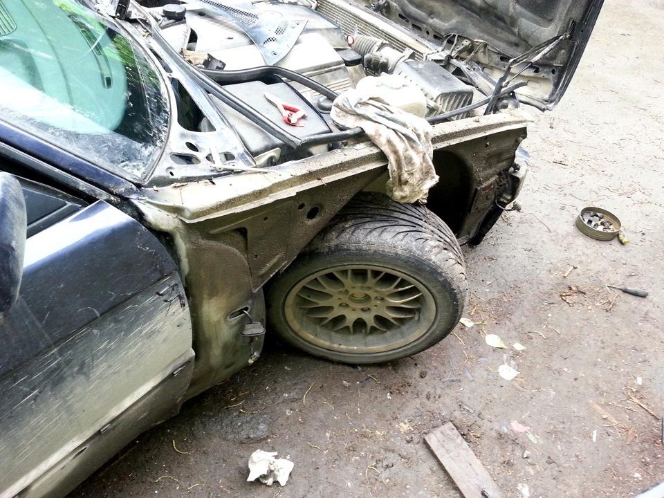

Поэтому было решено организовать спасательную операцию страдальцев и выкинуть передние сливы с люка в арки передних колес. В ходе операции был взят один гараж, куча инструмента, две пары не очень кривых рук и понеслась…
Теперь вода сливается прямо в арку, не нанося вреда металлическим поверхностям. Осталось одно маленькое НО. Необходимость примотать или провести шланги слива через подкрылок. Ибо левый четко встал, а правому чуть не хватило длины и теперь он поливает на нижнею часть крыла. Ну этим лично я займусь попозже, когда буду устранять гнили в арке и продлевать жизнь передним крыльям.

правда возникает вопрос — если у меня повторители уже присутствуют, получается я ж не смогу воспользоваться их отверстиями
Благодарю ценная информация. А мне вот задние сливы надо тянуть через багажник
А как на счёт задних сливов?
А задние сливы в сарае выходят в проем пятой двери и все хорошо =))

Неплохо заморочился!
