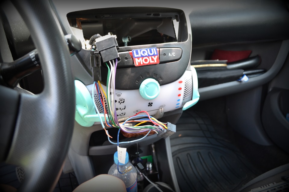

Колонки Hertz теперь заменены на Pioner, звук намного лучше стал. цена вопроса 2700. И наконец то я соединила желтый с красным ( для запоминания настроек магнитолы)

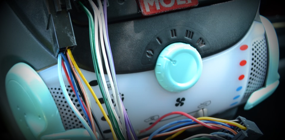

Сомнительное решение соединять жёлтый провод с красным. Это может вылиться в неожиданно севший аккумулятор. При наличии "+" на красном проводе магнитола полностью не выключается, моя даже звонки принимает по блютусу. Наиболее логично правильно подключить провода. Я заранее знал, что в колодке нужно жёлтый с красным менять местами, но сам себя перепроверил при помощи лампочки и двух проводков. Один проводок на трубу под торпедой, а вторым зондируются провода. Жёлтый должен быть подключён к постоянному плюсу. При этом сохраняются настройки. Красный запитывается только при повороте ключа. Переделайте от греха подальше.
Они поменяны местами от фишки, и когда я выключаю зажигание магнитола тоже выключается, поэтому у меня все грамотно сделано, если Я девушка это не означает, что Я тупая.
Ну извините, что не правильно понял Вашу запись. Инженеры АвтоВАЗа наверное себя тупыми не считают, хотя в Калине магнитола подключена с завода так, как я понял сперва. Искренне восхищён Вашей самостоятельностью в автоделе.
Я не предполагал, что фразу "И наконец то я соединила желтый с красным" можно трактовать иначе. Тем более это частая практика даже у автопроизводителей и установщиков звука.
