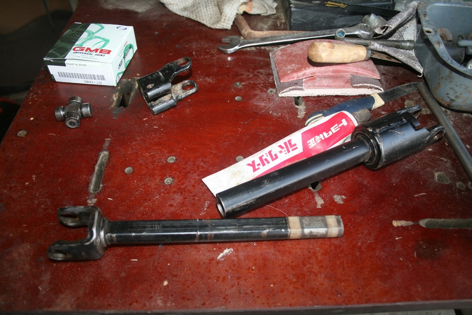

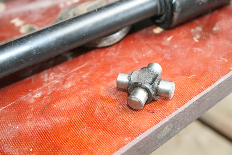

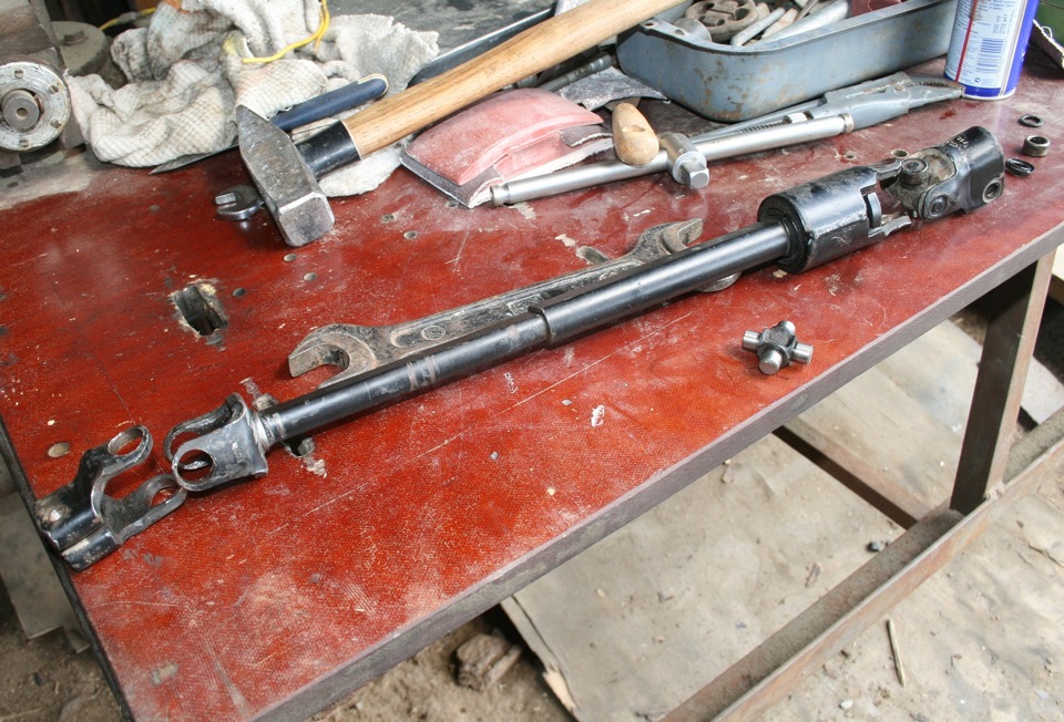

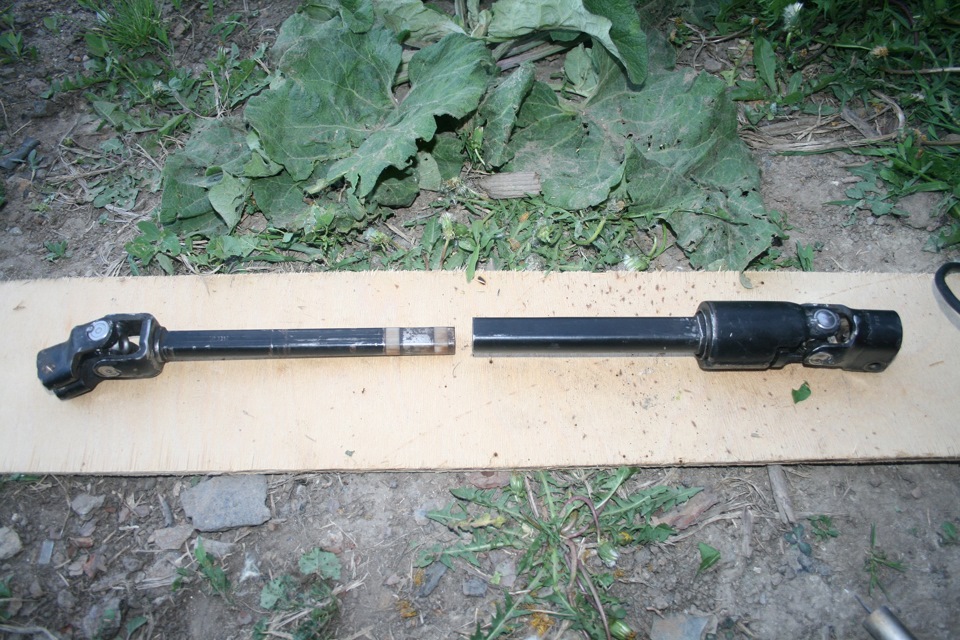

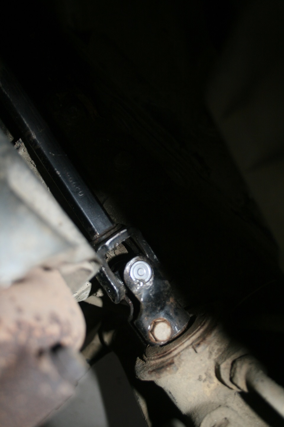

Началось все с подклинивания руля в повороте. Закусывало почему-то только при повороте налево. Изначально решил, что клинит сам редуктор, а оказались крестовины рулевого карданчика.

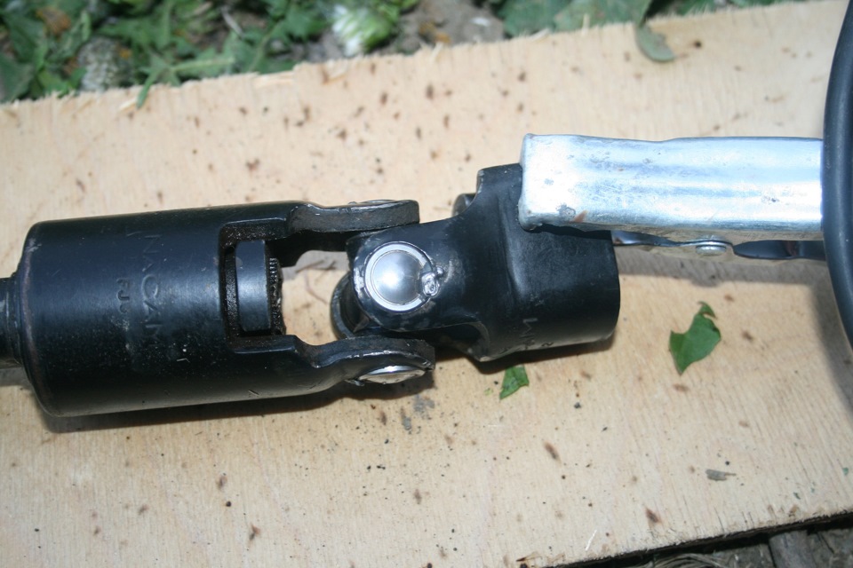

Снять рулевой вал оказалось самой сложной процедурой — он закис в месте его сжимания. Полностью получилось разобрать в снятом положении при помощи молотка. Смазал его тойотовской смазкой для суппортов. Крестовины поменял на японские, для их фиксации прихватил сваркой.
Для своего спокойствия заменил жидкость в гидраче.

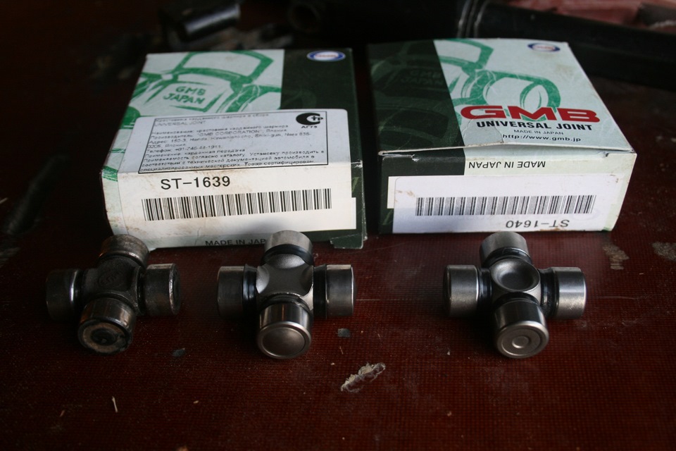

Запчасти на фото: UNIVERSAL
Запчасти на фото: SP7033

Здравствуй. Подскажи, а крестовины разные?
Здравствуйте. Одинаковые, у меня Были разные крестовины, обе подошли
Спасибо )
Привет всем! У меня вопрос по замене этих карданов, хочу заменить карданчики на своем Jeep WJ а сколько всего карданов стоит от рулевого колеса до рулевого редуктора? а вы меняли только под капотом ? номера этих ST-1639 и ST-1640

Люфт кардана пропал, такое вроде присутствует у них.
спасибо :)
люфта теперь нет, рулежка стала намного приятнее.
