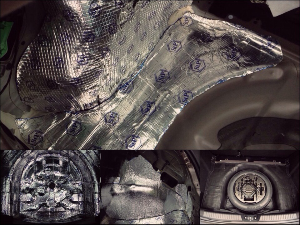

Далее я взялся за багажник и задние арки — это оказалось куда проще дверей, хоть и делал в три слоя.
Отчет о шумоизоляции багажника и задних арок.
___________________________________
Количество потраченного матермала:
Вибропласт Silver — 3 листа;
БиМаст Бомб — 2 листа;
Акцент 10 ЛМ КС Голд — 1 лист;
Акцент 8 КС — 2 листа;
Noise Block 2 — 10 листов.
Стоимость материала: 3400 рублей.

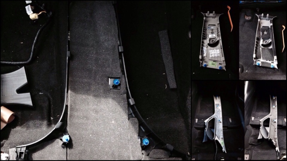

Завершающим этапом стала обработка пластика в салоне.
Отчет о обработке пластика в салоне. Вторая часть, приборная панель и воздуховоды.
Бипласт — 2 листа;
Стоимость материала: 870 рублей.
