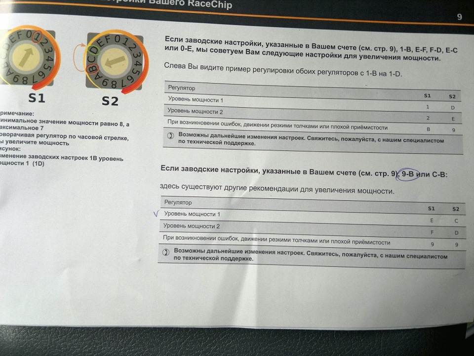

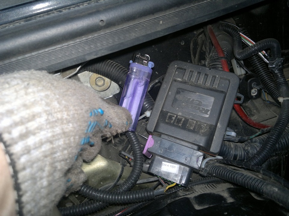

Очень долго думал и наконец решился прокачать своего кабана! Заказал Rice Chip через интернет, бесплатная доставка до двери! Просмотрев кучу видео в интернете и внимательно прочитав инструкцию установил за пару минут. Пришлось попотеть чтоб вынуть штекер из топливной рампы, очень уж не удобно к нему подбираться. При установке стояли настройки 9-В. Мощности немного прибавилось, совсем незначительно, но стал по шустрее набирать обороты. Покатался месяц, решил немного настроить. Опять же все по инструкции, поставил настрйки МОЩНОСТЬ1: Е-С. Вот тогда то я и ощутил реальный прирост мощности в отличии от стандарта. Замеры 0-100км/ч по бортовому компьютеру на стандартной резине показали, в стандарте 19сек., после тюнинга 16сек. И есть еще одна настройка МОЩНОСТЬ2. Хотя как написано в инструкции можно крутить настройки и за пределы рекомендованного, но тогда может загореть чек если сильно перестараться, и нужно вернуться на один, два шага назад. По расходу великих изменений я не заметил, больше не стало это точно, может чуть меньше, но немного! Снимается также быстро и без последствий. Конечно кто-то скажет что дорого, но мне нравится и я полностью доволен! Если мне не изменяет память я брал за 14900 в прошлом году, а сейчас заходил на сайт уже 16900! На данный момент пробег с данным девайсом 10тыс.км. полет нормальный!

В принципе не плохая игрушка, обещанную экономию в один литр сложно определить, а вот прирост мощности есть. Особенно когда я сам на крутил её ( по инструкции конечно), с 0-100км/ч минус две секунды. Сейчас уже год как снял, т.к. сделал прошивку и отключил ЕГР. Но первые 250км до дома ехал с ним, когда дома снял вроде как расход без него чуть больше стал. Отремонтирую КПП опять поставлю посмотрим как поедет.
