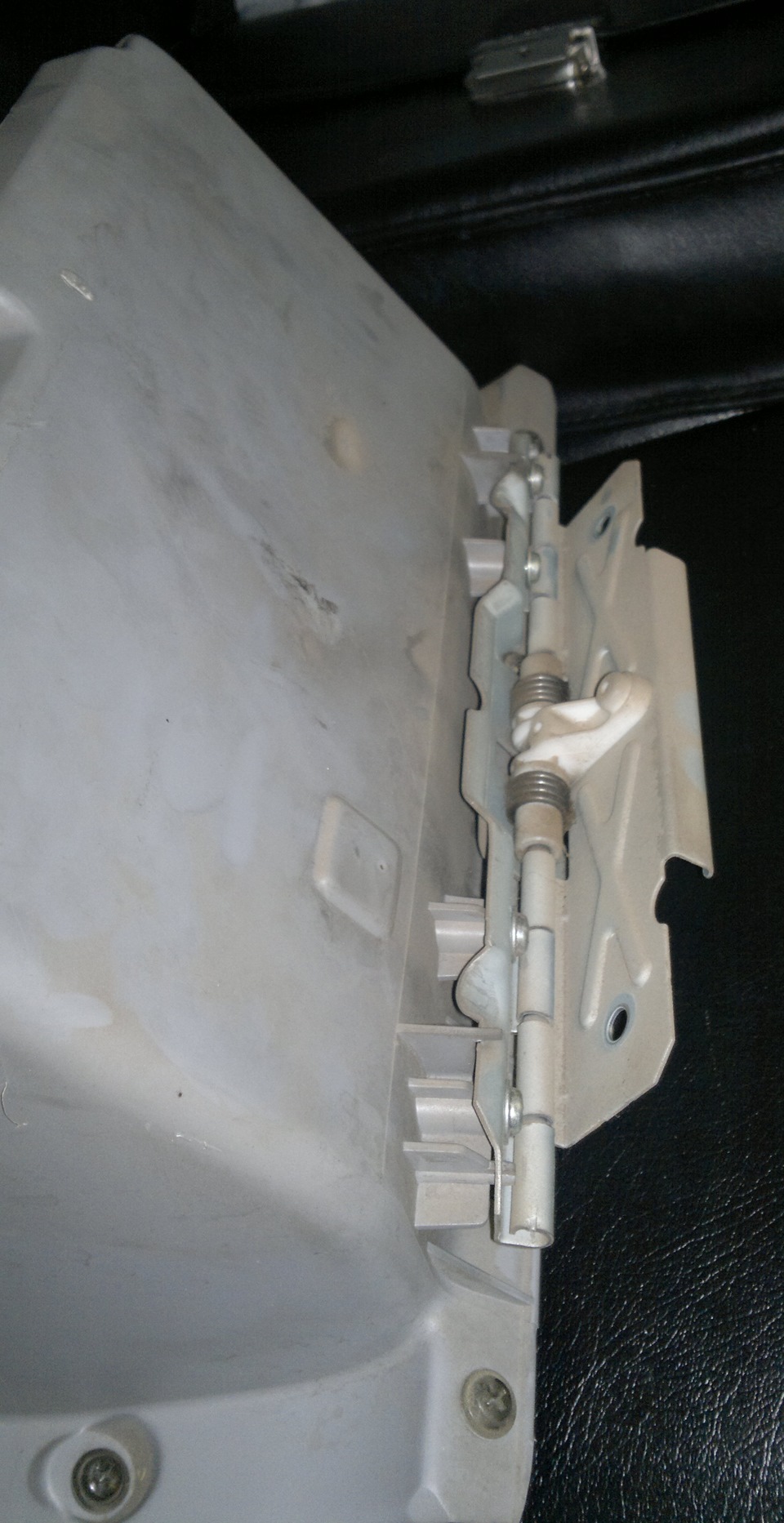

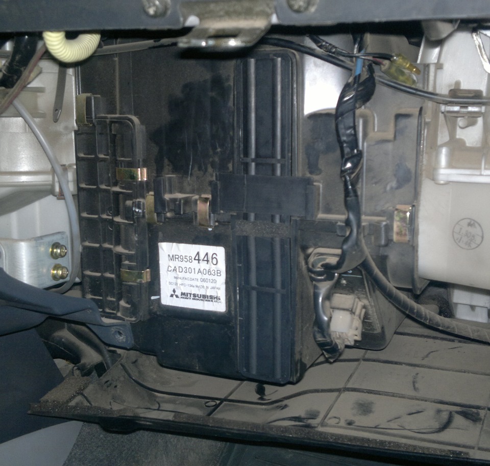

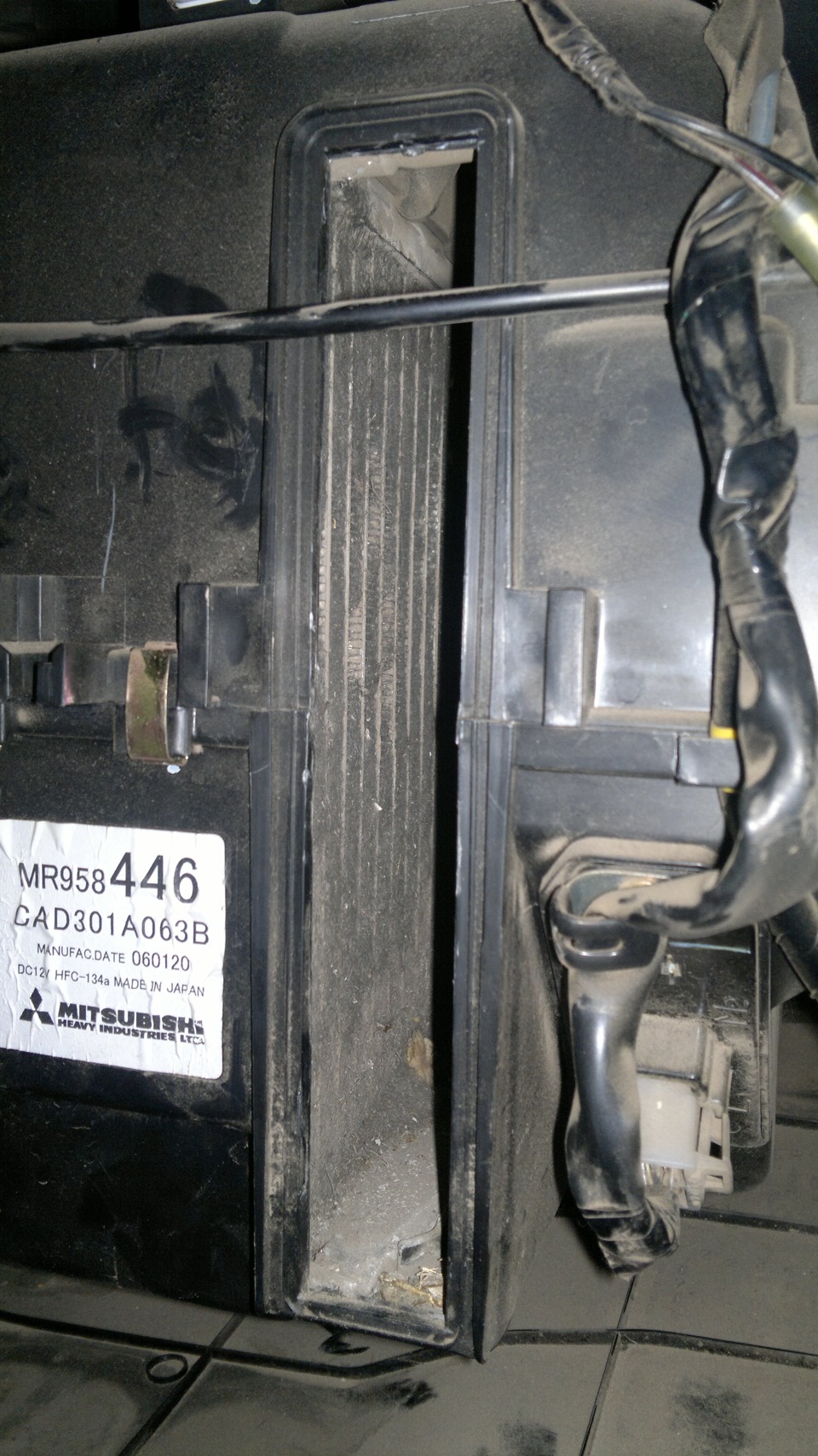

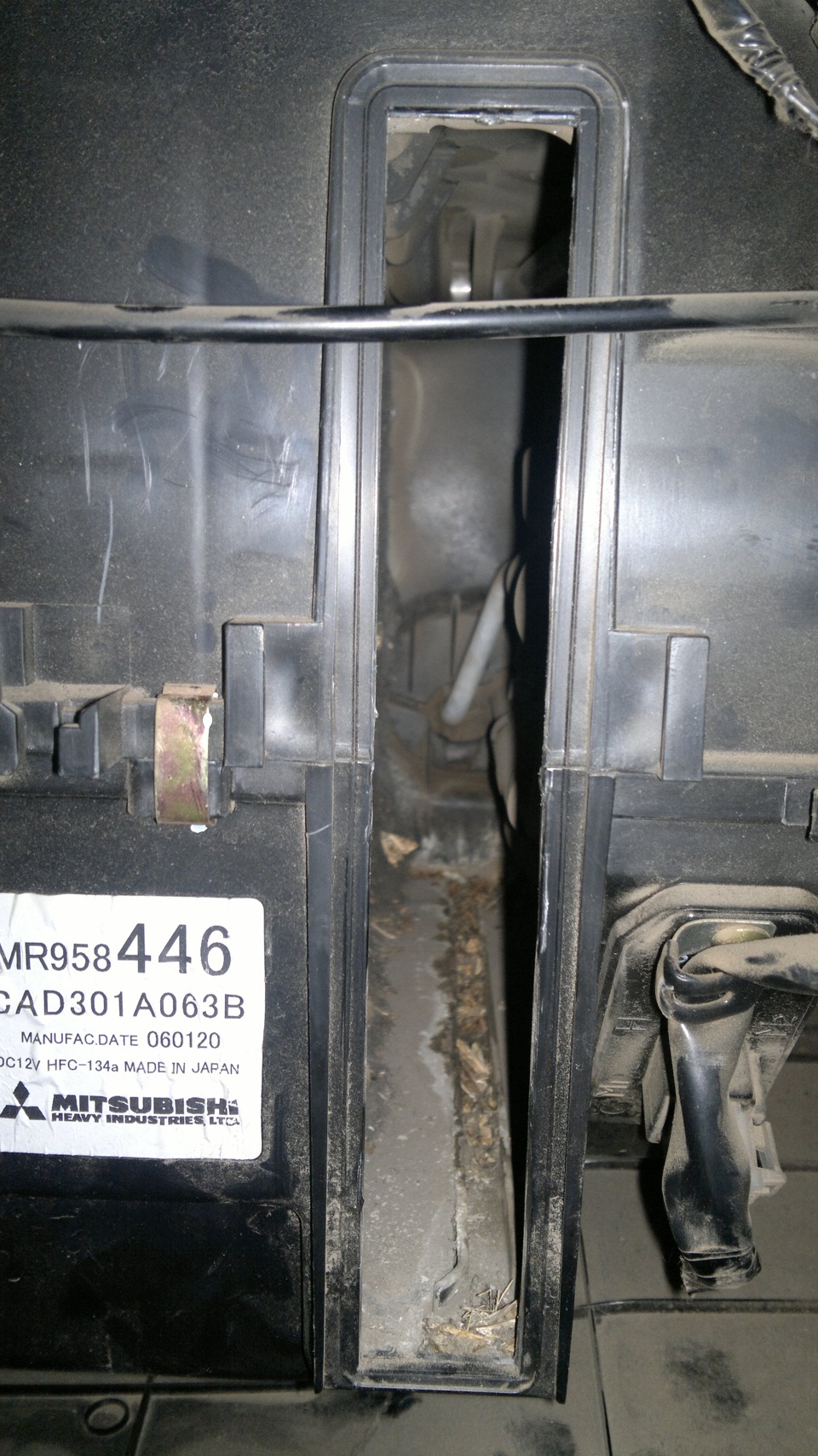

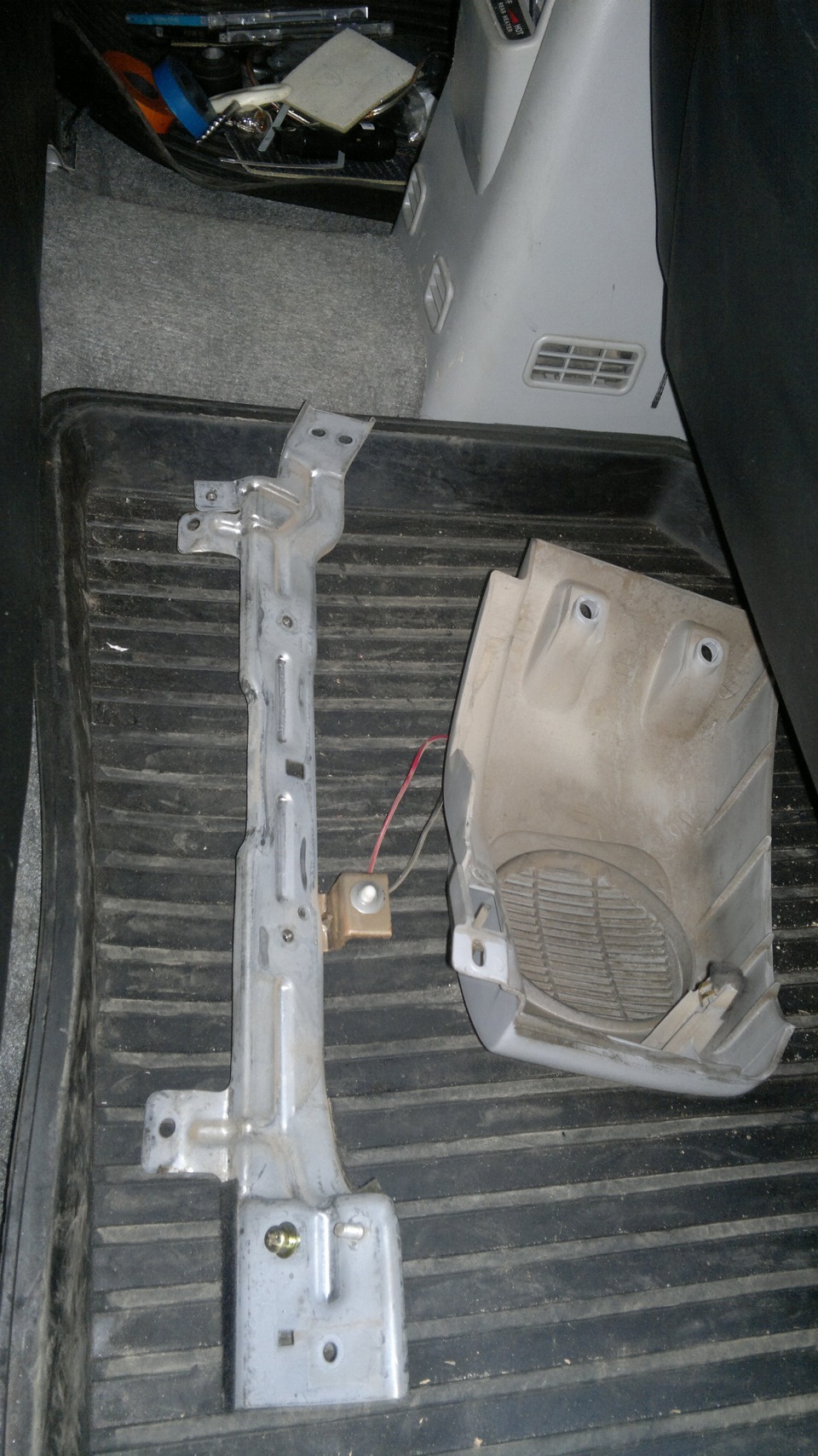

Установил салонный фильтр Nipparts J1345001, все просто и довольно понятно.
На заметку
Надо было ещё пеной промыть для кондеев и освежителем побрызгать, который бактерии убивает.Было б вообще гуд.Я свой снимал, у меня такая же грязь в нутри была, Пена чуткаря грязь вымыла, но чувствую не вся грязь ушла, оставил до весны.
