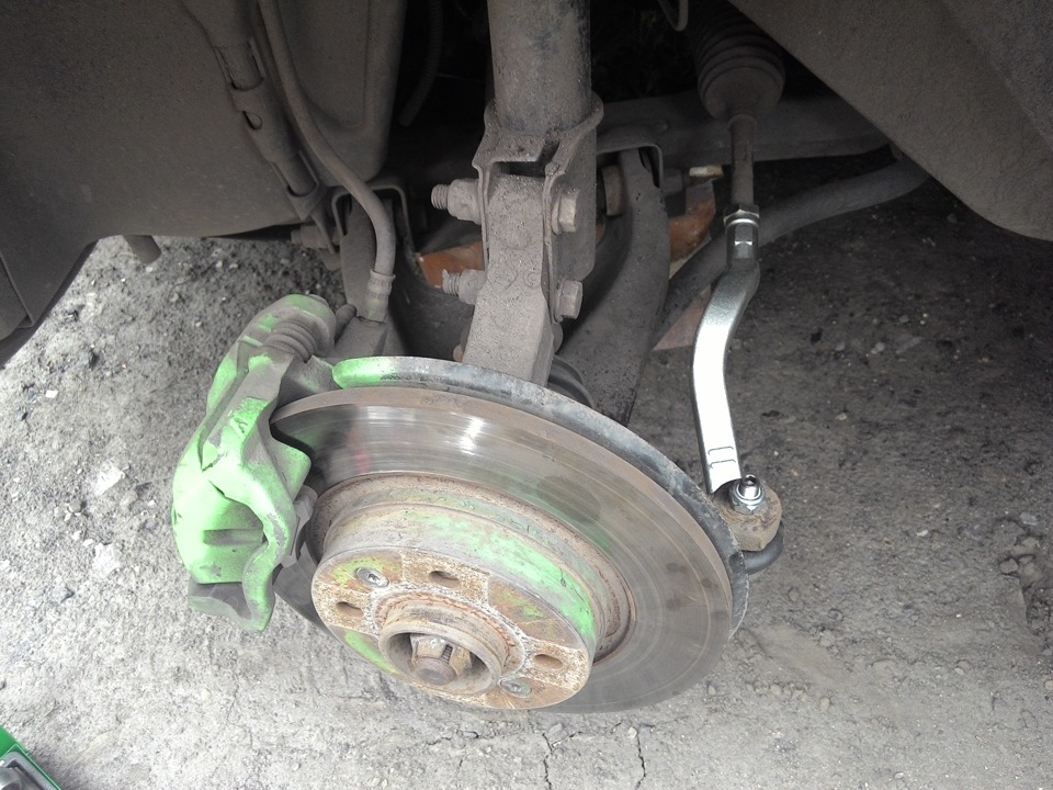

Каждую замену хочу записать показания одометра и понять сколько я проездил от замены до замены, но каждый раз забываю, а сдесь пишу не про все замены.Эту сделал своими силами (на схождение съезжу после замены ступичного) теперь тут запишу точно.
Взял в этот раз SASIC, как то брал уже вроде норм было.Вскрываем пыльник
смазываем, ставим.

почему менял? в чем проявлялось неисправный рулнак
машина мордо приводная, жесткость в руле теряется сразу почувствуешь если немного подшаливашь на машине.
старый наконечник совсем без смазки, двумя пальцами снятый вертится, а новый пальцами не провернешь
