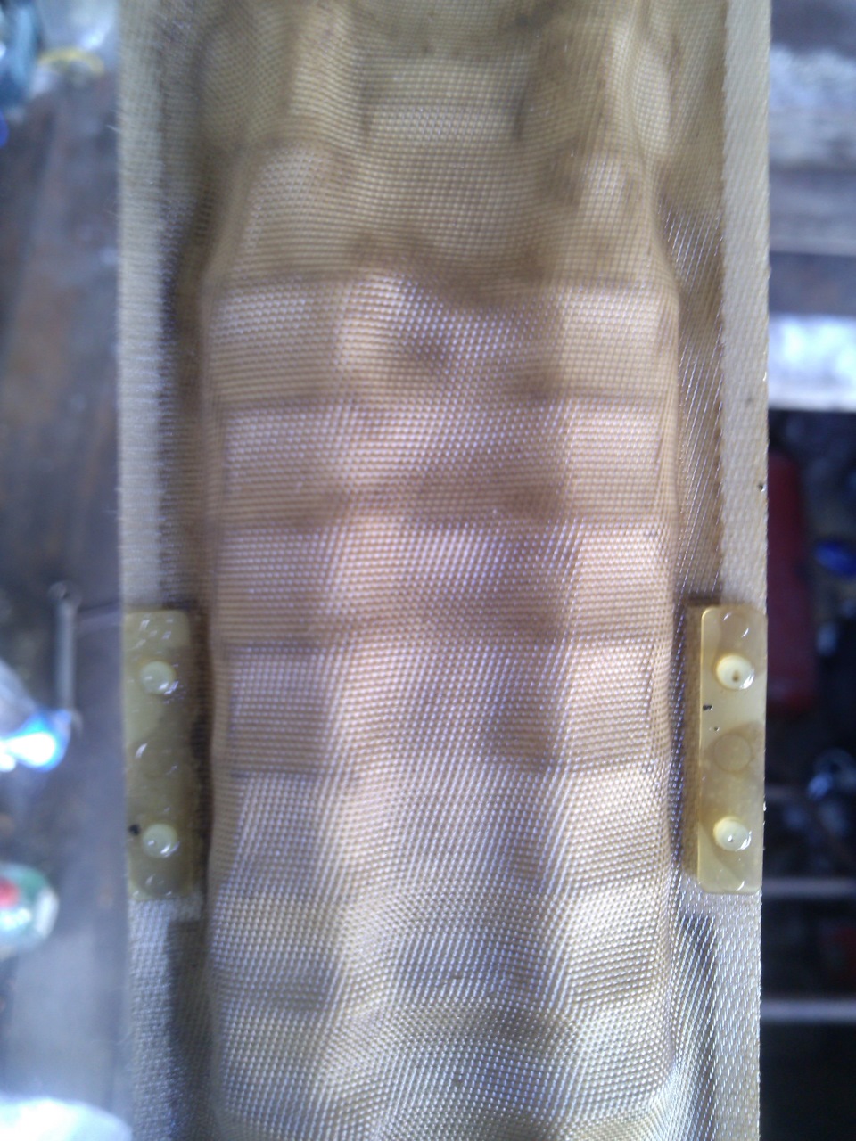

Кто сталкивался подскажите что за беда такая: при наборе скорости до 2000-2500 оборотов машина начинает дергаться. Заметил когда ехал по трассе домой, в городе же вообще чувствую себя не комфортно.
Уже почистил сетку насоса
Поменял топливный насос, перемотал гофру после расходомера, смотрел нагар на дросельной заслонке чистил контакты на крышке трамблера, результата 0
Есть вообще такое подозрение что ремень грм после установки нового проскочил на зубец?

сетку не чистить надо а менять на новую.плюс фильтр тонкой очистки топлива.подергивания могут быть.вызваны нехваткой бензина.из-за перечисленных симптомов выше…
кстати ДПДЗ тоже проверь. Может не правильно настроен.
www.drive2.ru/l/288230376152685566/
бедная смесь. Регулируй правильно хх и УОЗ для начала.
и как это сделать подскажи, пожалуйста? Это вроде должно выставляться мозгами, разве нет?
какой двигатель?
z5
ну вот выставь УОЗ потом хх. Полно отчетов на драйве про регулировку. Должно помочь. Если не поможет, то читай ошибки.
