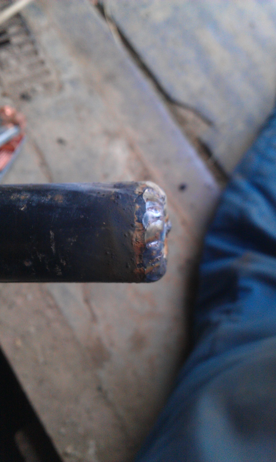

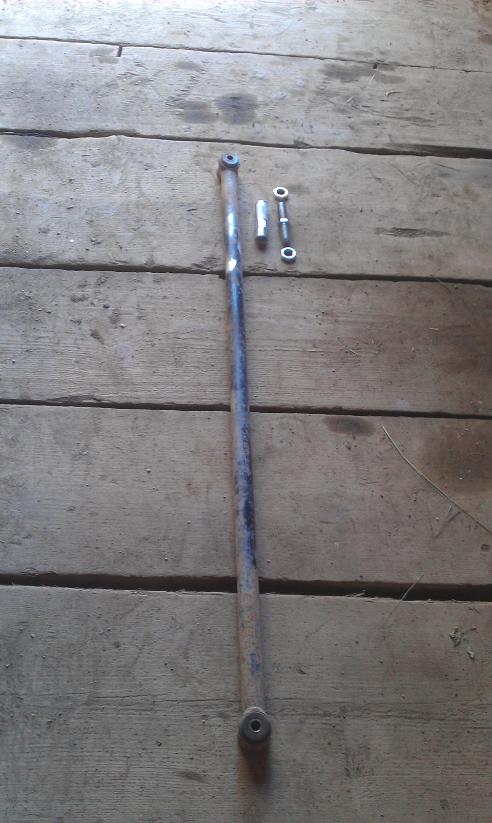

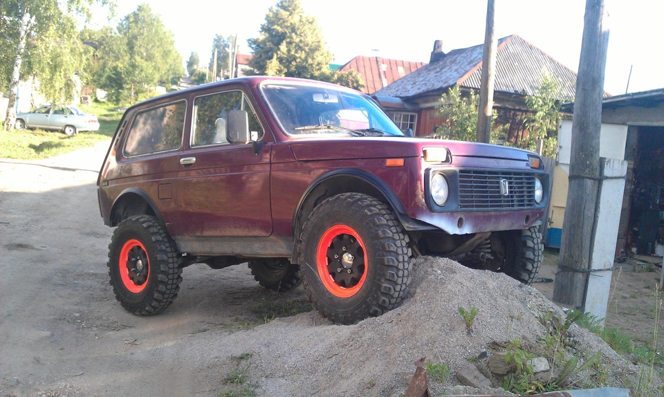

Всем привет)

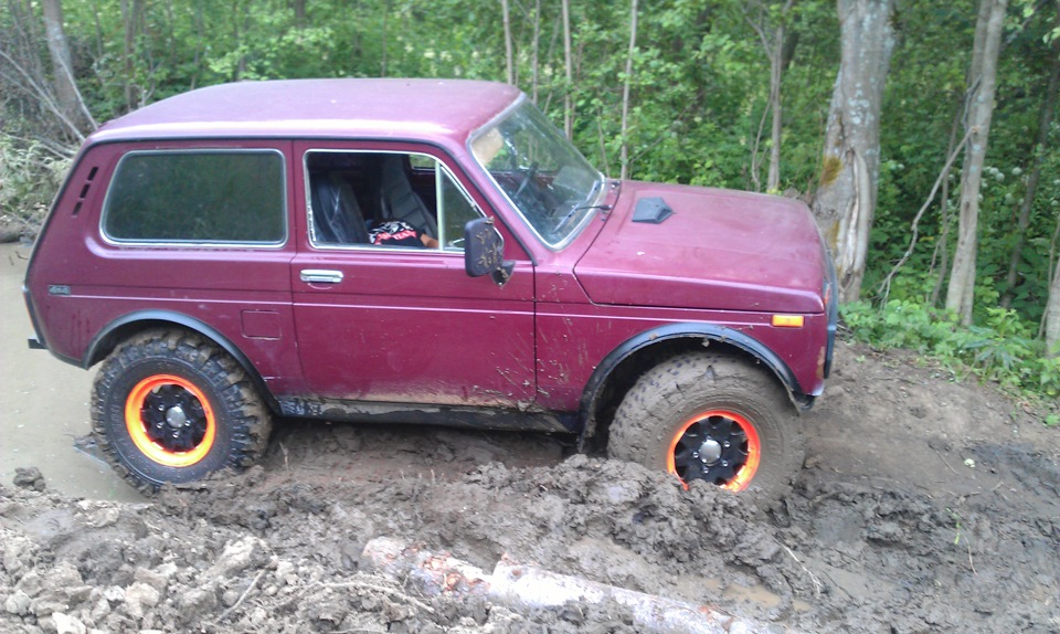

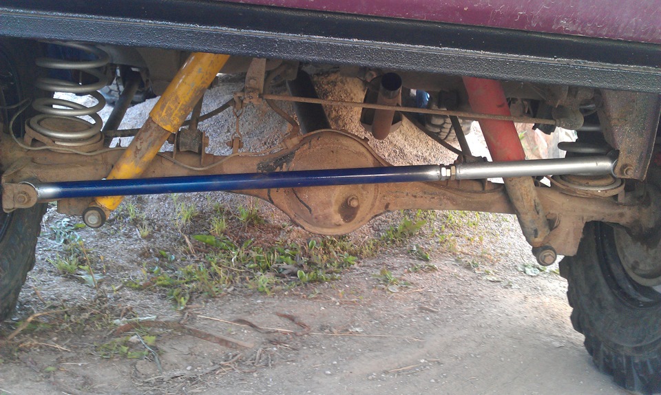

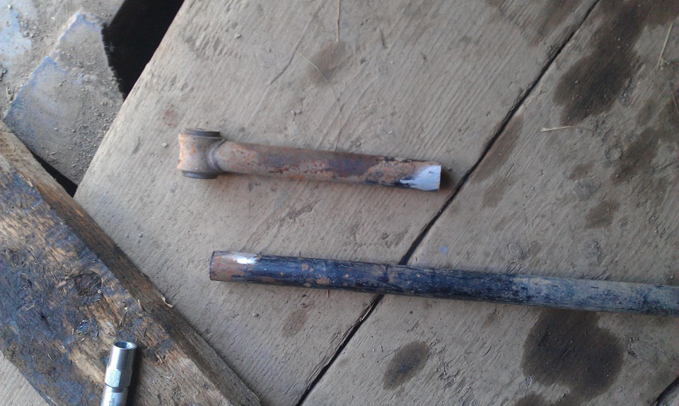

Сделал я вчера тягу панера, и съездил прокатиться, с этими колесами машине тяжеловато, а в грязи вообще тяжело((((Сцепление подпалил даже немного…
Раздатка у меня стоит от 2121, в ней есть какая то разница в отличии от 213? и какие нужно ставить редуктора?

так в итоге с короткими тягами что ? удлинял?
нет, стандартные, но буду делать регулируемыми

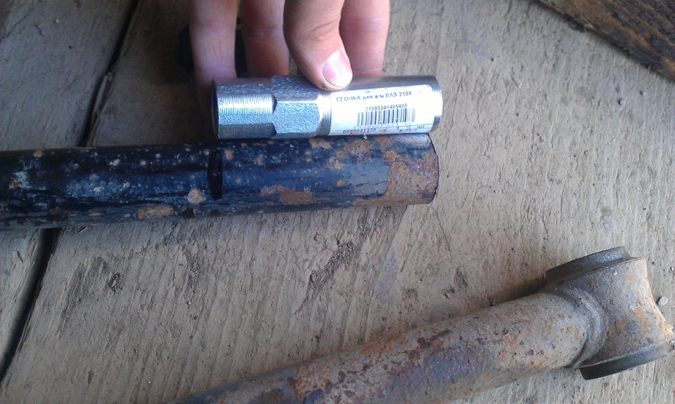

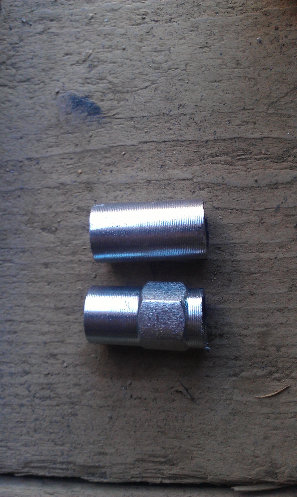

не поиму на фото что за деталь со штрихкодом?
объясни неграмотному.
это Втулка ВАЗ-2108 регулировочная.тяги рулевой
спасибо!

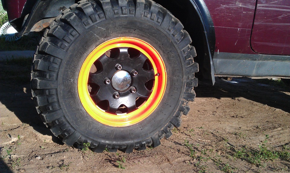

А какое давление в спущеной покрышке на фото?
0,4
Неплохо)
ага.мне очень понравилась эта резина всера катался по лесовозным дорогам ни разу не включил блокировку, и давление 2 амтмосферы
самый бюджетный :) тоже самое сделал )
а как правильно настраивать?
я мерял линейкой от центра до, грубо говоря, края кузова
Панару, точно также делал
самый простой вариант))
