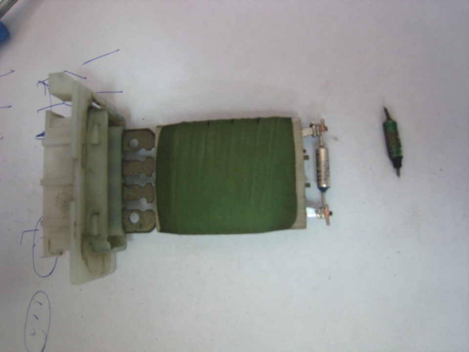

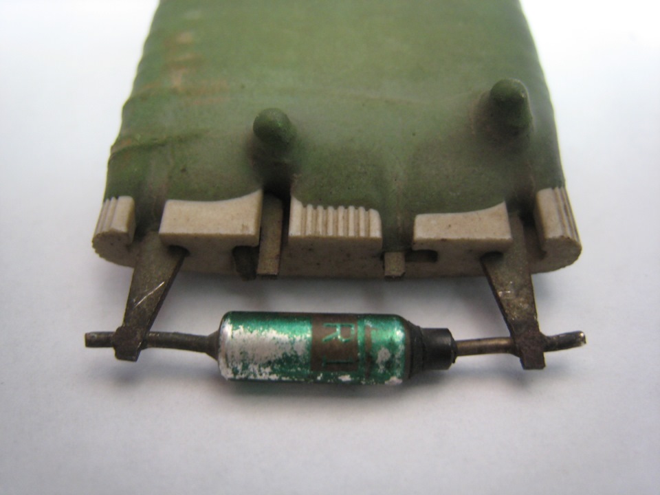

Перестали работать первые три скорости вентилятора отопителя. Вытащил резистор, позвонил его, а оказывается сдох термопредохранитель. Пошёл в Радиодетали озвучил название 240KR1, на что он мне ответил видимо на 240 градусов. Достал мне термопредохранитель на 240 градусов и 10 ампер, сравнили вроде похож, и я его ввзял. Далее дело рук и ИТОГ НА ФОТО. ПОСЛЕ ПОСТАВИЛ, ВСЕ РАБОТАЕТ, БУДЕМ СМОТРЕТЬ ЧТО ДАЛЬШЕ ОН ПОКАЖЕТ.
ЦЕНА ТЕРМОПРЕДОХРАНИТЕЛЯ — 25 рубликов всего))))
Запчасти на фото: 112466

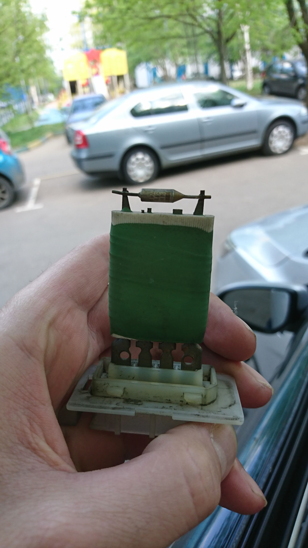

Здорово, я правда на 15А ставил, паял припоем ПОС-61, паяльник 25Вт, все хорошо, работает уже две зимы и второе лето, сейчас на второй рабочей машине сдох такой же, буду паять, а то шеф чуть не посидел, когда увидел ценник в 2500р на эту зеленую штуку для VW Caddy. А тут 50р и пять минут с установкой)))

Терморезистор нужен на 10А или на 15А?
Вроде бы 10А, на фото 10

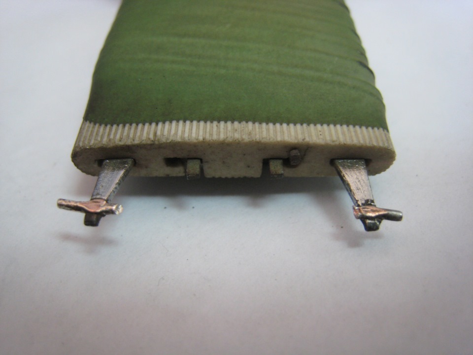

Запаять серебром техническим можно :-)
Этот вариант оставим на тот случай, когда этот не поможет)))))
Лучше пропаять .
Она из начала( родная) приварена контактной сваркой. Так как температура там близка видимо к 240 градусам, то никакая пайка тут не поможет. Расплавиться и не дай бог что подожгет. Самая лучшее я считаю приварить так же либо скрутить хорошенько и все. Пайка- не вариант! Трогал резистор — очень горячий!)))
