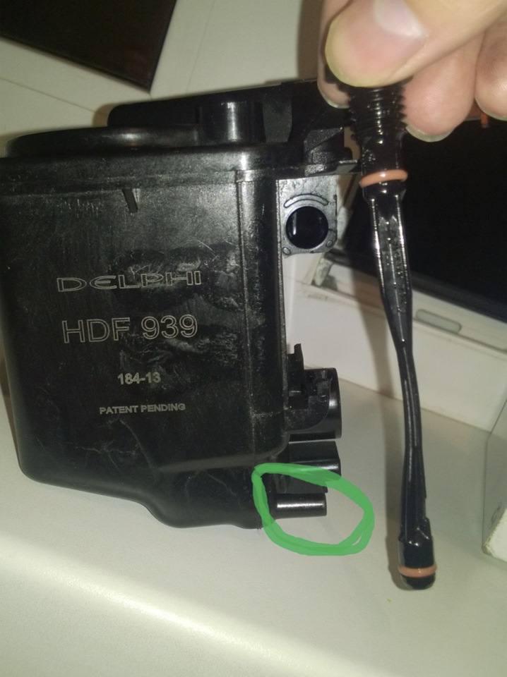

вот и настала череда фильтра, как до него добраться описал в предыдущей записи www.drive2.ru/l/3986979/, он под бачком тормозухи из особенностей 1) и самое важное! не завоздушить систему, ОБЯЗАТЕЛЬНО заполнить фильтр дизелем, иначе грозит посаженым аккумулятором и 2-3 днями без машины! 2) фильтр куплен оригинальный, но на нем надпись Delphi, так что оригинал можно не брать 3)третий нюанс есть 2 способа чтоб не завоздушить систему: 1 пежо есть ручной насос подкачки, можно установить новый фильтр и прокачать с помощью него 2 так как я сам делал- залил в фильтр дизеля, способ кажется надежней, т.к. на пред машине не залил а поставил сухой и завоздушил, машина стояла 3 дня, но как делать решайте сами

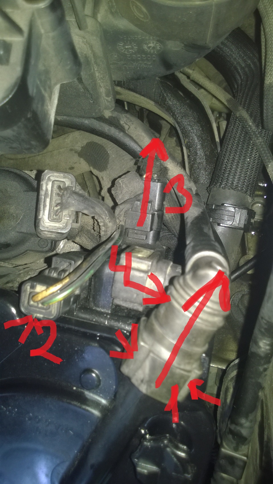

2 и 3 просто датчики, они легко снимаются, 1 топливопровод, чтоб снять надо нажать на две кнопки сбоку и потянуть 4 самый не удобный, он находится за фильтром и его тяжело снять, снимается как и 1

вот такой щуп, если заливать, так как я, через него дизель, то надо держать пальцем нижний выход(отмечен зеленым) а то через него дизель просто льется на землю, а так зажать его пальцем и заливать сверху, потом закрутить

При подключении в нижний выход (отмечен зелёным) должна идти трубка?
Это как обратка?
Какая функция у этого выхода?
Щоб вилити з нього паливо перед тим як викинути.
Нет. Это слив воды. И на приборке пежо ещё с начала 2000х годов использует пиктограму "вода в топливе".

не нужно заливать через щуп достаточно его приоткрутить и помпой прокачать

Автору респект. Работа отличная. Только ШУП не надо трогать на новом фильтре.
Я один раз завоздушил дизель, и мучался долго выводя воздух, в этот раз не хотел рисковать и через щуп налил дизель )
Надо было просто ручную помпу понажимать, и всё. И смело заводиться. )))

Да, насос ручной отлично прокачивает. Сам поменял на выходных. Автору респект. Вот только не качать ручной грушей пока пробка для слива воды не будет плотно закрыта, автор её называет "щупом". И не открывать пробку когда уже в фильтр накачаете грушей соляр.
