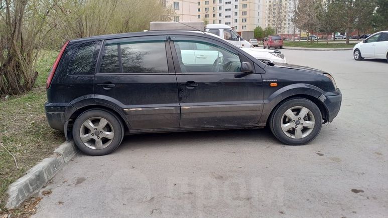

Ну на конец-то появилось время:) Создавать много новых записи о всем проделанном, я думаю, смысла нет.
Итак что было сделано за время моего отсутствия:
— переобулся в Nokian Hakka Green
что могу сказать по поводу шин, хорошие шины — дорогу держат отлично, ни скрепят.По грязи, песку и тд. вытаскивают отлично. Покупал по многочисленным хорошим отзывам на драйве, и понял что люди говорили правду! 14 500р. (Шины +шиномонтаж)
— опять устранил течь из-под клапанной крышки, тем же герметиком что и был. Держал хорошо, но зимой начал по немного пропускать (скорей всего морозы сделала свое дело)
сейчас уже откатал 3 месяца и все отлично. 0 р.
— купил мойку ИНТЕРСКОЛ АМ-130/1700. Хорошая, мощная мойка, но пенная насадка полное … разочарование. Пытался модифицировать ее, но сделал только хуже. Сейчас сбиваю грязь, прохожу щеткой, и сбиваю шампунь — эффект отличный. 5 410 р.
— провел плановое ТО (Фильтр масляный двигателя, Масло моторное синтетическое "Formula F 5W-30", 5л, Фильтр топливный (читал много разных отзывов по поводу сроков замены, но с нашим бензином, я думаю, будет не лишним), Фильтр воздушный, Фильтр салона, угольный) 3000 р.
— заменил опору МКПП, старая уже совсем полопалась и с трудом включались 1,3 и R. заменил на BSG 30-700-331, думал взять Febi но цена что-то совсем высокая и ждать месяц. После замены скоростя втыкаются без проблем, результатом доволен. 1000 р.
