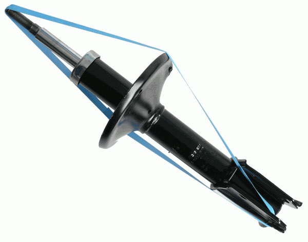

Требуется замена передних стоек (что-то быстро умерли, 40000 км )
Стойки какого производителя выбрать? Оригинал? Или Kayaba, Bilstein и т.п?
Пы.Сы. В переднюю подвеску установлен стабилизатор.
Пы.Сы.Сы. Буду благодарен за ответы и номера деталей.

Monro по какому номеру?
Monroe G 7203 (8200779885)
Monroe 23991 (8200742812)
BambrG
G 7203

перед — 8200779885
зад — 8200742812

у меня 2009 года авто (Expression 1,6 + СПУ), в оригинале шли 8200779885 Cofap GP27425

Так же себе поставил VNEC246 BILSTEIN
