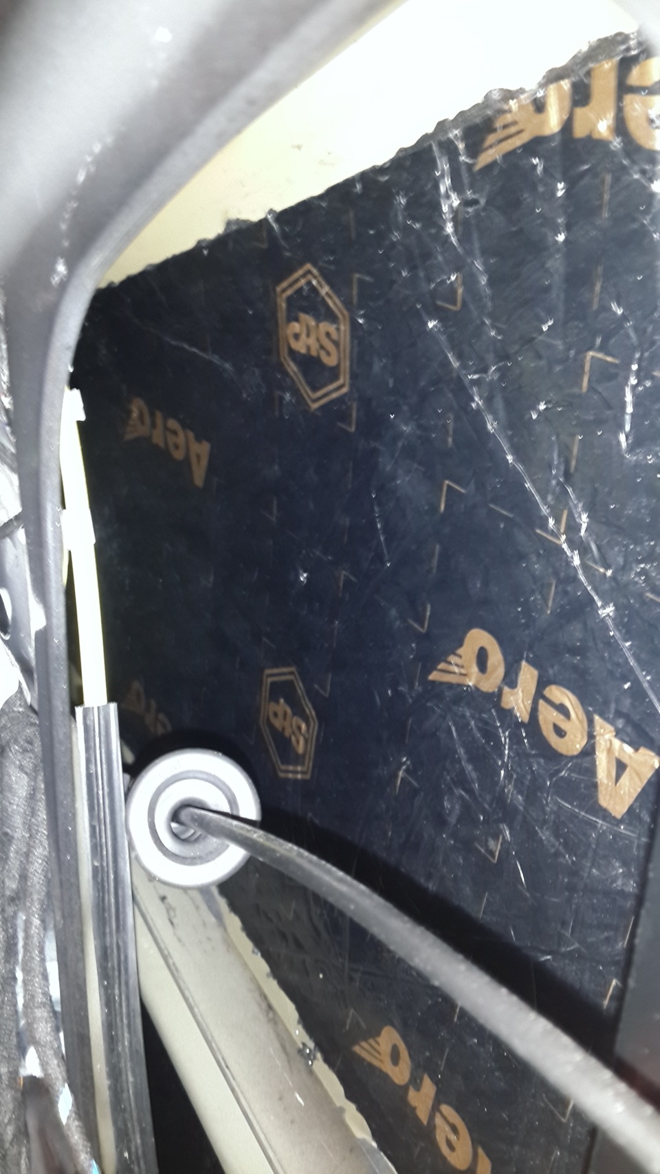

1) Вибра — STP Aero, STP Silver.

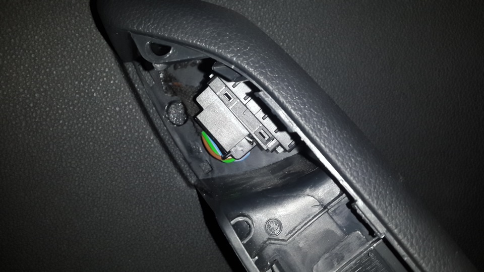

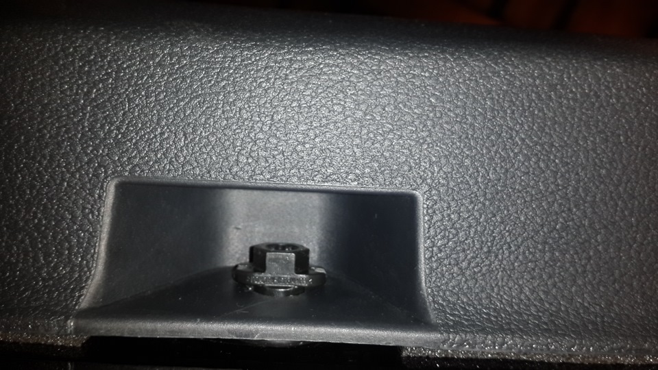

Попили воды, поехали.Про снятие обшивок написано много, особо заострять внимания не буду, все отщелкивается без особых проблем лопатками из набора для разбора салона:

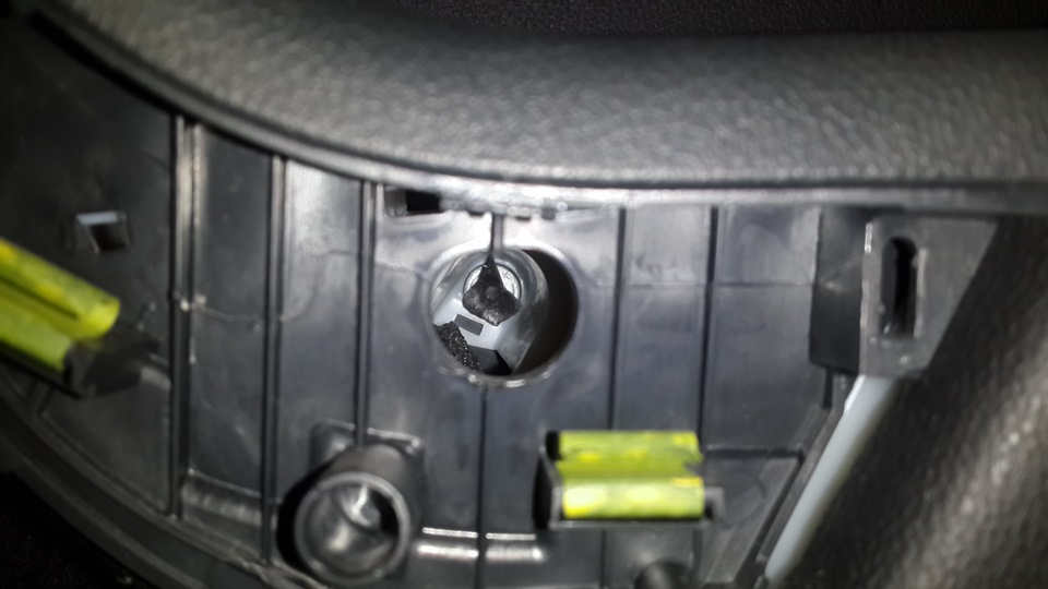

1) откручиваются два болта под пластиковыми накладками,
2) поворачиваем "усатую" гайку на 90гр
3) отщелкиваем по кругу обшивку и сдергиваем ее вверх
Пластиковую заглушку, что-то туго выдергивалась плоскогубцами, проще снимать — поддев лопаткой

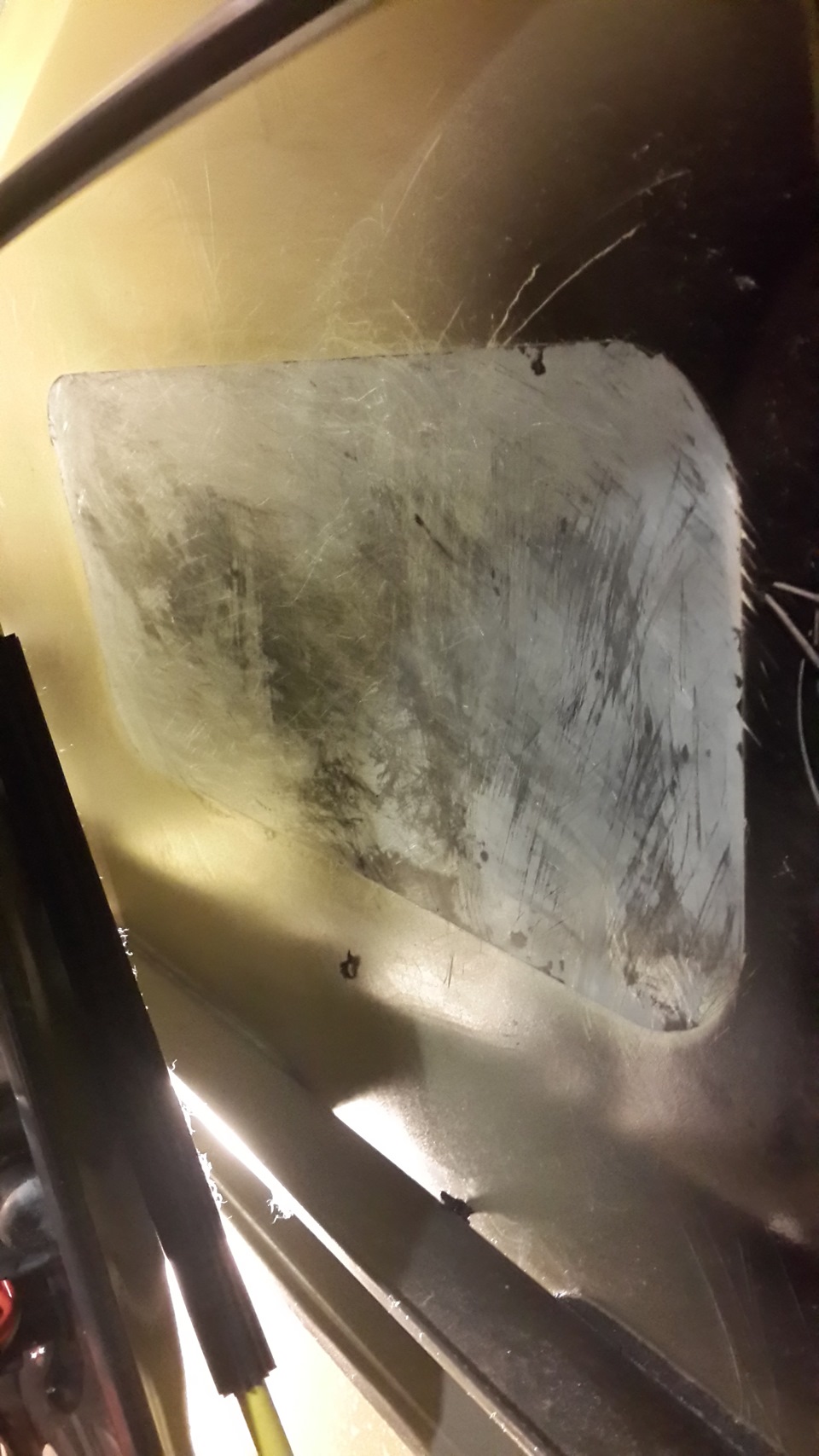

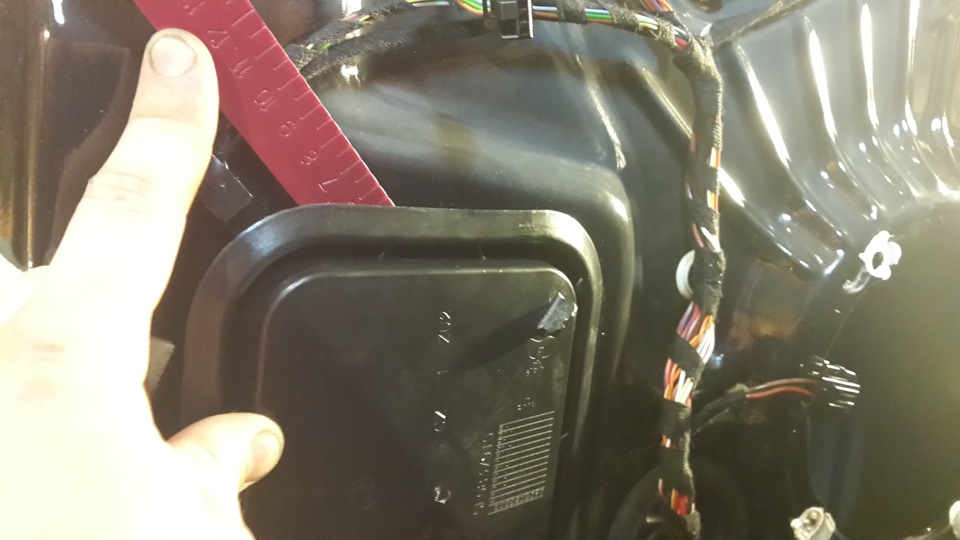

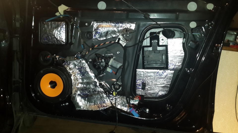

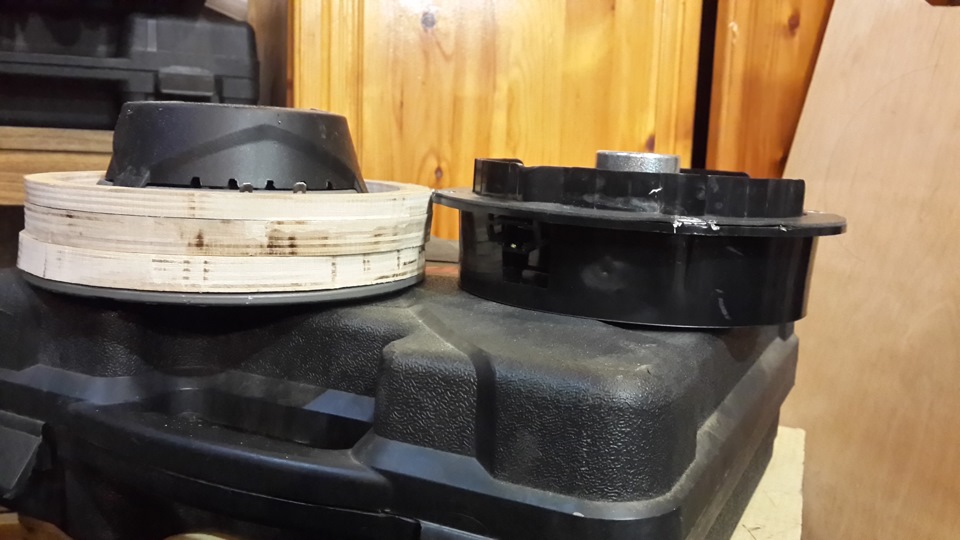

Снимаем штатные дины, по началу думал, что они на клепках, срезал, потом с другой стороны решил попробывать выдавить штифт и он вышел, вот варвар :)

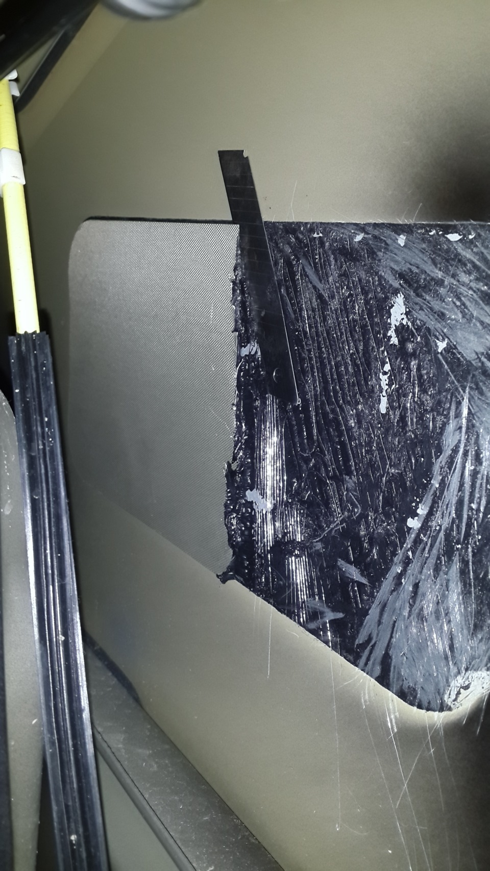

Удаляем кусок штатной шумки, и зачищаем все это дело, это с*ка долго и муторно, но надо, резина как-будто въелась в металл.
Сравниваем дины, штатный и инсталируемый

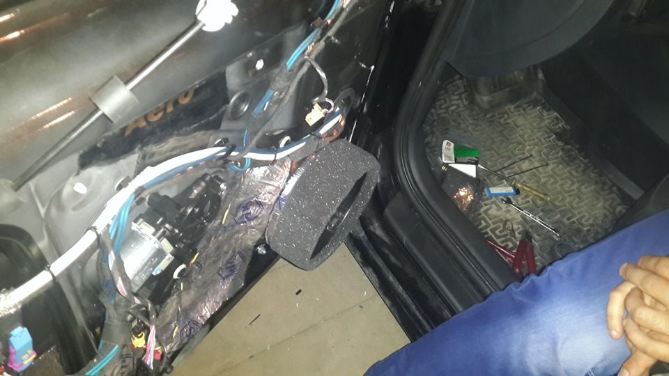

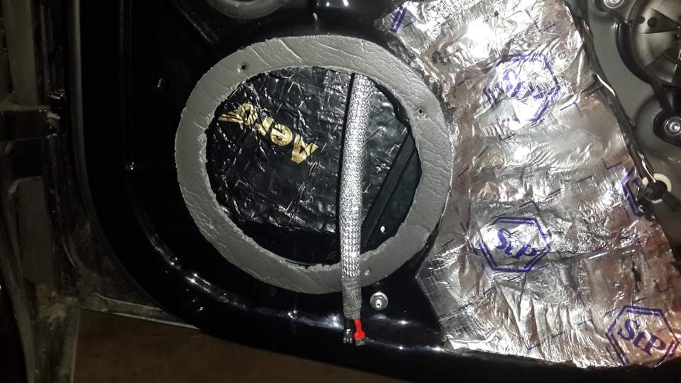

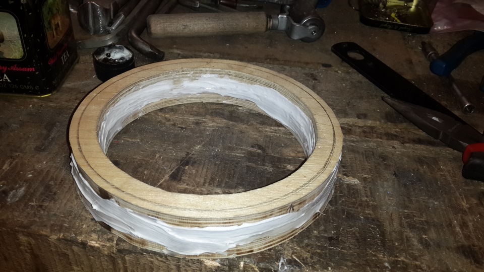

Теперь начинаем заниматься подиумами, толщины подиума делаю как штатный — 36мм, эксперементально креплю подиум с дином к двери, опускаю c/п стекло, ничего не задевает, значит можно доводить подиумы до конца

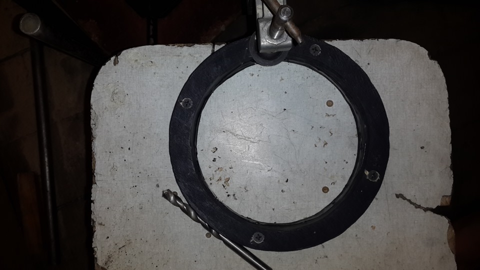

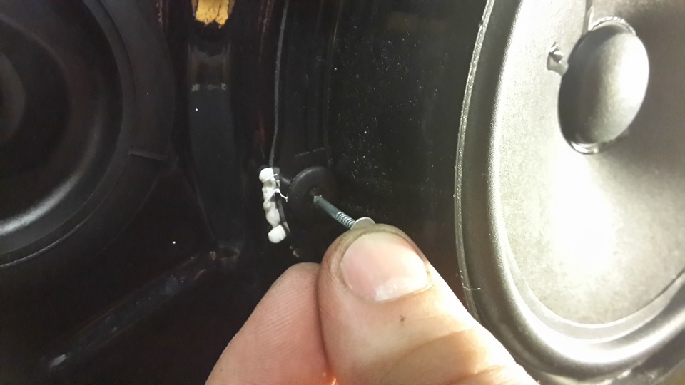

На первое кольцо (со стороны двери) устанавливаем забивные гайки M6, для крепления через штатные отверстия к двери, между собой колечки склеиваю жидкими гвоздями+4 самореза, стыки с обоих сторон промазываю герметиком, крашу. Вырезаю прокладку под подиум из Сплэна:

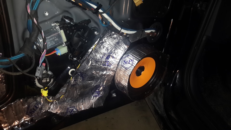

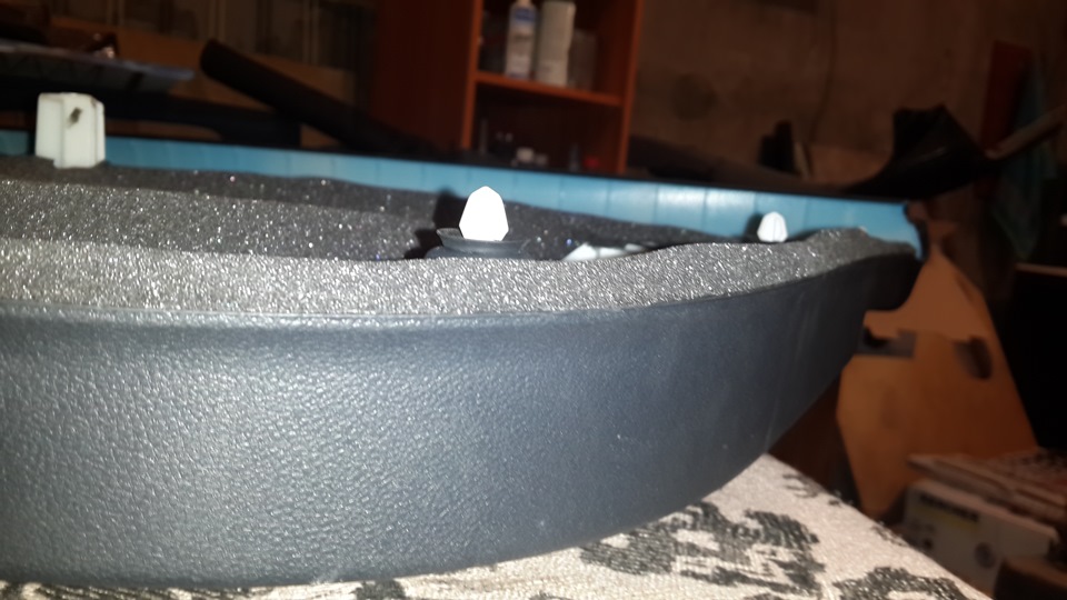

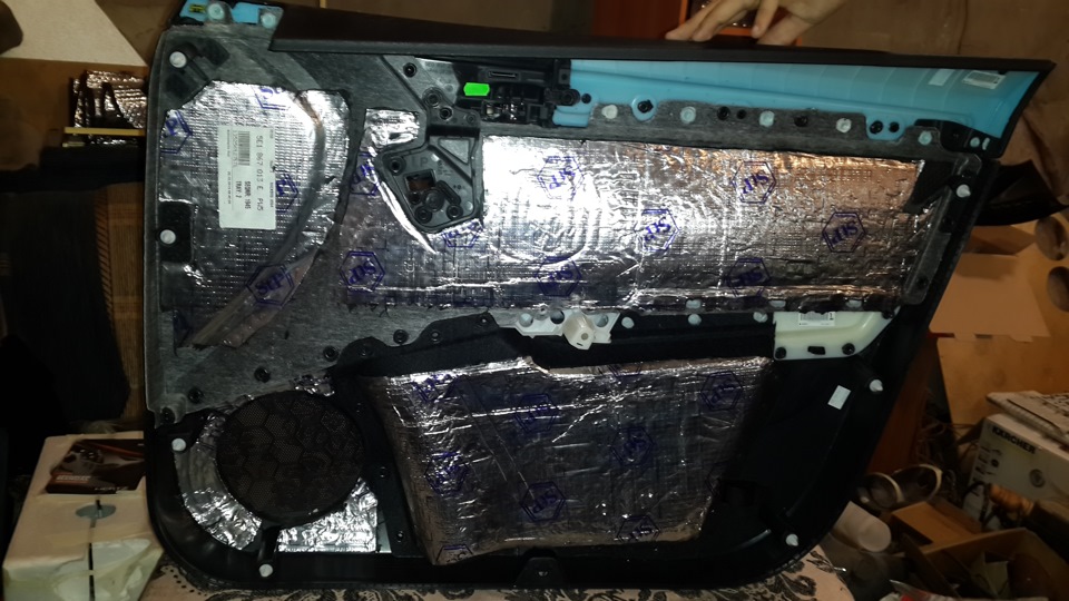

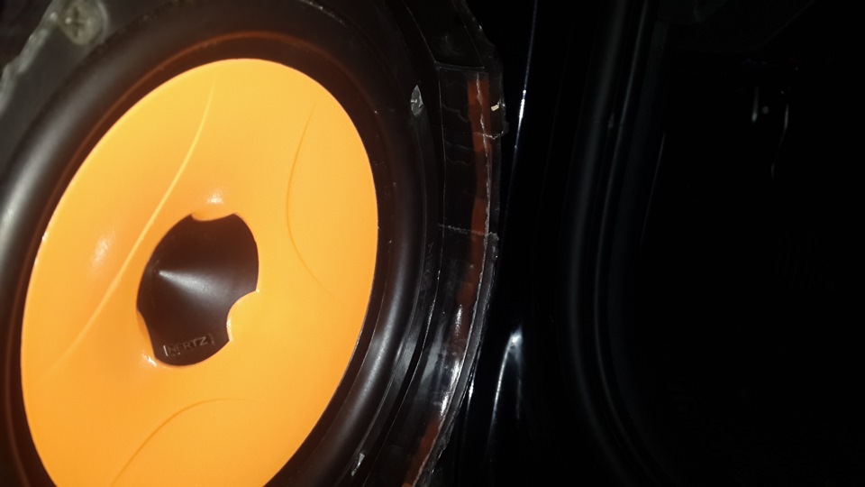

Чтоб звук от дина не уходил под обшивку, сделал "козырек", с таким расчетом, что толщина полоски вибры заканчивается за 1см от обшивки, дальше порядка 2см идет бипласт, 1см до самой обшивки и 1см смятие(уплотнение), для жесткости самого каркаса из вибры(он стремится сложится внутрь) из пластиковой бутылки нарезали полоски по ширине кольца и наклеили на резину, все теперь обод как-будто с распорками :)

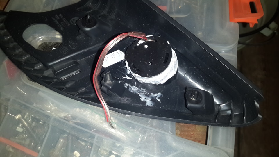

Твиты по размерам почти как штатные, вклеил их на силикон:

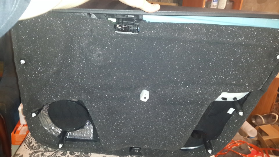

Обшивки заклеивал виброй и бипластом, кто еще думает клеить вибру или нет на обшивку — однозначно клейте, после вибры она стоют монолитными, на простукивание глухими, т.к они состоят из частей, соеденные заклепками, никакой жесткости у них просто нет. С торцов для плотности соеденения с дверью полоской наклеил бипласт, та часть которая будет сминаться — сложена вдвое!
Ну и общие фотки получившегося :)
