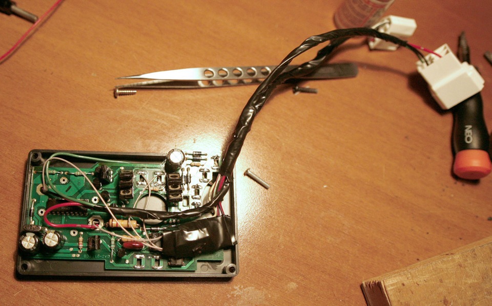

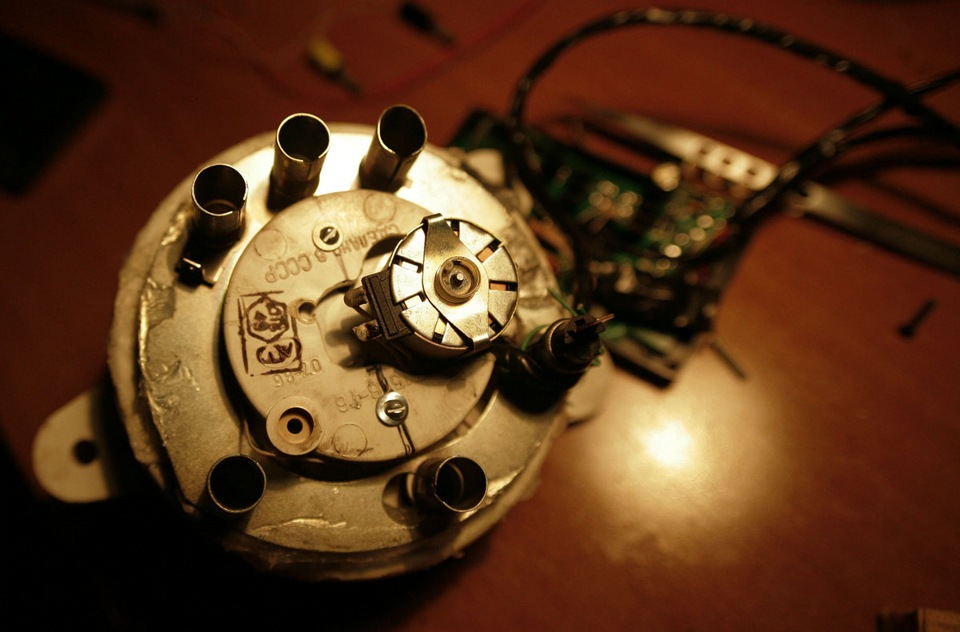

Теперь спидометр, эпопея с которым началась хз как давно. В общем теперь он светится как мне нравится и сволочь ПОКАЗЫВАЕТ ПРОБЕГ, как же это здорово когда спидометр показывает пробег )))
Адаптер спидометра в законченном виде (а не как на фото) можно приобрести здесь

Два вопроса. Где взять такое кольцо спидометра с прозрачными шкалами, второе. Куда этот механизм внедрять что бы спидометр 2410 работал с пятиступкой и 406 мотором?)
Шкалы я делал на заказ разными методами и провозился с этим год (пока не получил устраивающий меня результат), потому что дело было давно. Сейчас есть компания CARSCALE и она есть на драйве, за ваши деньги сделает что хотите. Напечатайте шкалу на бумажке, прокатитесь, если все ок то далее заказываете у них на пластике.
Механизм спидометра можно взять из какой-нибудь приборной панели. Я взял от рижской для 3110, потому что исполнительный механизм и плата управления у неё могут быть отделены друг от друга (подробнее об этом было ранее в БЖ). И также потому что собирался внедрить тахометр от неё же, а тахометр у неё более удачный чем у владимирской приборки 3110. Всё зависит от вашей фантазии.
