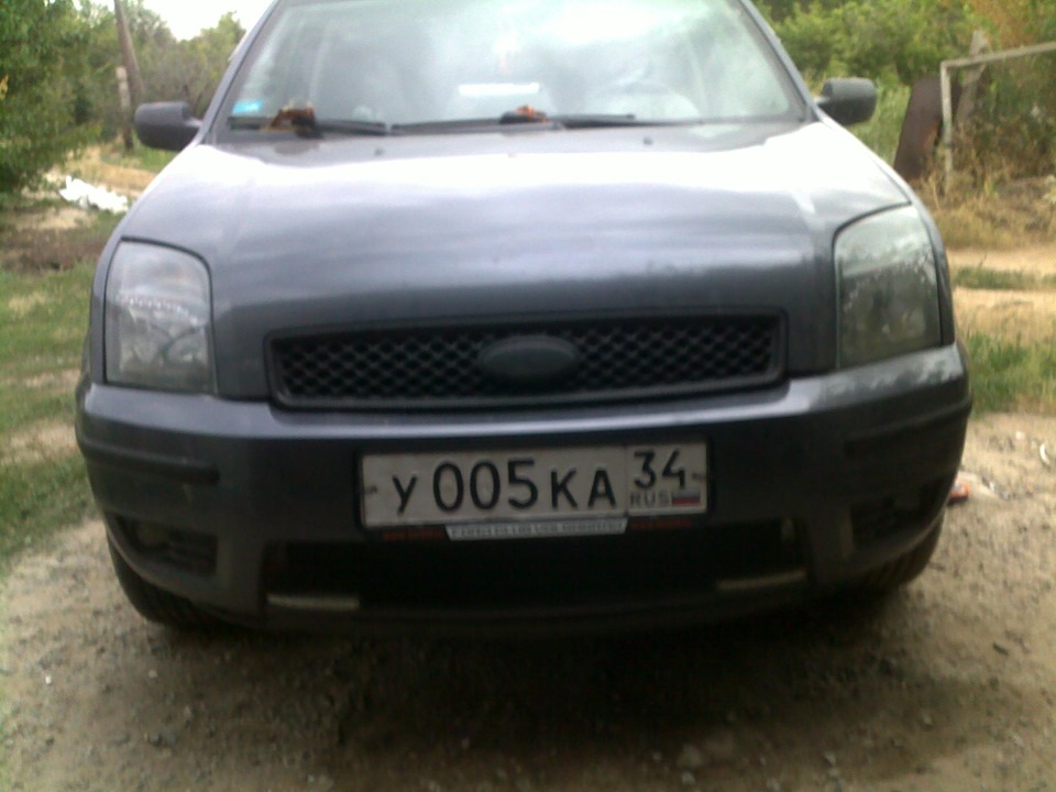

Ну наконец-то вчера у меня весь день был свободен! УРА! и я решил провести этот день с машиной:)
Машина мне досталась от родителей, после того как они ей смяли передок…
На тот момент на нормальный сервис денег не было, а ездить на чем-то нужно было.
И отдали Фью в сервис "Такая кАнфЭтка будет, мамай клинуся"…
ну вообще до сих пор пытаюсь устранить последствия экономии:)

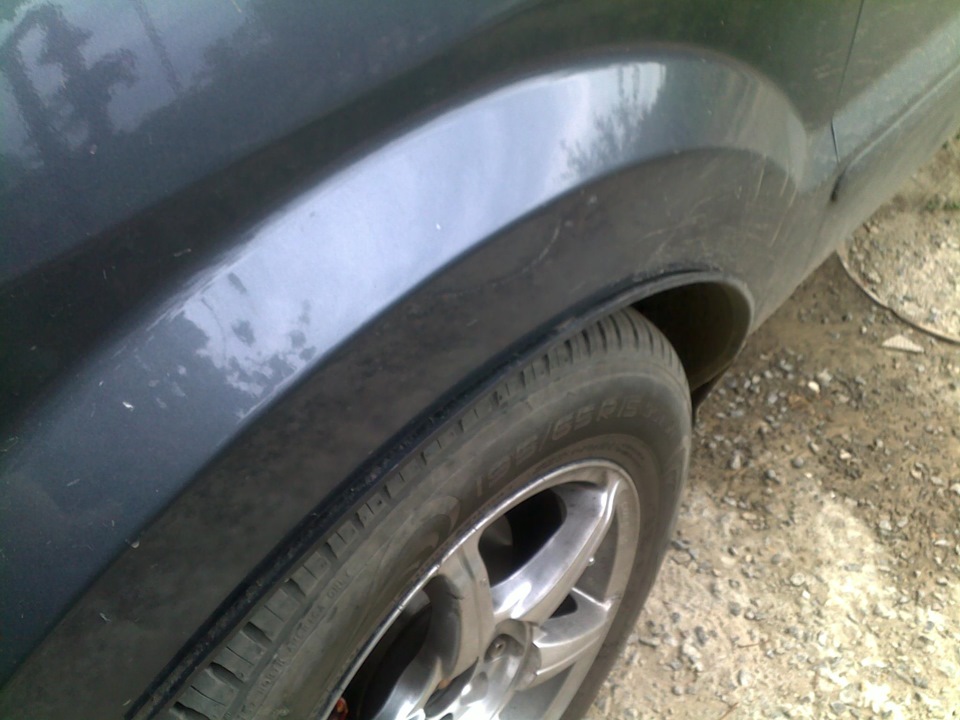

Всегда меня смущало совсем не одинаковое расстояние и промежутки в которые, при желании, можно было засунуть ладонь…

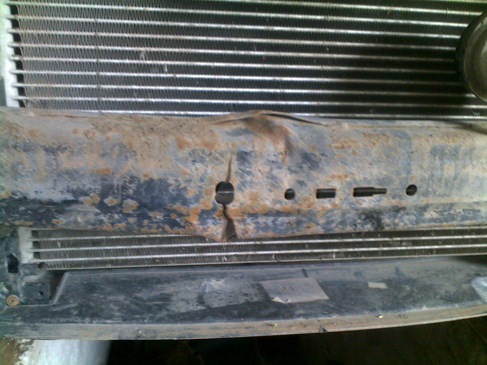

Но потом я нашел причину. усилитель бампера на котором держится вся геометрия передка ни кто и не думал менять, хотя да какое там менять, даже нормально выровнять.
Сам усилитель купил давно, и вот только вчера решился.

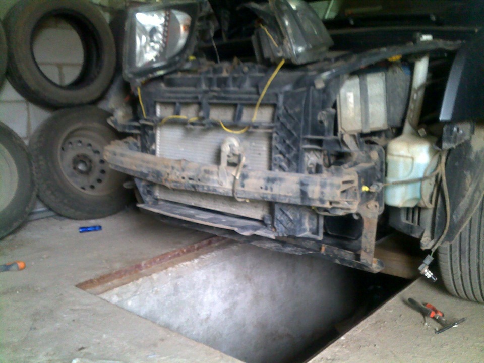

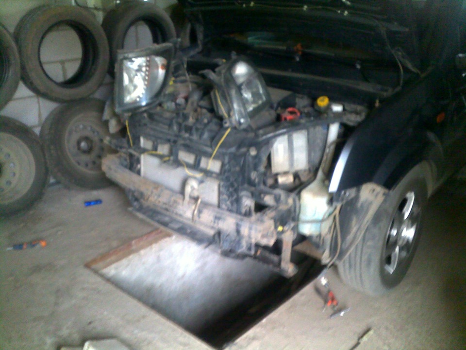

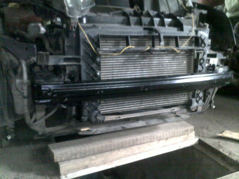

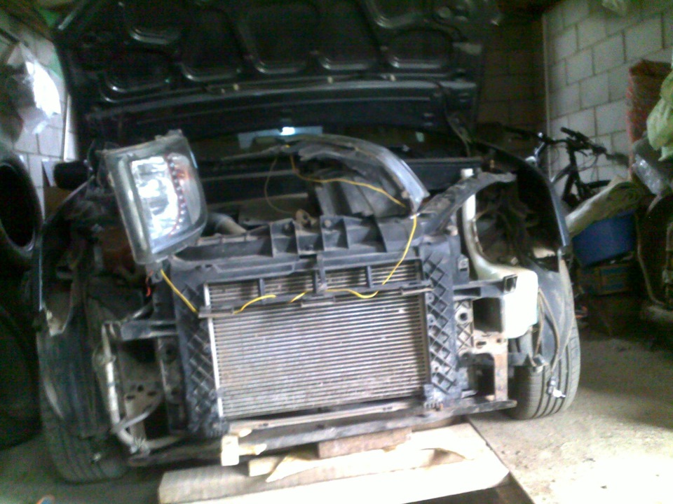

Снимать передней бампер можно несколькими способами, 1 — снять фары и подлезть к саморезам, 2- снять защиту. (в инете много инструкций что и как делать, думаю нет смысла писать)
Защиту я снимать не хотел, поэтому снял фары.

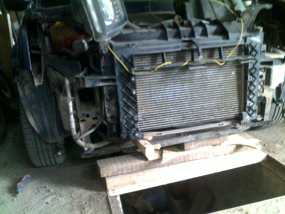

посмотрев что там стоит немного ужаснулся.

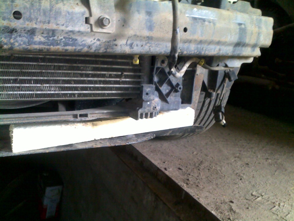

Для того чтобы радиаторы не отвалились подложил доски, хотя потом понял что они не очень и нужны.
Снимается все достаточно быстро, НО…

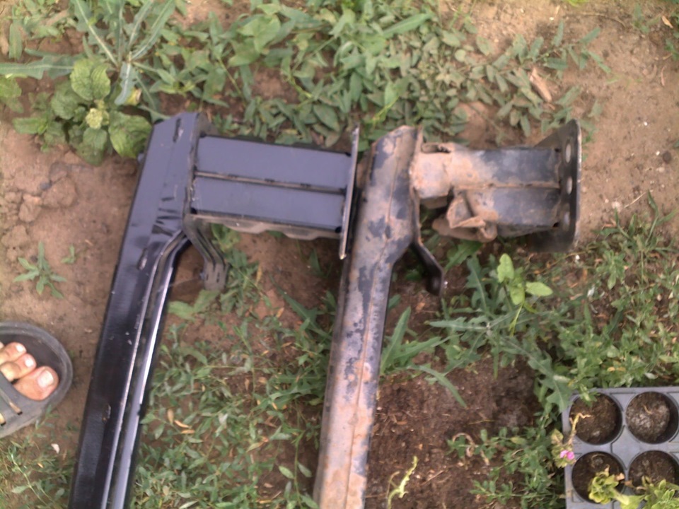

Один болт ну ни как не хотел выкручиваться. и грел и ВДшкой . ни как… терпение мое лопнуло и я его просто высверлил.

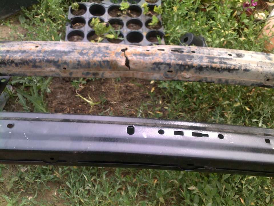

И вот для сравнения что было и что должно быть

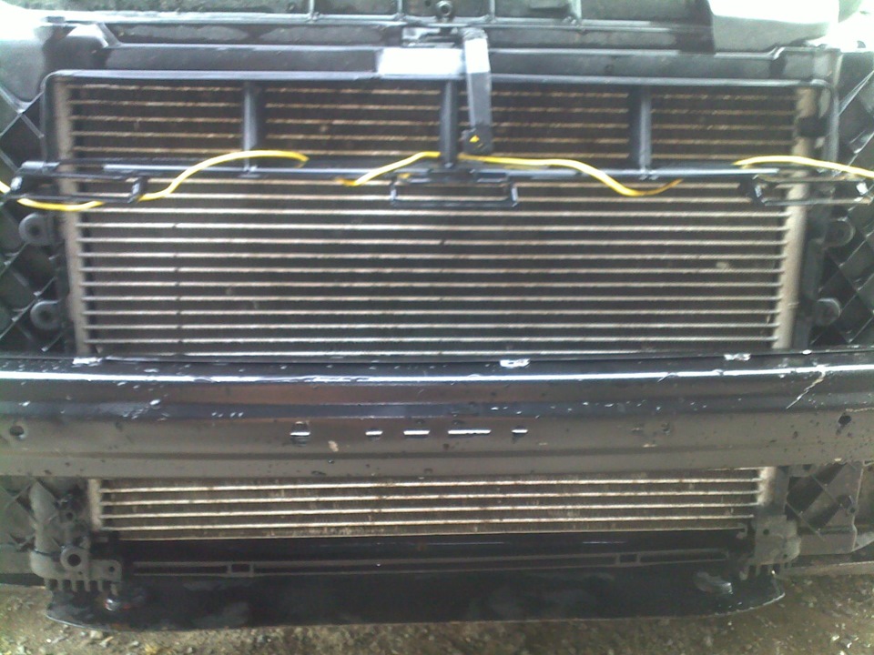

Поставил новый усилитель, все понравилось но заметил что радиатор весь в мошках.
Решил его отмыть мойкой.

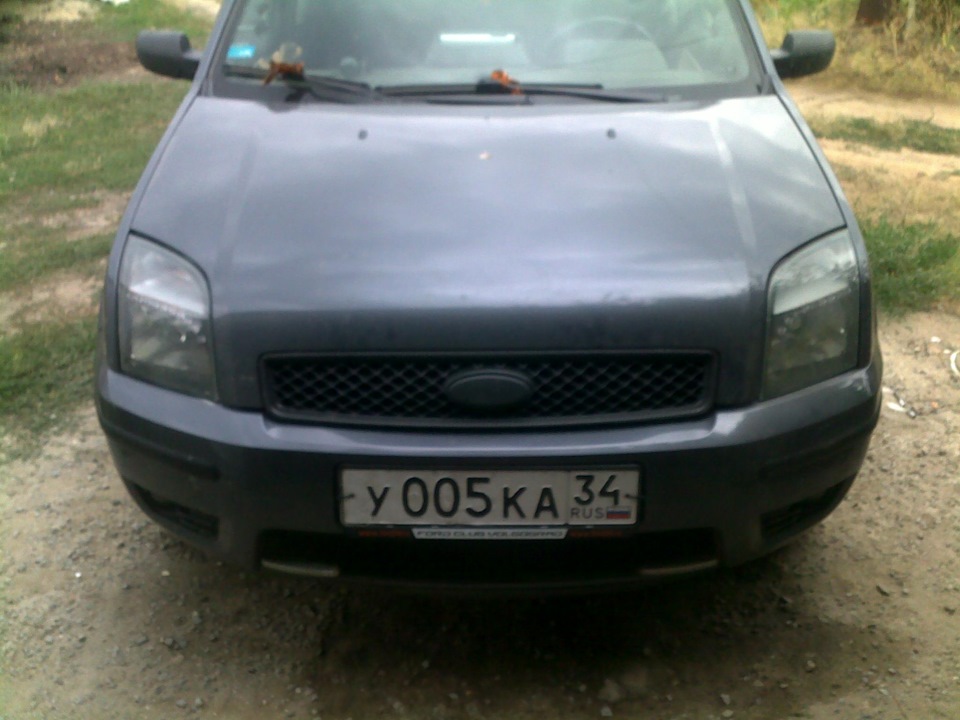

все собрал все нормально. но тут я вспомнил что сама защита стоит не так как нужно а выпирает из арки
Так что пришлось и защиту тоже переделывать, теперь все нормально как у всех нормальных фьюжинов)
Вот что получилось в результате, мне кажется стало получше чем было)

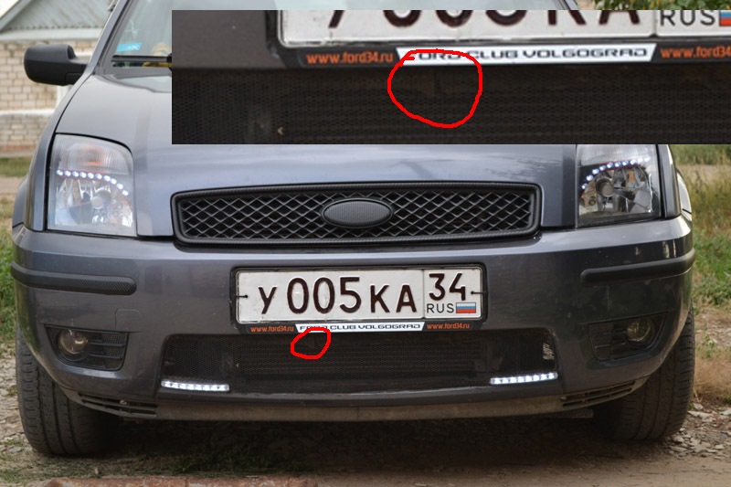

Только есть одна проблемка. когда все доделал и радовался результату. в гараже заметил "лишнюю" деталь.
подскажите, эта деталь очень функциональна или нет смысла все опять переделывать?

Выделенное — это воздуховод (дефлектор) радиатора нижний. Обрадую тебя, там должны быть ещё два дефлектора, правый и левый.
Я покупал битую и отремонтированную машину, и у меня их всех не было, я катался 2 года и не замечал проблем, когда сам въехал и менял усилитель, поставил только нижний. Проездил 5 лет, опять въехал :) На этот раз не сильно, но усилитель погнул, буду менять, прикупил себе правый и левый дефлекторы. Резюме: имхо проблем не будет.
