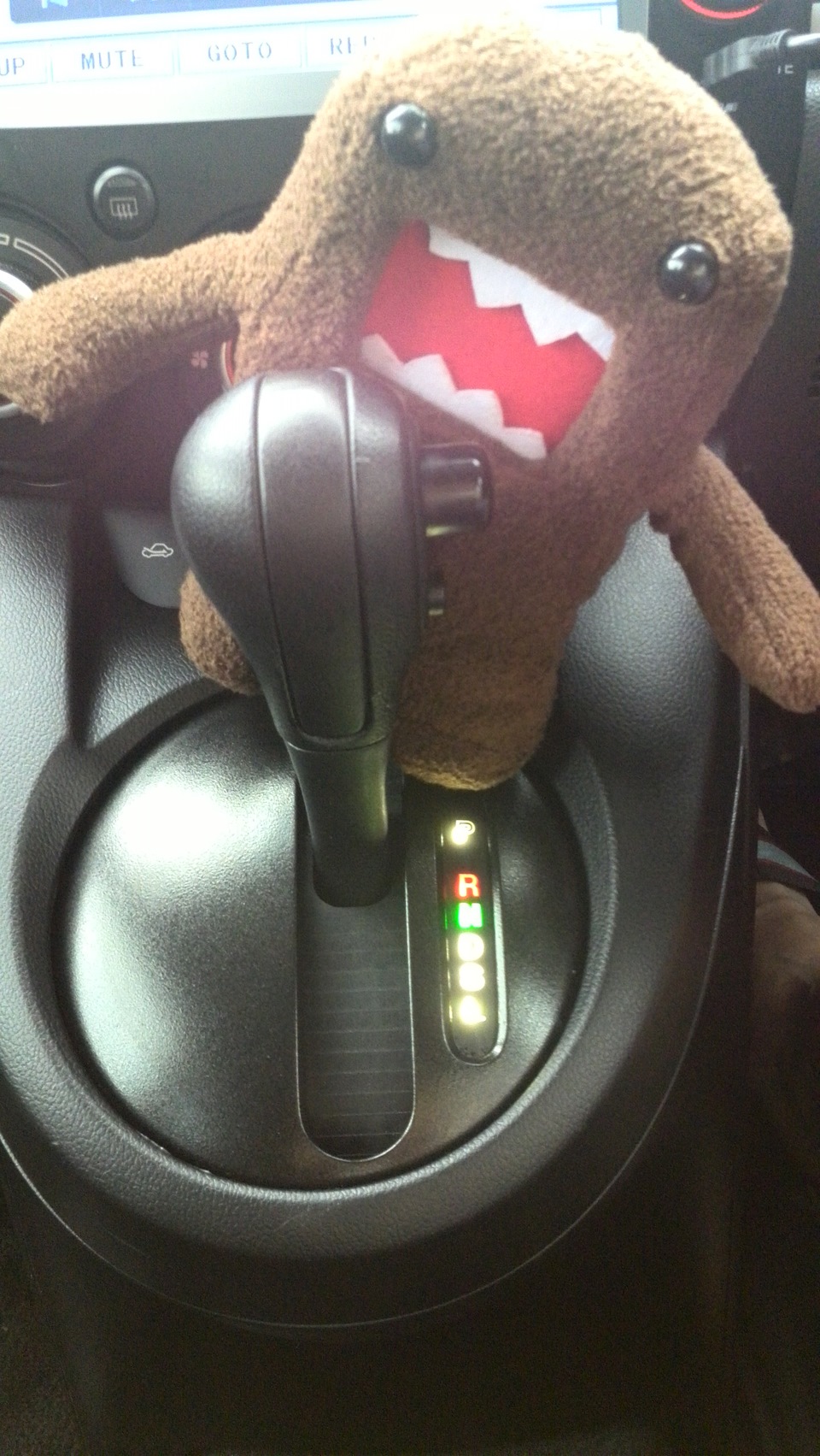

Решил я как-то разобрать панель, в которой рычаг АКПП установлен, для последующей ее перекраски. Как раз оставалась 205-я краска (еще с перекраски салона CAMRY).
Разобрал, покрасил и вспомнил, что нет на наших машинах подсветки селектора АКПП. Японцы вроде не глупые и производят много всего по последнему слову техники, а подсветить селектор на DEMIO (3rd generation) они не догадались, хотя место для установки подсветки они изобрели)) (Русский Иван доделает, если захочет)).
Позвонил своему товарищу Gulevich-Mikhail. Он обещал помочь…и помог, изобрел мне подсветочку из светодиодов, за что ему СПАСИБО).
Все установил на место и подключил к подсветке магнитолы. Результатом очень доволен. Черный металлик всяко лучше, чем серые вставки в салоне. Так что в будущем перекрашу боковушки, где крайние дефлекторы кондиционера находятся, будет, думаю, огненно)

К чему запитывался?
Внизу под селектором, возле пола фишка 6 контактов.Он неё?
К подсветке печки
скажи пожалуйста к каким проводам ты подсветку подключил?
К подсветке крутилок печки
побеспокою тебя еще раз. расковырял все а в печке там плата. расскажи подробнее как к чему ты цеплял? и пришлось ли паять?
Я электрика знакомого просил. Там фишка подходит к печке. Он нашел на фишке плюсовой и минусовой провод, надрезал и подключился к ним
ааа. а то я сам пытался) ок спасибо

Кстати, у меня подсветка есть селектора :D
Блин, не верю. =) Скинь фотки
Покрашенная панель гормонирует с салоном. Ты при переключении селектора на обозначения смотришь?
Не смотрю. Это для эстетики больше сделано)
Ну если для эстетики, то отлично, а то я уже испугался
