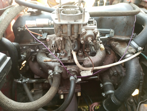

Сегодня начали ставить с друзьями трамблёр на 05, а зазор большой между блоком и самим фланцем трамблёра, глядь, а там внутри на маслонасосе отломилась часть с зубчиками. Никита Зубков сделал предложение- купить суперклей, намазать целую другую ось трамблёра и вставив в блок и прижав к части той, что осталась внутри, подождать, а вдруг приклеится и вытащится. Честно говоря я отнёсся к данному предложению скептически, но чем чёрт не шутит. Вова Михалёв намазал клеем ось трамблёра (валялась в гараже старая), прижал к детали застрявшей в блоке. Ну я думаю, сейчас ничего выйдет… Но о чудо! Всё получилось! И вот этот обломок старого трамблёра извлечён! Суперклей- творит чудеса)) Атакже подсоеденили сегодня до конца карбюратор, систему проводки на стартер и генератор. Осталось: залить тосол, настроить зажигание, отрегулировать карбюратор, отрегулировать клапана, разобраться с проводкой на : стеклоочистители, стеклоомыватели, вентилятор печки салона, передней левой фарой(несветит), передний правый повторитель поворота, реле зарядки АКБ подключить, с подсветкой приборки тоже нужно поработать, заменить рабочий цилиндр сцепления со шлангой, но это все уже завтра предстоит (а точнее уже сегодня вечером). Огромное спасибо за помощь, без вас тяжело бы было: keron161, Толику, Никите Зубкову и конечно- же Вове под ником XMONTERX ! Почему цена вопроса 5 рублей? Цена суперклея такова :D
