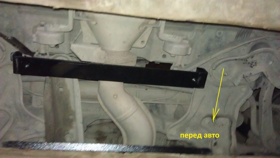

В теории, на закладные крепления надо прикрутить 2 рамы, под крепление переда и зада защиты.

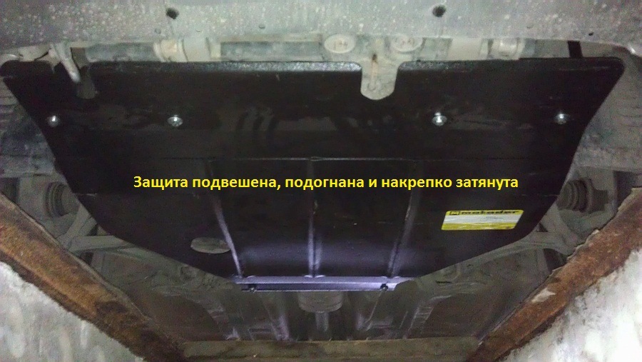

Итак, повозившись с освещением места работы, приступил к установке.
Снимать остатки пластиковой защиты не пришлось, — её успешно отломали до меня, — осталась только боковая защита.

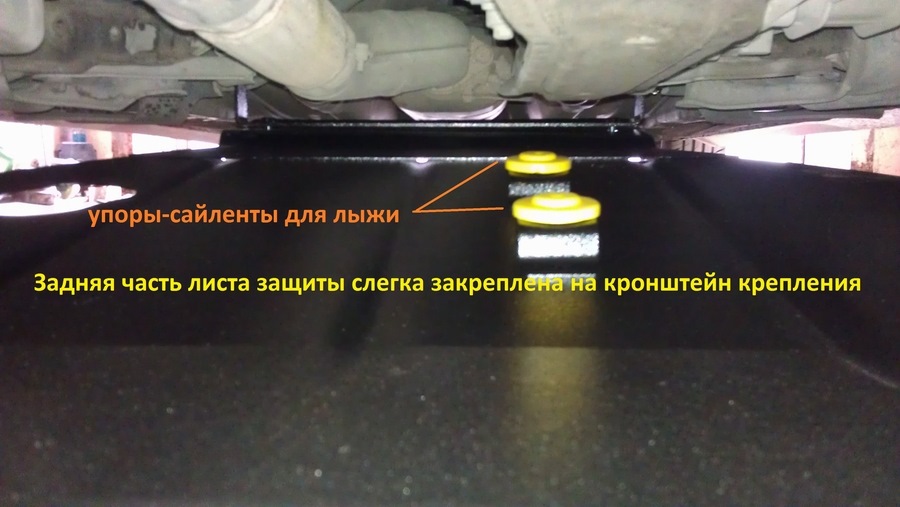

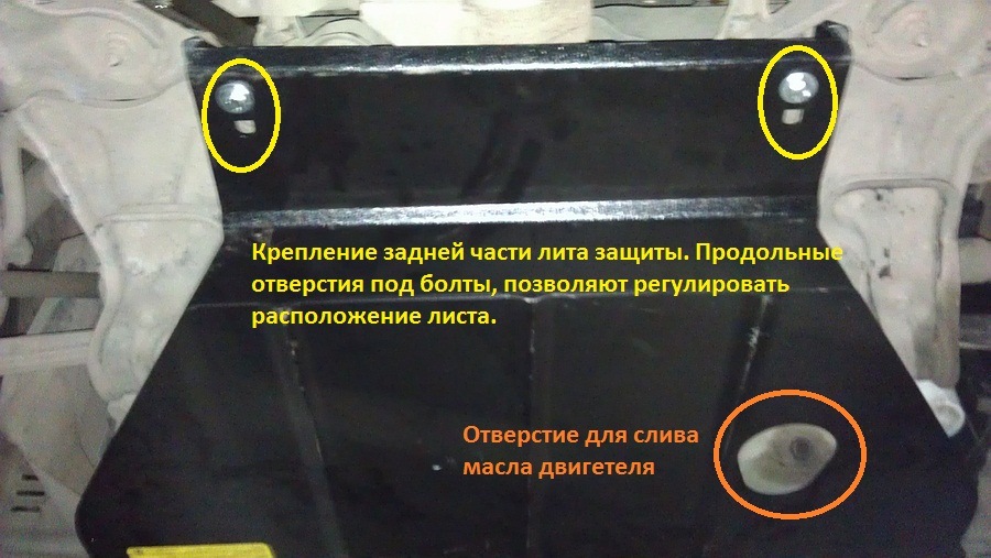

Начал с крепления задней части, — она намного проще и позволяет потом регулировать посадку передней части.
Хотя схема, прилагаемая к защите была выполнена из разряда- лишь бы было, отверстия для крепления нашлись без проблем (других просто нет).
Затем к задней планке был приподнят лист и наживулен на болты крепления.

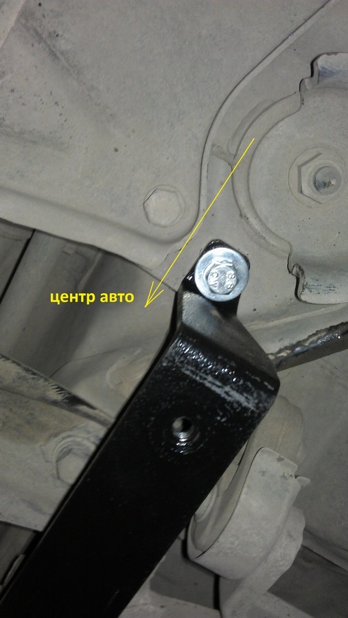

При установке передней рамки крепления, надо постоянно подгонять элементы крепления по длине, — двигать защиту взад-вперёд, именно для этого посадочные отверстия под болты сзади сделаны в виде щелей.

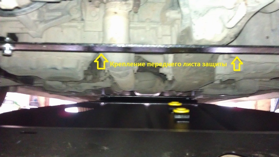

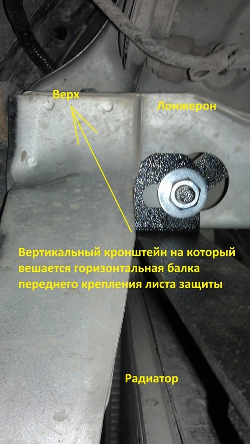

Спереди, сначала в отверстия на лонжеронах крепятся вертикальные кронштейны. Крепления тоже закладные и позволяют выставить кронштейн по длине- взад-вперёд.
После примерки горизонтальной планки, — она должна после установки позволять прикрепить болтами к себе лист, всё готово к финальной операции.
При установке листа защиты спереди, возникла маленькая проблема, жёлтые резиновые сайленты-демферы, которые упираются в лыжу, слишком высоко в конструкции листа стоят.
Они вставляются в металлические крепления, вваренные на лист. Крепления не мешало бы сделать ниже (а то они сжирают на 2 см клиренс после установки защиты). С другой стороны- это клиренс под колёсами, а не на носу, так что- терпимо- я же не на джипе езжу)
Лист из-за упора в лыжу резинками-сайлентами, никак не хотел подниматься спереди вверх, — на нижний уровень бампера. Опять выручила сила, — лист легко и упруго
подогнулся вверх, и был намертво притянут болтами к горизонтальной балке крепления.
А сама балка регулируется по высоте крепления в местах крепления к вертикальным кронштейнам.
Снова упор плечём и покрепче затяжка болта с каждой стороны. Как результат- защита встала так, как надо.
