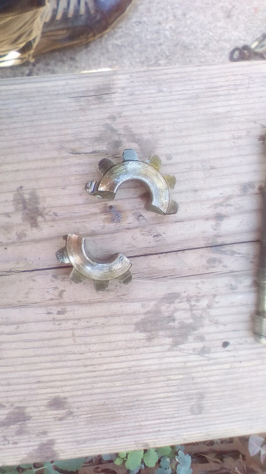

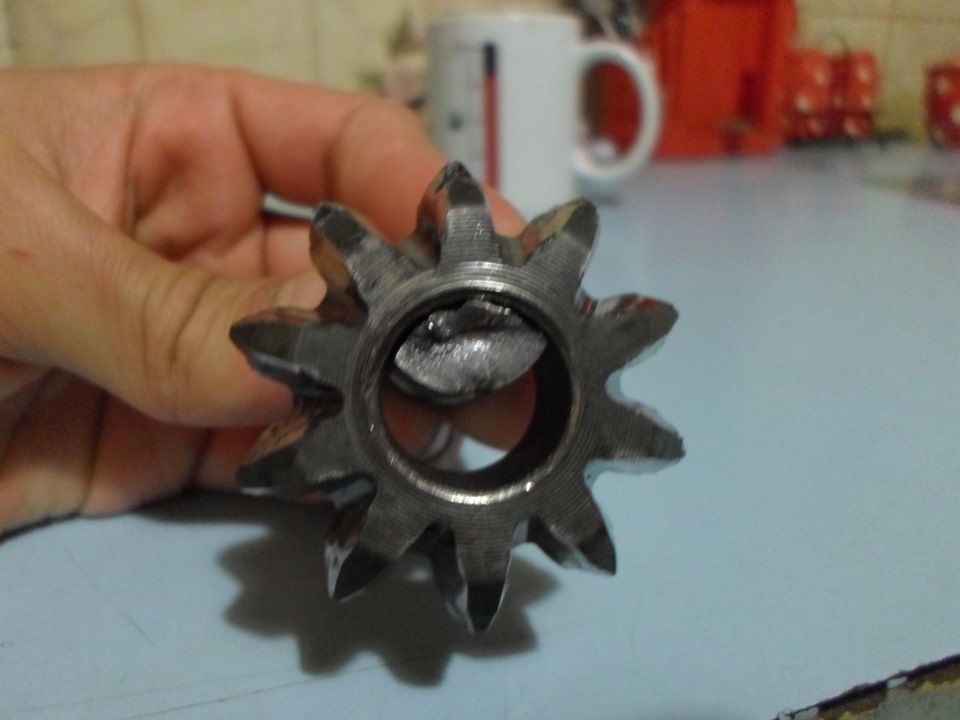

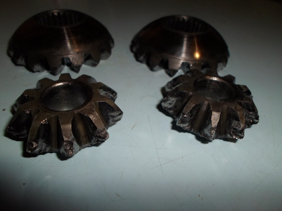

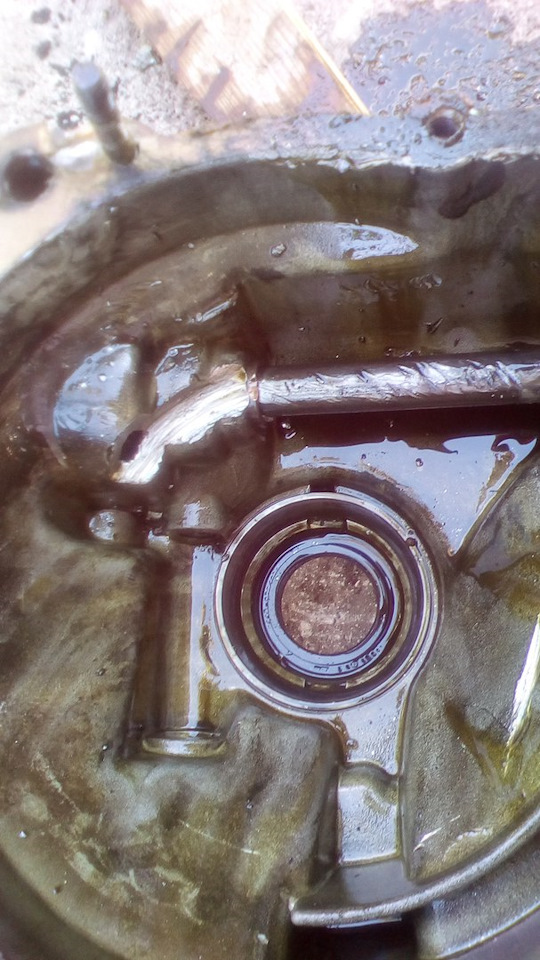

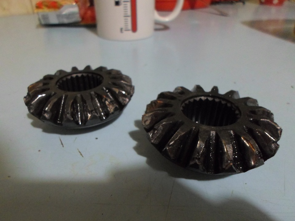

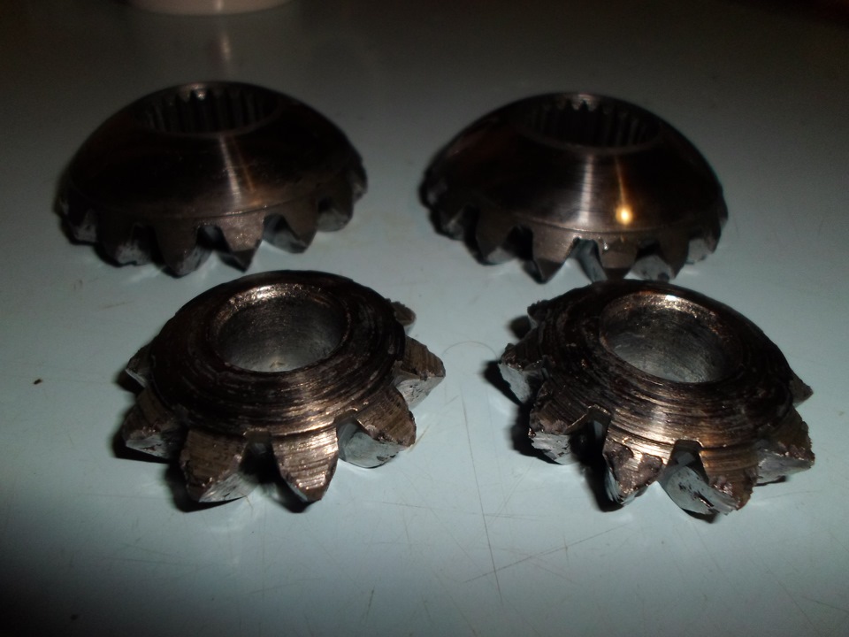

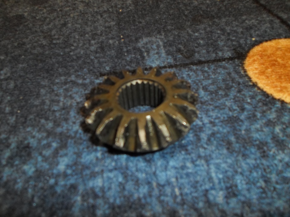

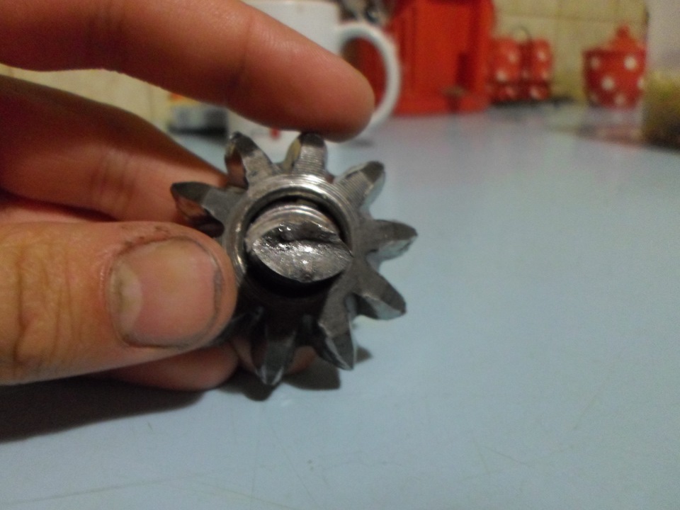

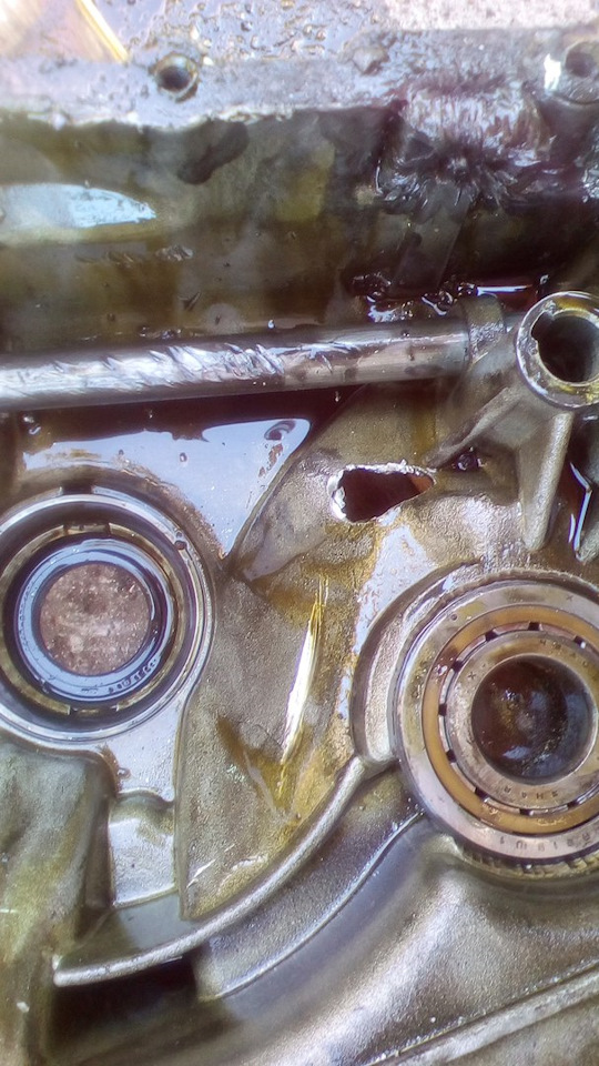

У меня лично разорвало картер сцепления, насквозь, оторвавшимся сателлитом.
Если у вас слышен удар при трогании с места или при повышении понижении передач в момент отпускания педали сцепления…
то совет, срочно снимать коробку, , дабы небыло мучительно больно смотреть на дырявую коробку и недвижимое авто, в самый ненужный момент…
всему виной дифференциал, а точнее ось сателлитов, которая там находится…
А теперь все в фото, так как сегодня при разборке коробки решил сфоткать то, что сломалось…
С завода ось саттелита и сами сателлиты должны сидеть хорошо, можно сказать плотно, без сильных люфтов. примерно так:
но, я везучий, и не успел скинуть коробку так как времени небыло, теперь пешком вообще…
и у меня дело обстоит теперь так:
но главное мое удивление, это то, что все кроме дифференциала в идеальнейшем состоянии, что не может не радовать, шестеренки дифференциала, которые стоят на оси и те, в которые вставляют гранаты на выброс тоже…

Если бы не показали, не поверил бы)
Как ты вообще ездил с этим грохотом ) Уши затыкал что ли ? )))
там не грохот, стук при начале движения, похожий будто подушка кпп откручена или порвана полностью, типа того, но я знал, что это, даже нужные запчасти купил, но пока ленился ставить, порвало ) не больно кайф было на улице скидывать и перебирать) это сейчас за столько лет уже перебрать коробку, откапиталить двиг запросто))), не говоря про снятие панели и прочей лабудени, правда на люксовой приоре тоже вон не больно до всего доберешься)
Писец, долго же ты терпел удары)))
