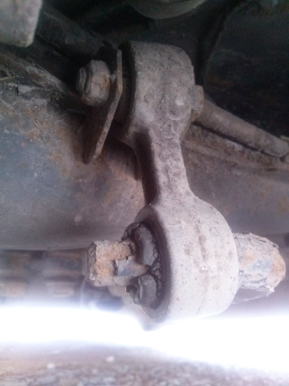

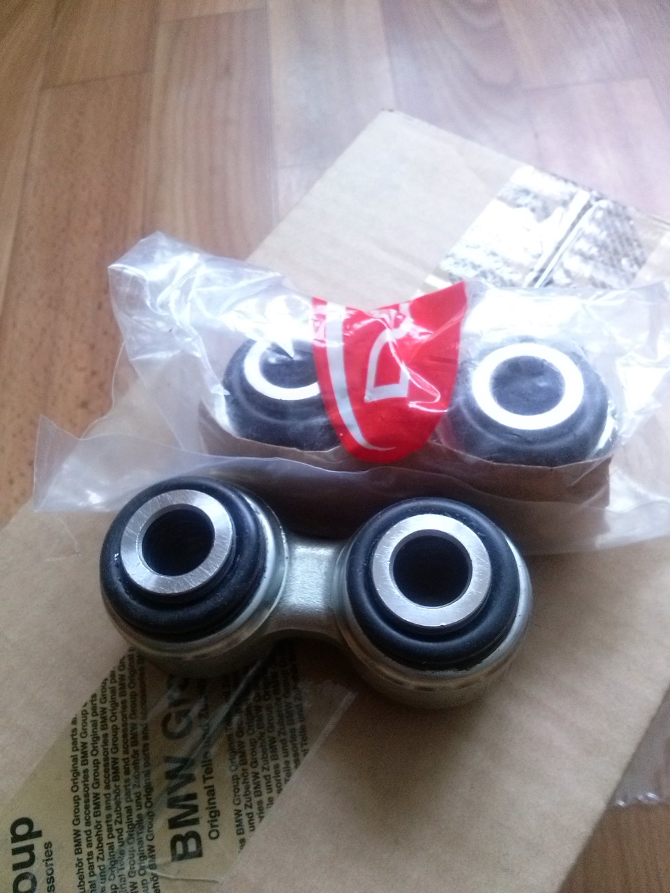

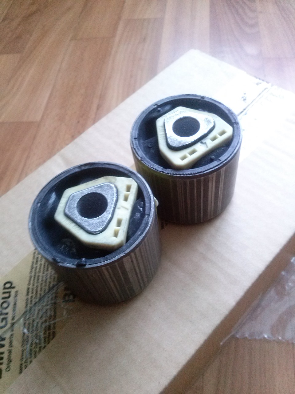

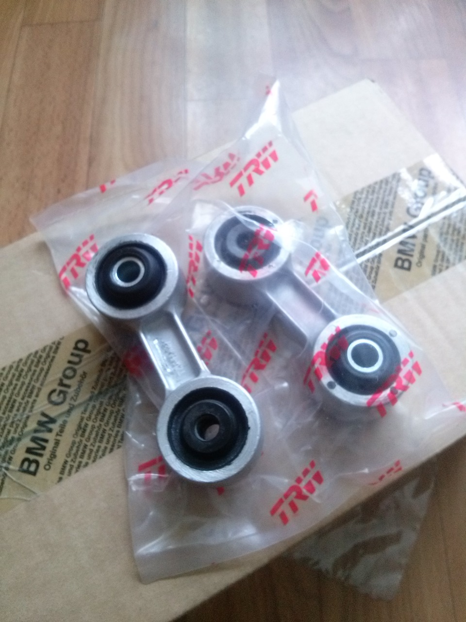

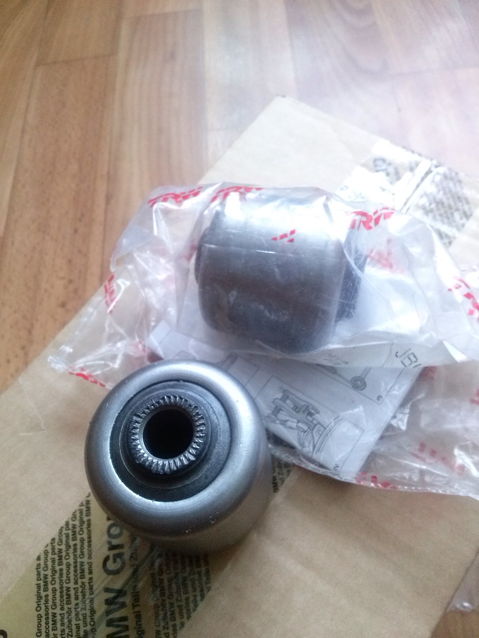

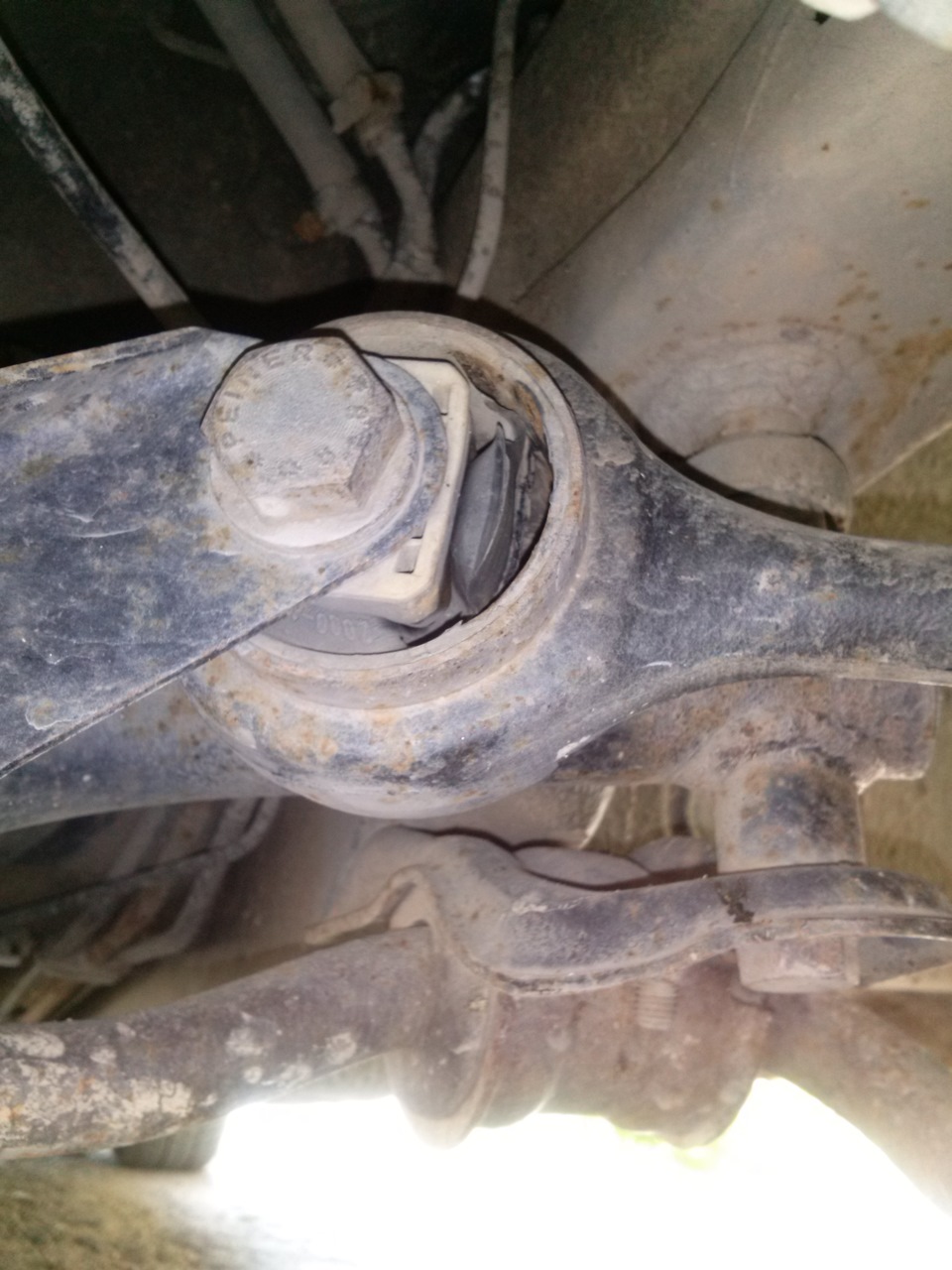

До замены стартера начал замечать что левое переднее колесо издает инородные звуки. Когда полез менять стартер заметил порваные сайлентблоки верхних рычагов — печаль беда. Заказал сайлентблоки для верхних (Lemforder) и нижних (TRW) рычагов, так же задние стойки стабилизатора (TRW) и плавающие сайлентблоки (Delphi) ("яйца").
Сайлентблоки верхних рычагов по каталогу номер Lemforder 1053001, я заказал 1053101 — ставились на е34 с большими моторами до 340л.с. и на е32 начиная с трёх литровых моторов. Еще есть Lemforder 1053201 — эти ставились на е31 с V8 и V12 моторами. Все по размерам одинаковые, можно и от е31 ставить на е34.
Всё поменял — совсем другое дело. Перед не издает непонятных звуков, зад скрипит на много меньше, там еще надо поменять сайлентблоки задних рычагов, на ТО поставили единицу в прошлый раз, но там надо реально заморочиться потому что разбирать чуть ли не весь мост, да и выпресовывать не каждый возьмется. Вот так то.
