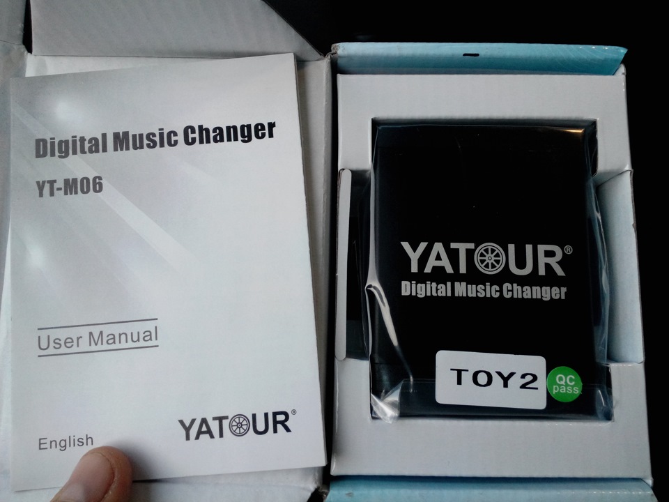

Дружище у меня есть в Новосибирске, Игорем зовут. Занимается тюнингом-шмунингом. Попросил я его достать мне адаптер, он и достал.

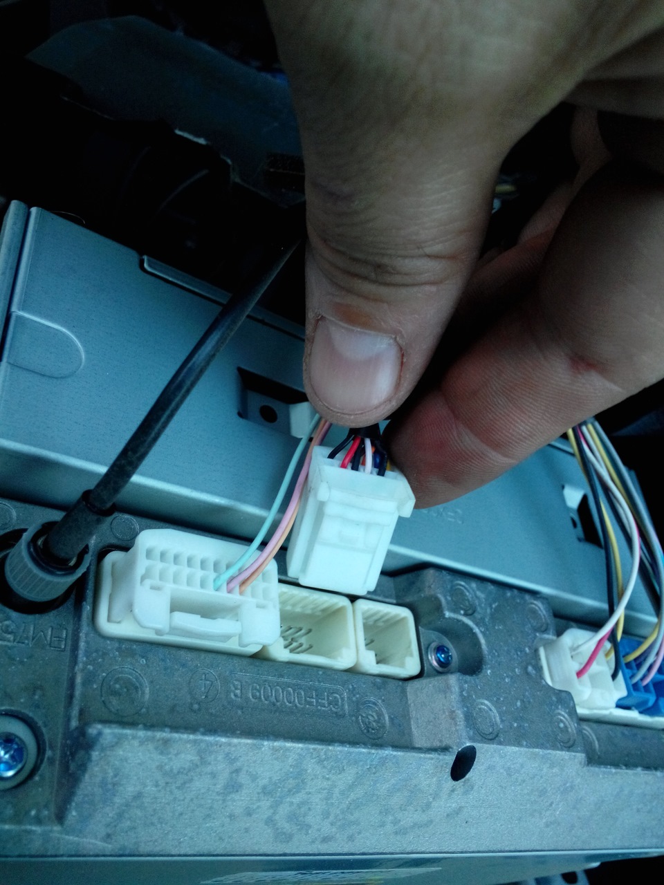

Для подключения использовал подробнейшую инструкцию от ronywest.

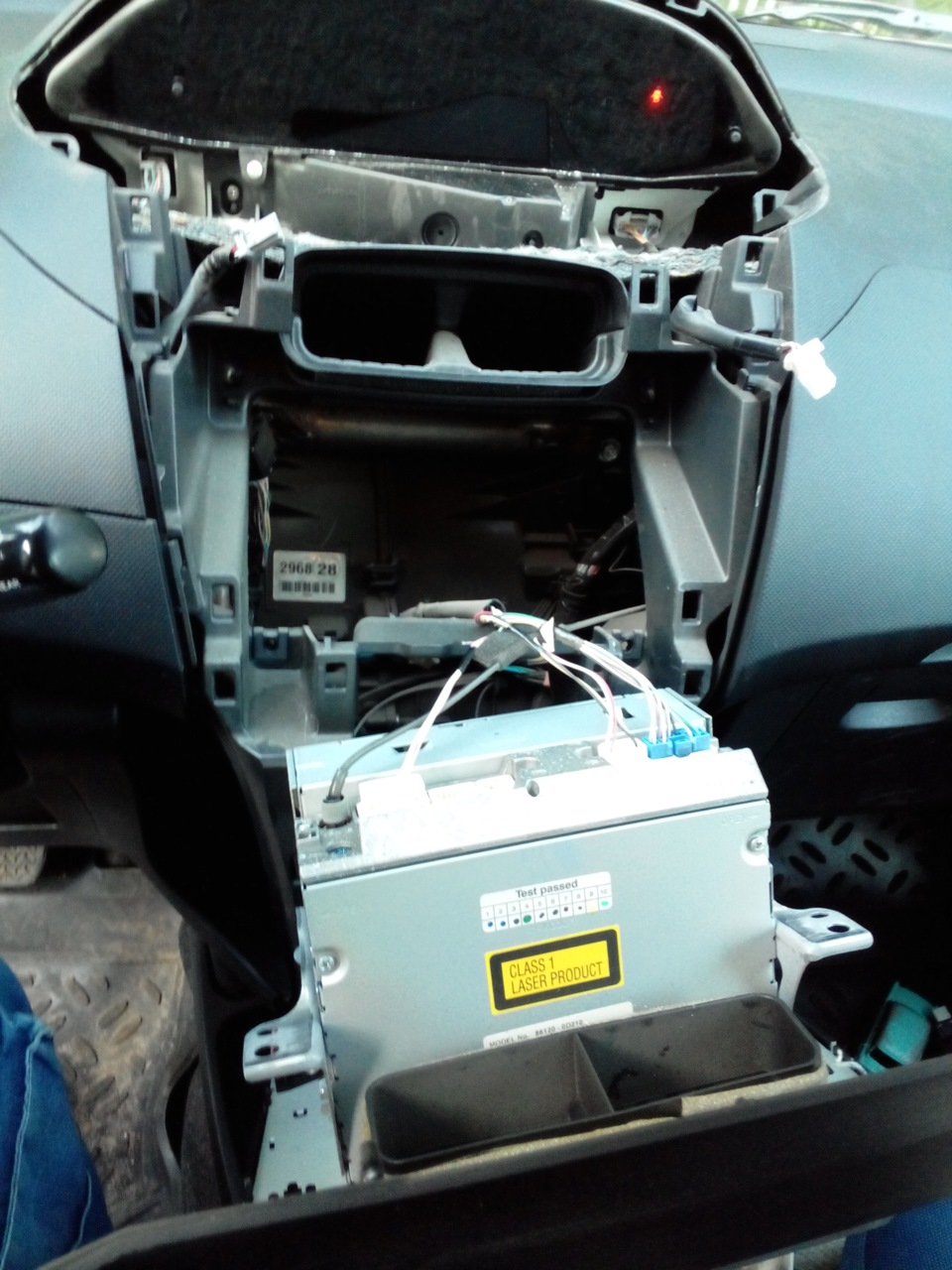

Сборка- разборка, подключение, прокладка в бардачок заняло примерно 17 минут моего драгоценного времени. И то, пришлось еще раз доставать голову чтобы достать упавший саморез.

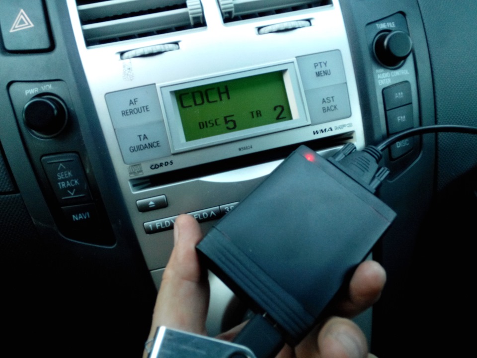

Принцип работы адаптера такой: ГУ думает, что подключен чейнджер. Соответственно, папки на флешке для ГУ — это отдельные диски. Поэтому для наиболее корректной работы папки лучше называть CD01, CD02 и т. д. При тестовой проверке у меня была флешка, неподготовленная заранее таким образом. Но все равно музычка заиграла

Да, спасибо! А то пришлось бы мануал покупать, читать-изучать. А так все наглядно — где что отщелкнуть-открутить)
Звук — мне показался потише, чем с диска. Но это в принципе не проблема
да не за что!звук может на 6 делений тише, но это действительно не проблема!)главное флешка чтоб не кингстон была)а хорошая!я разницы не заметил)вот на днях диск слушал)))а главное что все с руля переключаеться и регулируеться)
