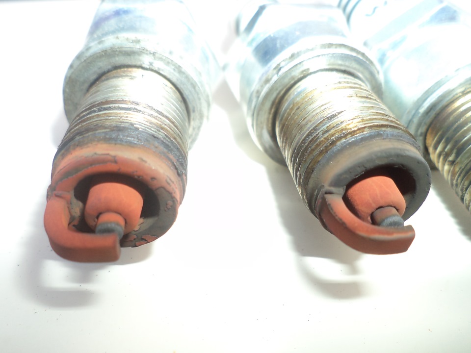

как и пишут большинство — это 101% топливо, если никаких видимых и ощутимых траблов с машиной нету, и смена бензина не даёт результатов, то я предлагаю забить, ибо они работают, а на электроде присадки
в мурзилке даже есть описание такого цвета… это из за большого количества присадок в топливе. это не сильно страшно… у меня тож было так, точно такие же цветом, сменил заправку и цвет сами поменяли, ничего не чистил
Вот комменты спецов "Цвет нагара на свечах зажигания
Нормальное состояние -Если с мотором автомобиля все в порядке, то отложений на изоляторе будет немного, а его цвет может варьироваться от светло-коричневого до кофейного. Никаких следов масла на свече не может быть. Электрод умеренно выгорает"
Коричневый, красный- Коричневый или красный нагар на изоляторе, сравнимый с цветом красного кирпича, появляется вследствие работы мотора на бензине, содержащем соединения свинца или других металлов. Данные соединения добавляются в горючее в виде присадок для увеличения октанового числа. Если двигатель долго работал на этилированном бензине, на поверхности изолятора образуется коричневый токопроводящий налет, в результате чего нарушается нормальное искрообразование."
Так что, как то так))) У тебя как я вижу, кирпич прям и есть.)))
про бензин все правильно написали — это присадка китайский ферроцен для поднятия ОЧ. пару лет назад свечи были слегка-слегка розовые после WOG. про бензин не надо — земляк — тьфу-тьфу-тьфу через левой плечо — давно уже не попадался на ферроцен или Лукойл или АТАН. Свечи белые как новые.
А вот ТЭС — хоть и мои родственники — у них не заправляюсь бо бенз гамно — без исключений. и даже на лучшей их АЗС возле МРЭО.
значит с топливно-воздушной смесью всё в порядке, качество/количество в норме, многие о таком цвете свечей только мечтают, главное что не чёрные. Чё переживать то так?
свечи должны быть светло-коричневые. кирпичный цвет указывает на завышенное количество присадок (из 80, сделали 95)

Вооо б***, у меня такого не было, наверно либо в топливе проблема, или свечи они же разнятся по калийному числу, и ставить нужно только то что рекомендует завод, даже свечи за 200 грн не факт что подойдут твоей машине
сменить и свечи и заправку. бывают нагары такие что в изолятор навсегда встряют. а чистить их наждачками и щетками со всякой химией — сразу можно выбросить.
заправку сменить не получится! поставлят к нам только один бенз и на все заправки! а свечи тогда каждый день менять! дороговато!
а про поставки бензина это все сказки. тут до сих пор чухают что 92 и 95 ни какой разницы итд. я на этой машине 20 тысяч не 95 бензине накатал. никаких там нагаров и всякой ерунды.
слышал я такую вещь, что по цвету свечи можно понять как выставлено зажиганеи!Врать не буду, ибо не помню!вобщем есть подозрение что оно у тебя или раннее или позднее… Посмотри в интернете.
бенз 92! заправлялся на ТЕСС !ну и на местных заправках тоже! от этого бенза по началу ахриненно пахло газалином! но потом через неделю заправлялся запах прошел! люди заправляются ездят и все норм у них!

Походу, это из-за присадки в бензе — Ферроцен.
А что тебя смущает? машина как-то не так себя ведёт? нормальные свечи.
иногда бывает ощущение что подтраивает)

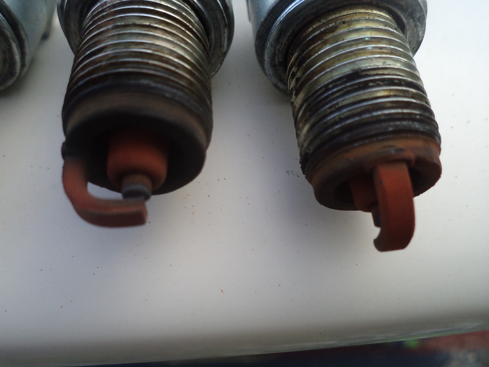

ну я не конечно не много соображаю в этих делах но цвет нормальный, а как и в предыдущих комментах правильно пишут — топливо, с зажиганием поиграйся
на фотке цвет не совсем тот! в реале он ядовитый! зажигание выставлял на дороге по звону детонации.ну и раньше такого нагара не было
ну я бы не стал замарачиваться, если б чёрные были тогда другой вопрос, а подтраивает скорее всего бенз голимый

это металлические присадки. я на формуле лью и на луколье. свечи норм. да и топливо стало лучше после того как танкер пригнали
я думаю что это имеено на заправке бодяжат, каждый зарабатывает как умеет
скорее всего так и есть! делают из 80го 92 й!а мы б** страдаем!
Да это топливо, попусти еще качество немножко, много серы в бензине, попробуй воздуха добавить ей одного оборота с головой хватит

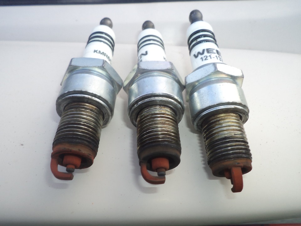

100 %бенз гавно! а че поделать? в крым только такой и поставляют! как вариант только 95 попробовать

привет, присадки в бензине
+1 марганцево-железистые антидетонационные присадки.
