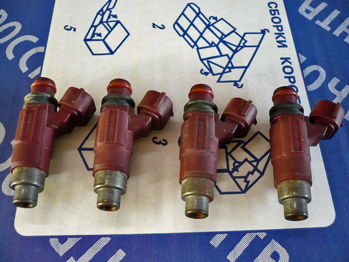

Пришла пора поменять форсунки на более производительные.
Сказано — сделано)
Заказал форсунки от турбо-Аиртрека из Владивостока. Форсунки обошлись в 2000руб. + 400руб. за доставку в Пятигорск. Ехали они ко мне, компанией грузоперевозок, две недели.
И доехали!

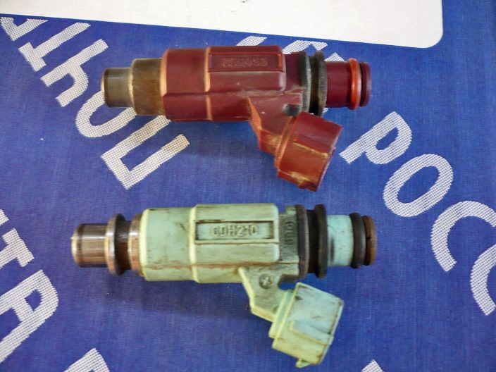

Итак — родные форсунки сняты. Вот они, родимые:

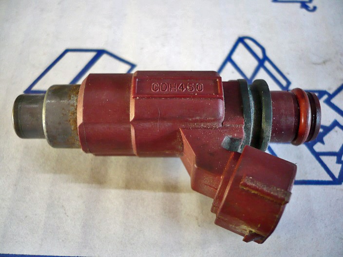

А эта, коричневенькая форсунка, отТурботрека:
По размерам, форсунки Каризмы и Турботрека, абсолютно одинаковы:
Разъёмы у этих форсунок точно такие же как и у стоковых, поэтому никаких проблем с их установкой нет.
Сам процесс смены форсунок не снимал. Там даже ребёнок их за пять минут поменяет)
Ну и конечно же подстроил под эти форсунки прошивку. Настраивать на них конечно, чуть дольше, чем на родных форсунках, и нужна более точная настройка т.к. при малейшем переборе в настройке, сразу же заливает свечи и машина вместо того, чтобы ехать при нажатии педали газа, наоборот тормозит)
Вот они, красавцы:
Так как, эти форсунки льют примерно в два раза больше бензина за единицу времени, то и время впрыска теперь другое. С родными форсунками, на ХХ было примерно 2.05мСек, а с этими 1.56мСек .
А на максимальных нагрузках было время впрыска около 11мСек, а теперь около 6мСек .
В связи с этим, что вполне логично, пришлось по новой выставлять поправку на расход топлива в БК. У меня стоит БК Multitronics, и на нём это сделать возможно, и несложно .
Вот, как-то так )

Здравствуй, Ёжик. Подскажи пожалуйста каря 1999 года июль… Получиться ли настроить прошивку под форсы Аиртека на тех мозгах которые есть?
Привет. А тебе зачем эти форсы ? Ты турбу что-ли ставишь ?
Настроить-то можно, но на этих мозгах часто возникают проблемы с записью в них прошивки. Надо пробовать, как подправленная прошивка будет записываться в мозг.
Юр а на Каре форсы высокоомные или низкоомные? И не подскажешь где заказать такие-же?
На Каре высокоомные.
Я покупал здесь: airtrek-turbo.ru/buysell/…cfa5609f99bd286dc39a12553
Спасибо, удружил :)

круто! а они на 4g18 подойдут?
Как к себе домой встанут)
На 4G18 Ланцера-9 стоковые форсунки такие же, как и на 4G92 Каризмы.
Спасибо за инфу, учту…) настраеваешь сам?
Конечно сам.

Симпотишные и главное недорогие), на джедаевских форсунках 240сс производительность кажется, это так ребятам для сравнения.
О. Не знал. Теперь буду знать про джедай.
Хороший запас. На стенде не проливал?
Нет, не проливал. Но на них мотор работает ровно, без трясок и вибраций, даже получше, чем на родных. Поэтому, думаю льют они все одинаково.
Но как будет время — пролью обязательно.
не помешает. Просто можно было двух зайцев, так сказать :)
