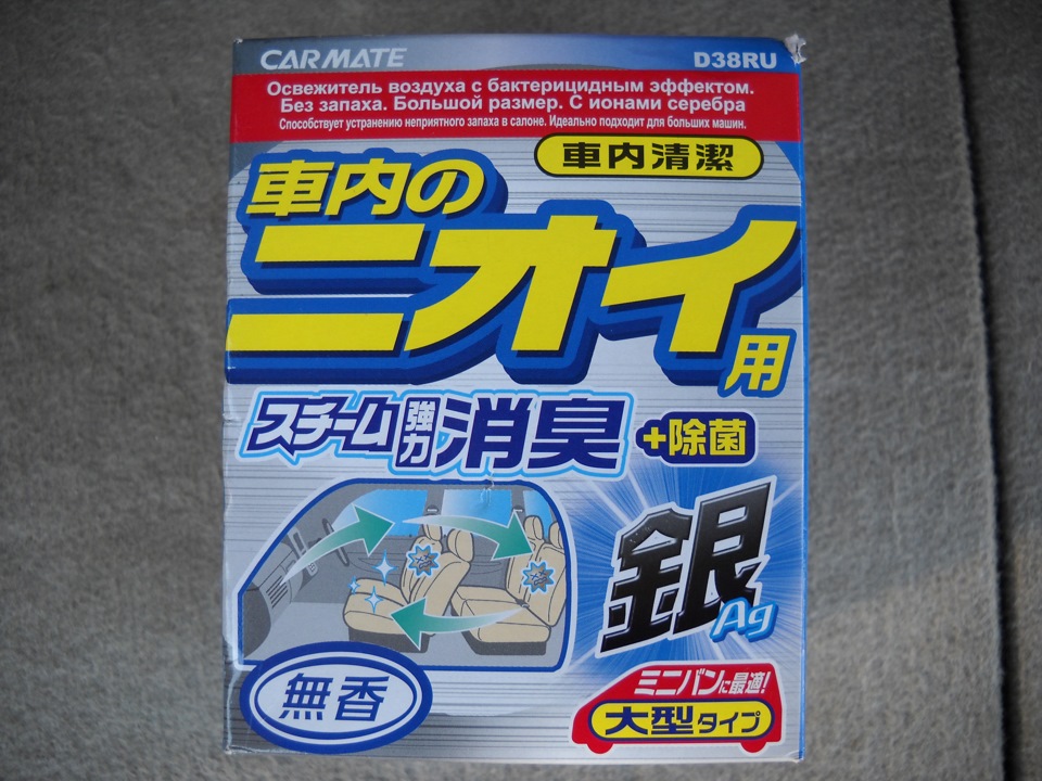

В первый раз попробовал Carmate D38RU (с ионами серебра):

Вскрытая коробка после работы очистителя,
японская банка без всяких RU:
Железную банку (без внутреннего картона) в руки долго было не взять, настолько она была горячей после работы.
После работы шашки в салоне пахло как и должно — как после дезинфекции.
На следующий день этого запаха, как и других запахов, уже нет.
Посмотрим, насколько хватит эффекта свежести.
В салоне появляется белая пыль в салоне — вероятно остатки отложений, снятых шашкой.
Салон стоит протереть после работы очистителя.

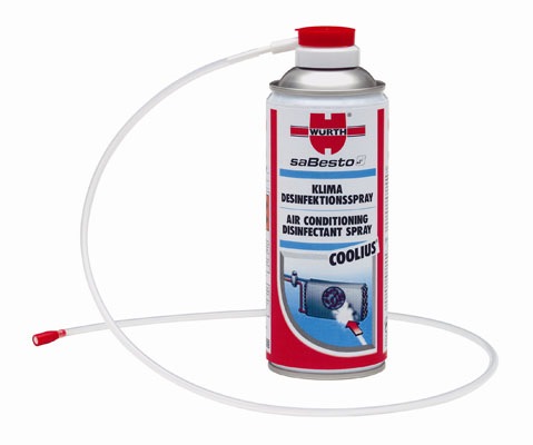

Другие очистители кондиционера — для распыления на испаритель:
Wurth 089376410

Главное, это то что этот Wurth 089376410, Klima Desinfektionsspray очишает охладитель, а вот Carmate D38RU этого не делает((

Exxxciter
