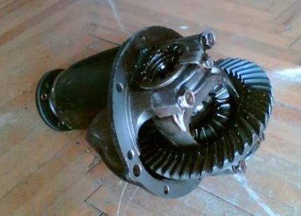

Привет всем) Решил я обменяться редукторами с донором) разобрал и был неприятно удивлен тем, что с зади стояла главная пара10/43(4,3) а спереди 10/41(4,1)…как так то? при таком раскладе бывший хозяин машины каждые выходные ездил около 160км…
-задний дифф в отличном состоянии будет установлен на мою Нивку, передний придется покупать на разборке, с донора на мою ниву так же будет установлена защита поддона двигателя, коврики в салон и в багажник, что еще с неё снять даже не знаю…

а ведь если не включать блокировку с разными парами в мостах,
ни чего ведь не произойдет?! или я не прав?
на данном доноре из за этого разбило диф в раздатке
полуоси вытаскивай! (если они ещё советские)… задний мост короче целиком! эта запчасть лишней не будет =) проверено! особенно полуоси =)
это точно
4.3 и 4.1 еще не худший вариант, недавно был клиент 4 года проездивший на 3.9 и 4.3.Дифф в раздатке выкинул корпус разбило насмерть
у меня на моей стоят пары 3,9.недавно менял раздатку, т.к. разбило дифференциал((
