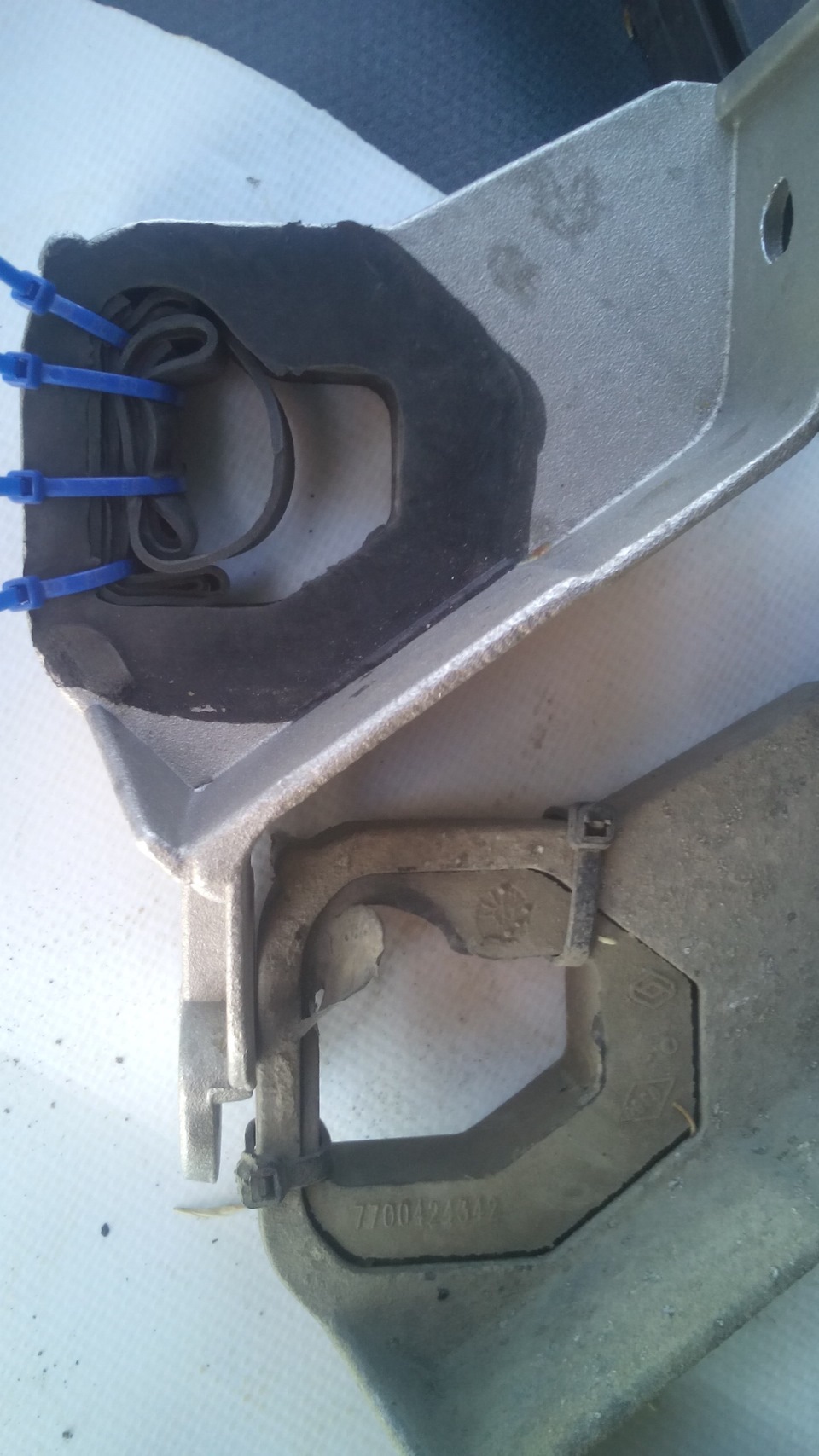

С момента покупки, меня настораживало расположение глушителя. если смотреть на багажник, было видно, что банка повёрнута градусов на 10º по часовой стрелке.
Визуальный осмотр ничего не показал, и я спокойно ездил дальше.
Со временем появились глухие стуки из багажника, грешил на незакрепленный инструмент.
В прекрасный момент, мысли об этом меня покинули, т.к. проезжая полицейский, было отчетливо слышен скрежет трубы и грохот её же об балку(((
Совсем не зная какой крепеж там используется, обратился в Exist. Менеджеры попросили дать всю инфу о машине и даже номер комплектации, сославшись на то, что с полной информацией они дают 100% гарантию на то, что все запчасти подойдут как родные!
Окей. нашел, сфотографировал, показал)))
Было заказанно :
1 Кронштейн крепления глушителя передний
2 Кронштейн крепления глушителя задний части
3 Соединительные элементы, система выпуска
4 Кронштейн, системы выпуска ог
оплатил, сижу жду. 3 дня и волшебное смс с подтверждением заказа поступило на телефон.
Каково же было моё удивление что из 4-х деталей подошли только 2. один кронштейн пришлось наращивать с помощью старого крепежа так как не дотягивался до крепления трубы. час работы, и все резинки на местах.
