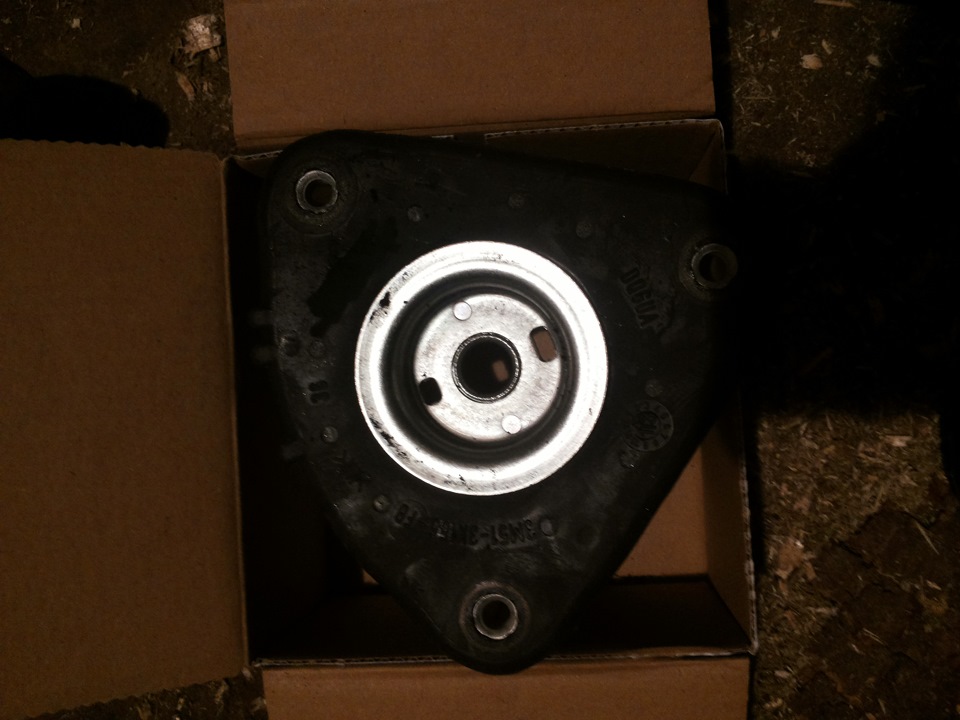

Давно меня начали мучать стуки в передней подвеске, причем на больших неровностях был очень сильный металлический звук, диагностика ничего не показывала, при этом до этого были заменены рычаги, стойки, опорные подшипники, стойки и втулки стаба, когда эти звуки меня достали, я поехал в сервис к знакомому, который мне сразу приговорил опоры передних стоек, сказано, сделано, меняем.

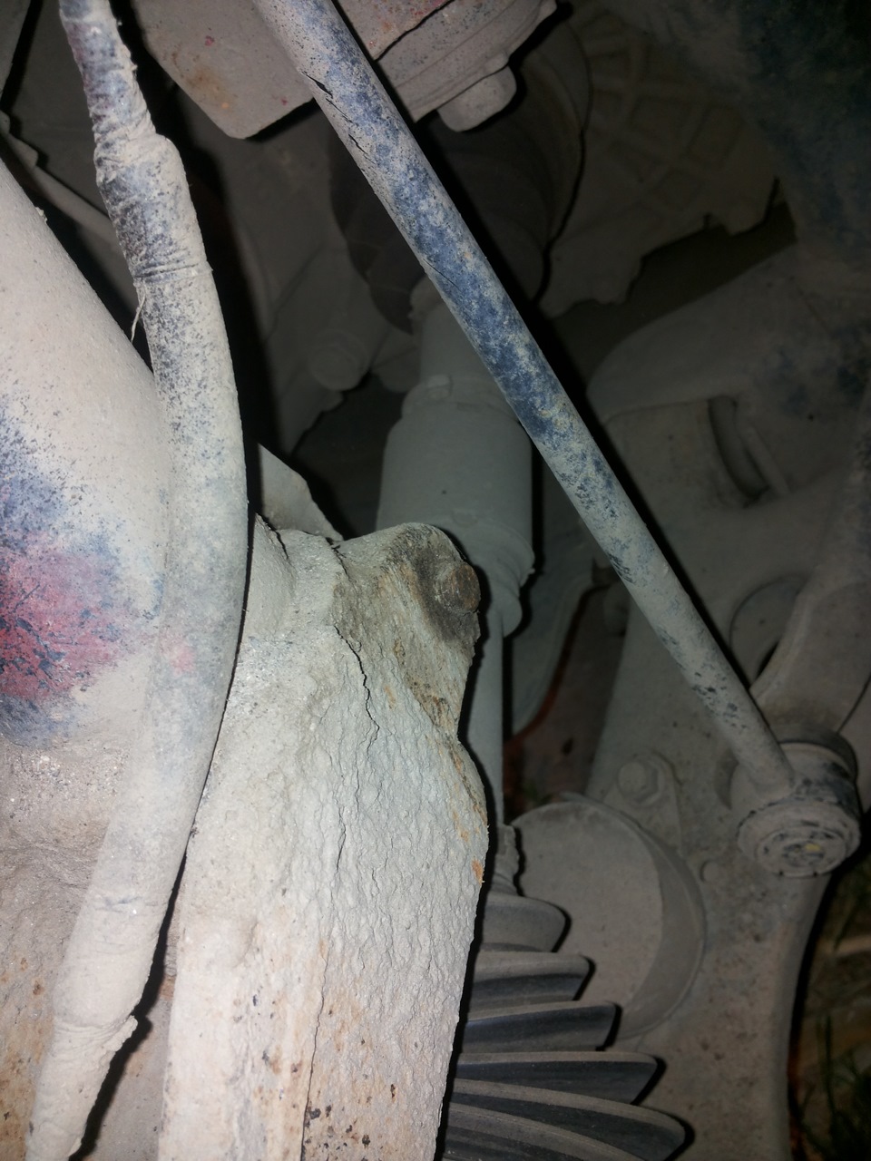

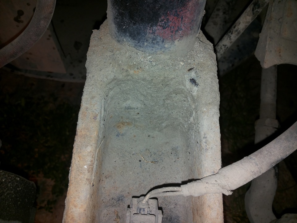

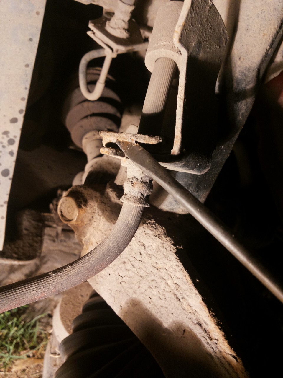

Обрабатываем вэдэшкой.Головкой на 14 ослабляем опору.Накидным ключем ослабляем шток стойки.Предварительно сняв колесо, металлической щеткой чистим крепление стойки стабилизатора, затем опять же обрабатываем вэдэшкой.Тоже самое делаем и с нижним креплением стойки.Затем вытаскиваем фиксатор тормозного шланга, и вытачкиваем его из паза.Откручиваем и снимаем стойку стаба.

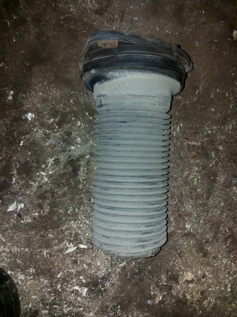

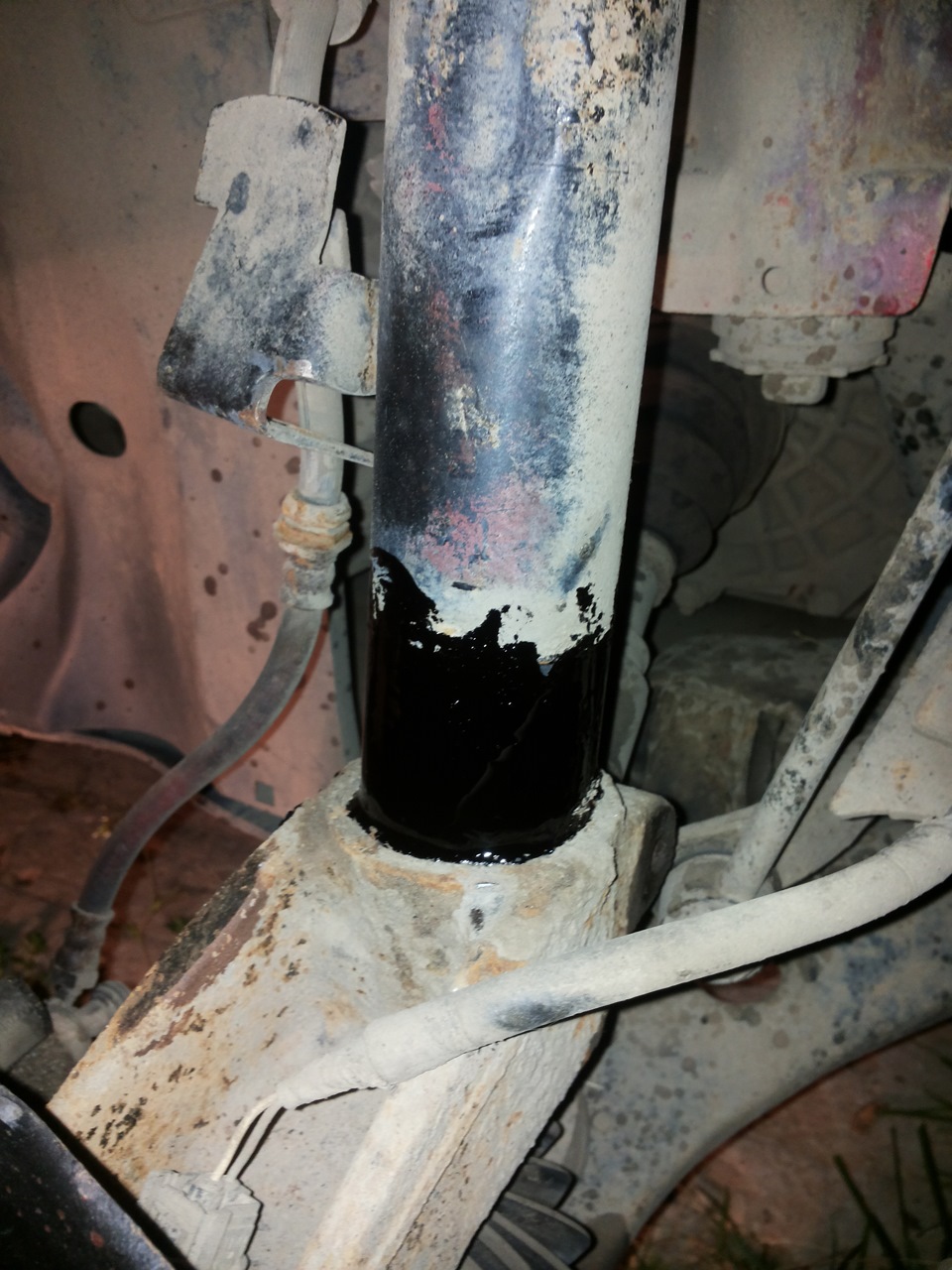

Выкручиваем болт крепления стойки.Испльзуя во такой волшебный инструмент.Аккуратно ударяя по этому месту, выбиваем стойку из его места крепления.Вот что получается.Открутив верхние болты снимаем стойку, видим нашу ароблемную деталь.Новая.Берем такие стяжки.Сжимаем пружину.Сжав прцжину, открцтив шток, снимаем необходимую нам деталь.Аккратно отвкрточкой отделяем опору от подшипника.Ставим новую опору.
<img src="20" title="И сьбрав все в обратном порядке устанавливаем все нв место, предварительно помазав резьбовые соединения и низ стойки смазкой для более легкого сбора." Итог час времени, и ни каких лишних звуков подвески.

А как вы определили, что именно опора стучит, а не подшипник?
В них был большой люфт, если сильно качать, даже рука чуствовала, после их замены стуки исчезли.
