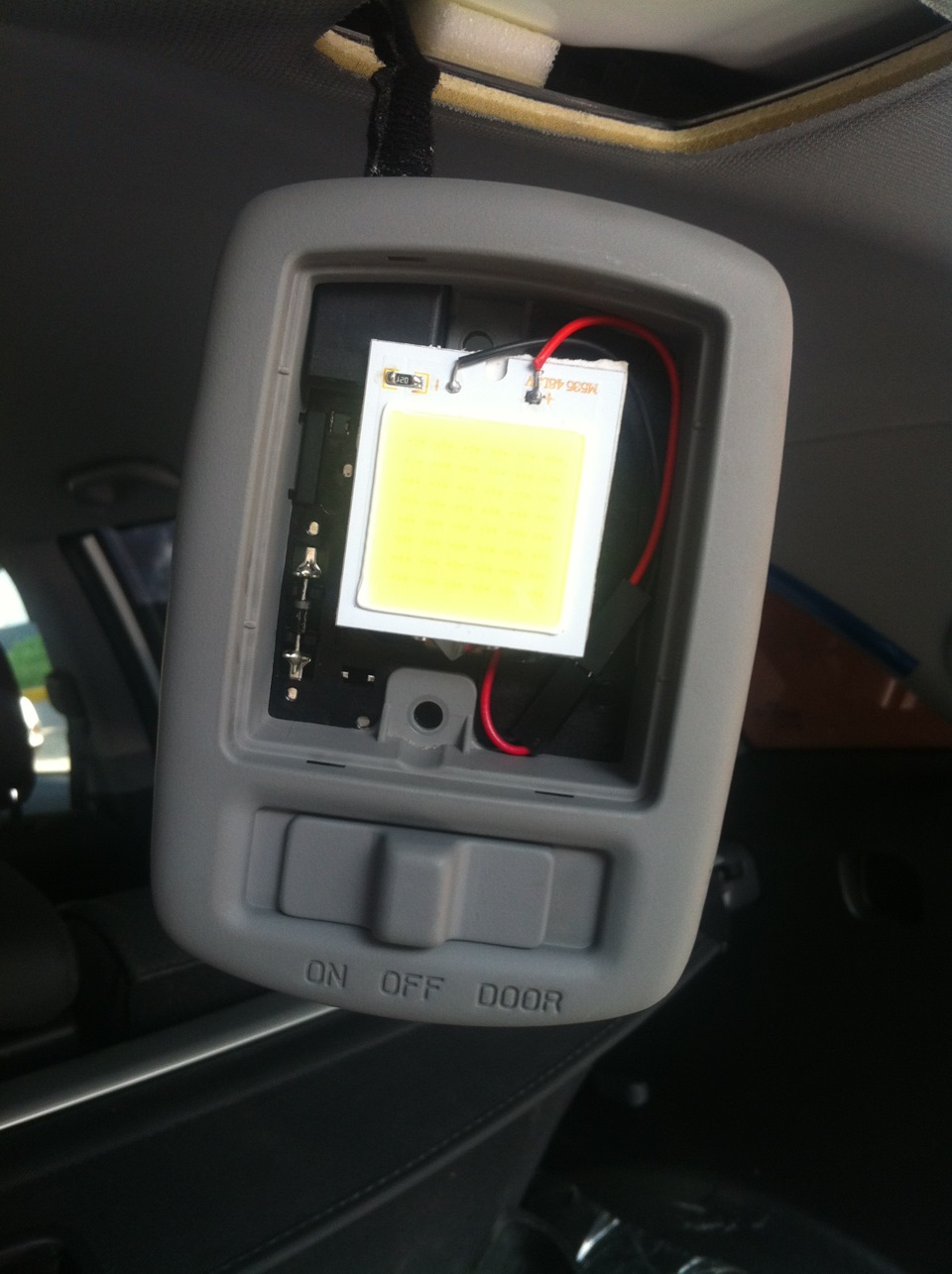

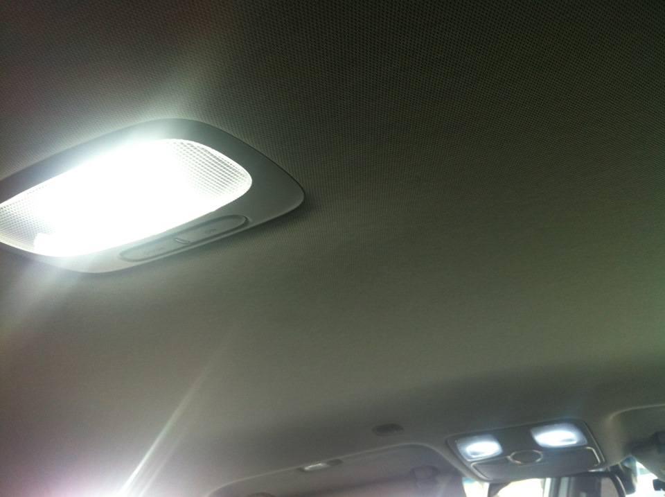

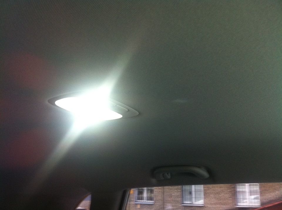

На новом тоже решил установить.Поехал опять на свой любимый Южный порт и прикупил диоды. Брал специально не такие яркие как на том Соренто, а то светило так, что ночью приходилось щуриться))

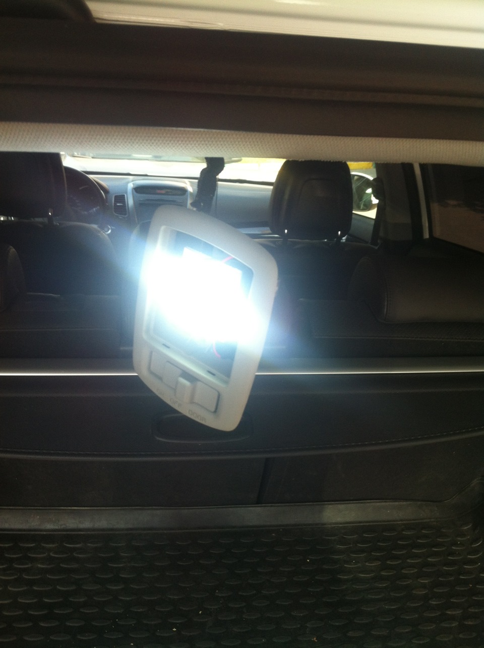

В багажник взял такой же как и на прошлом. Светит он просто бомба!))) Ночью когда он включен, в багажнике светло как днем!
С установкой проблем не возникло никаких.Из переделок, в переднем плафоне пришлось открутить отражатели и все. Если что, то все легко возвращается в сток.

Аккуратнее с диодами, изготовленными по технологии COB…очень сильно греются. за пару часов горения оплавляют проводку, которая к ним припаяна. Если не повезет, то может замкнуть.

Там ниче сложного)) знаю как передний плафон снять и в багажнике. Центральные у тебя другие и по бокам.
Передний снимается так : открываешь подочечник и окручиваешь 2 самореза. И плафон сам выпадает))
В багажнике нужно сначала снять стекло, в стекле есть паз под отвертку. И затем открутить 2 самореза.
