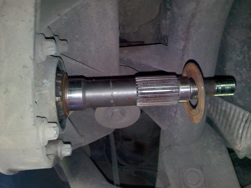

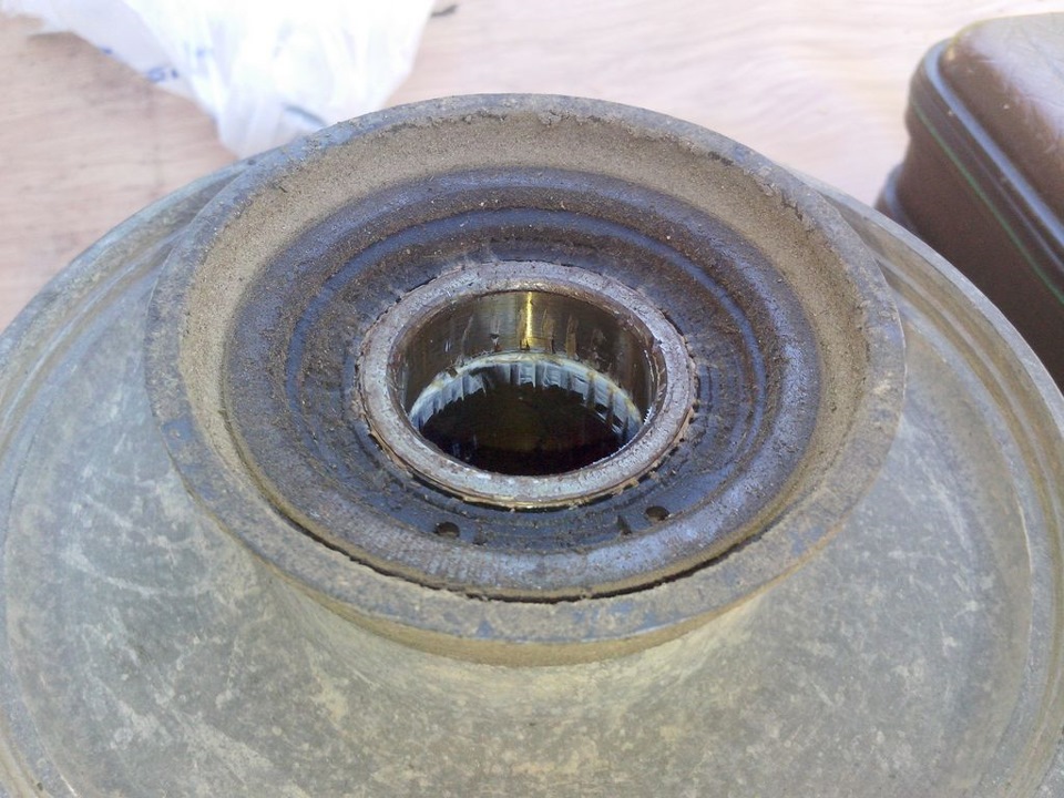

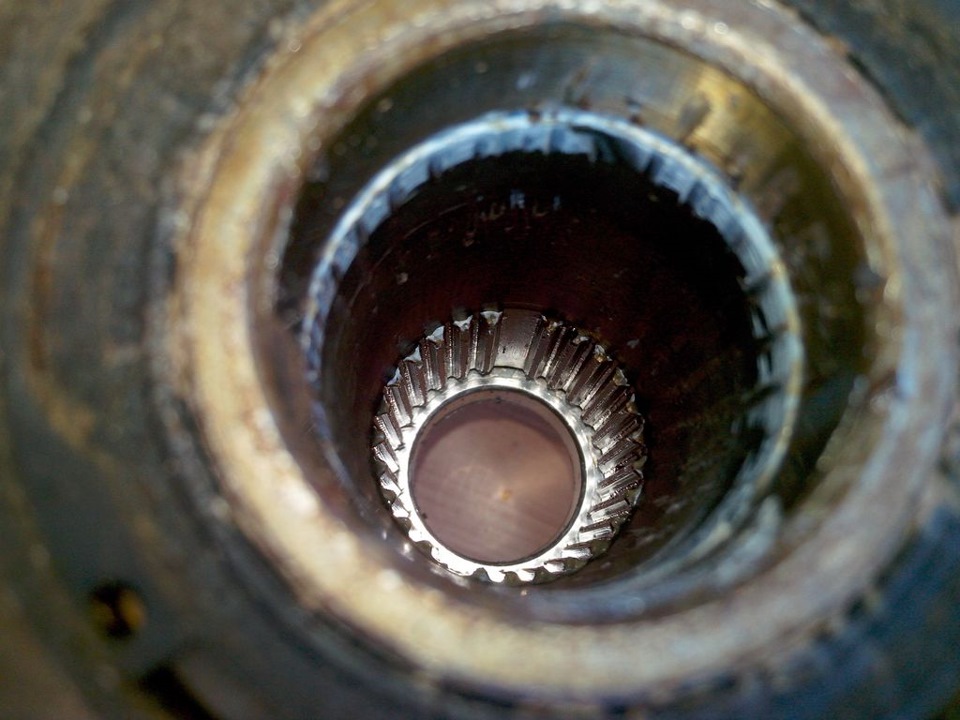

Снятая вискамуфта в очереди на операционный стол.

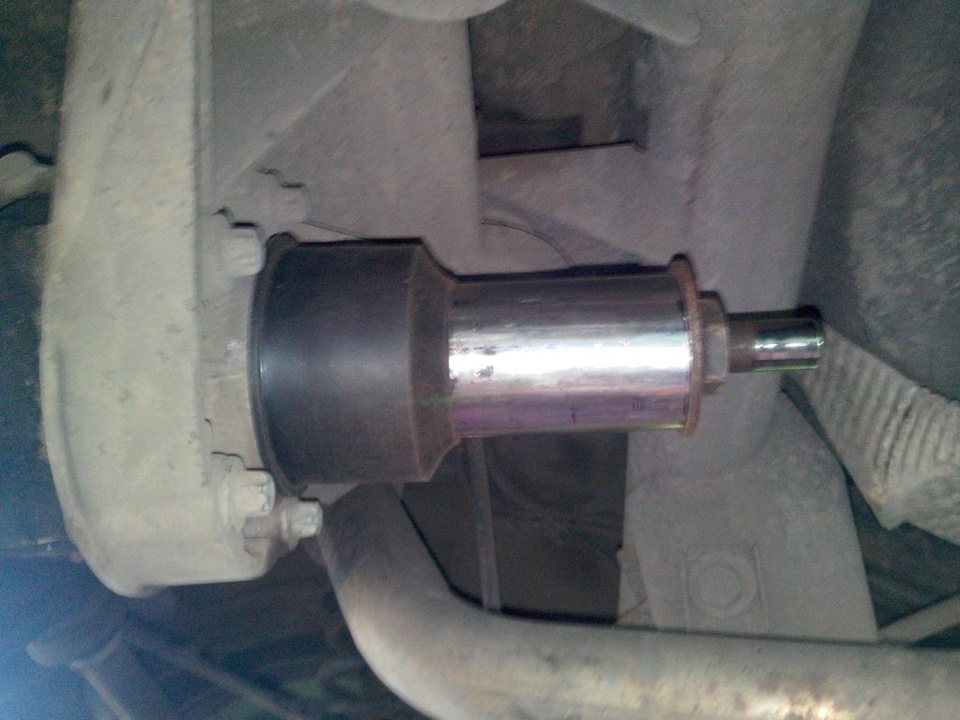

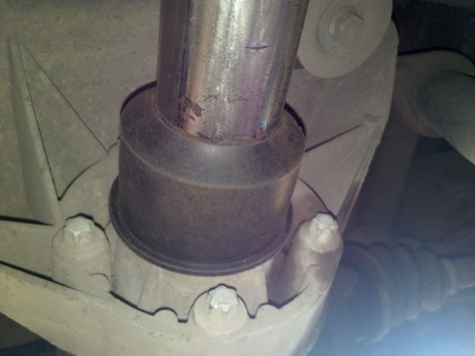

Знающие рэксоводы говорят, что нельзя ездить долго без виски, а также нельзя ездить с оставленной виской без кардана. В первом случае может потечь сальник хвостовика, во втором может выйти из строя подшипник.

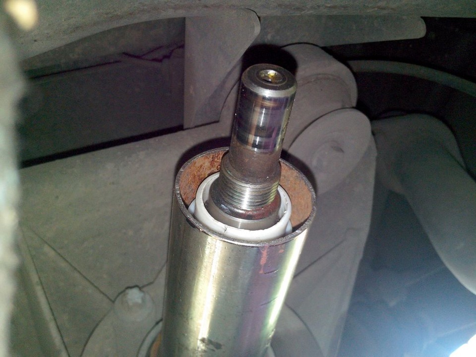

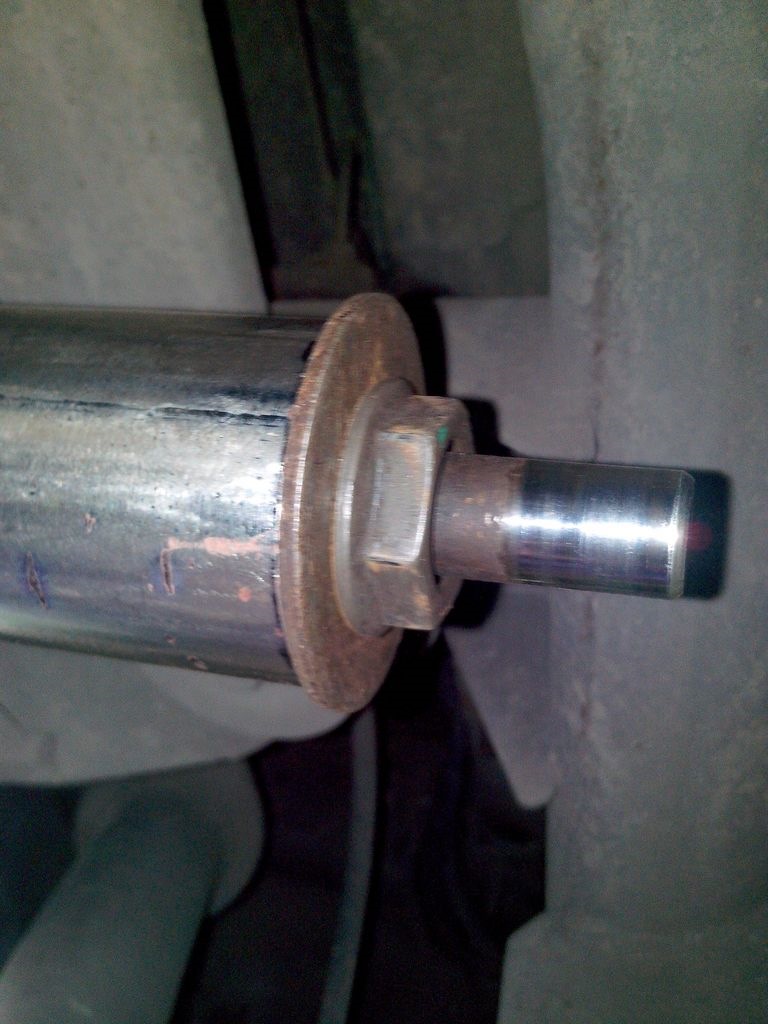

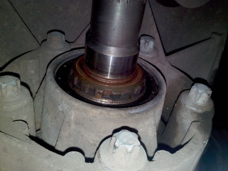

Было решено предупредить болезнь. Из подручных средств, оставшихся после ремонта, или просто которые жалко выбросить замастырил фейковую виску. Родная муфта прижимала сальник ободком подшипника, плюс закрывала от грязи. Этот же принцип я внедрил в своё творение.

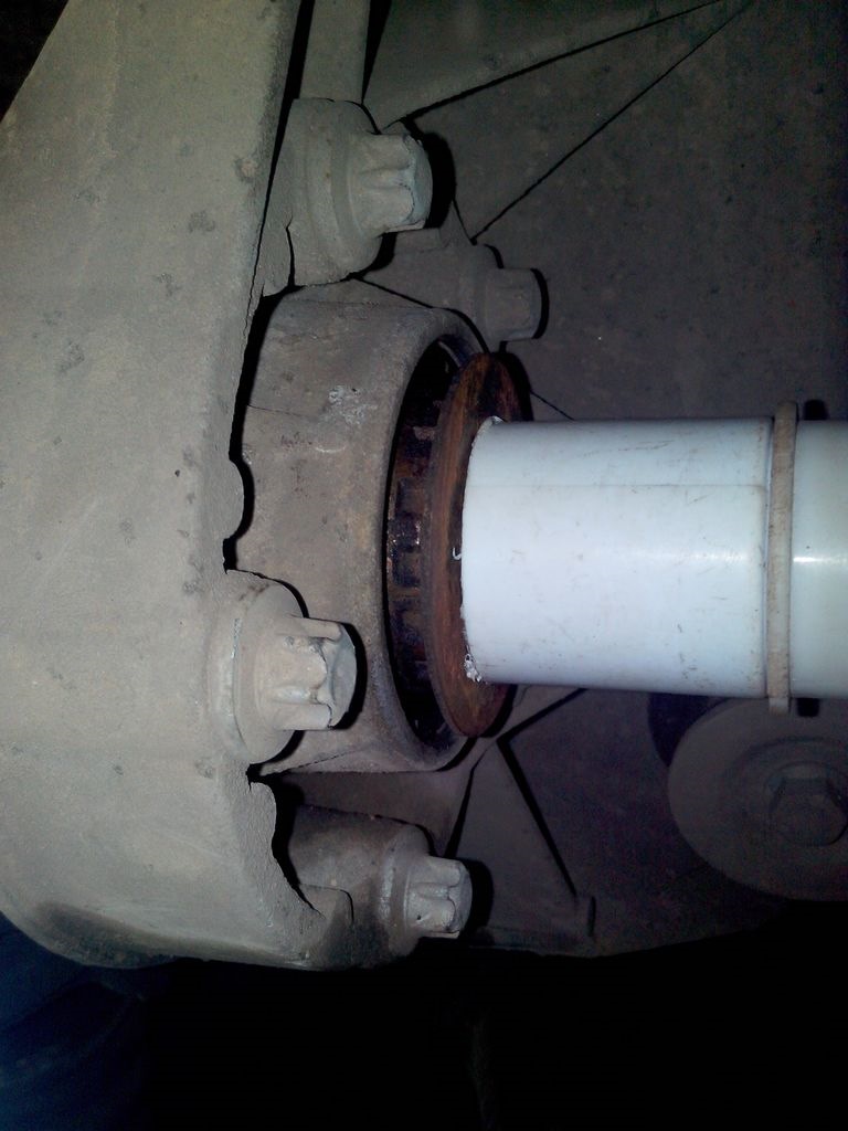

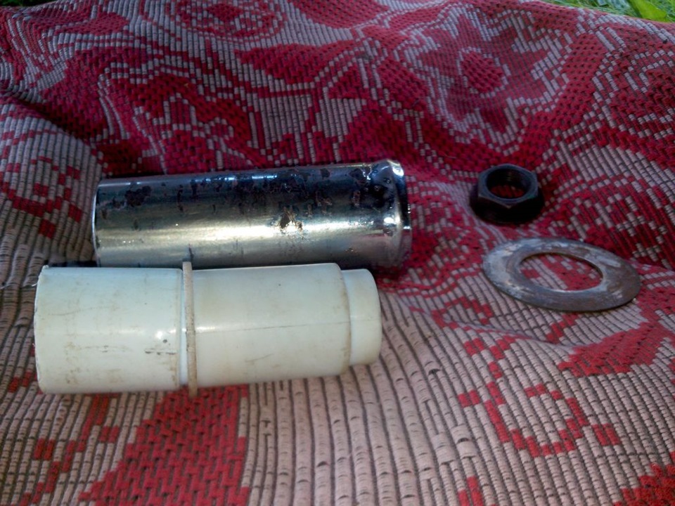

Нашёл кусок трубы подходящий по диаметру, 2 широких шайбы. Для уменьшения внутреннего диаметра использовал остатки труб ПВХ от сантехники.
Функцию пыльника выполнять будет канализационная редуция, которая идеально вписалась в систему.
Одеваем на торчащий "конец" псевдомуфту и зажимаем на 27. Фейковая "виска" в сравнении не имеет веса вовсе.
