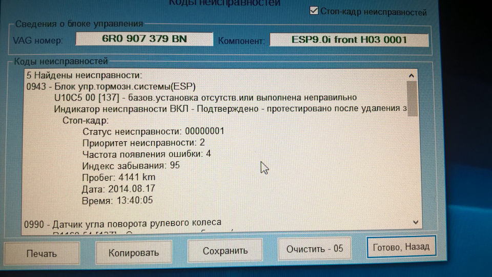

О том, что датчик нуждается в адаптации блок ABS расскажет сам, написав при диагностике нечто вроде:
00778 — Steering Angle Sensor (G85)
005 — No or Incorrect Basic Setting / Adaptation

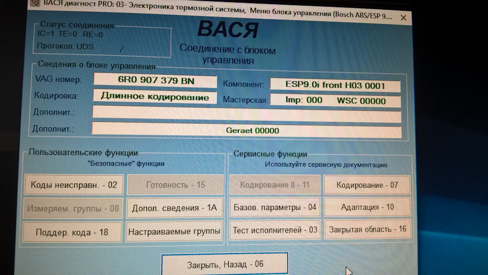

При помощи программы VAG COM заходим в блок [03 — Brake Electronics]
Руль выставляем прямо.
1. Нажимаем [Coding-II — 11]
2. В появившейся строке набираем 40168, [Do it!]

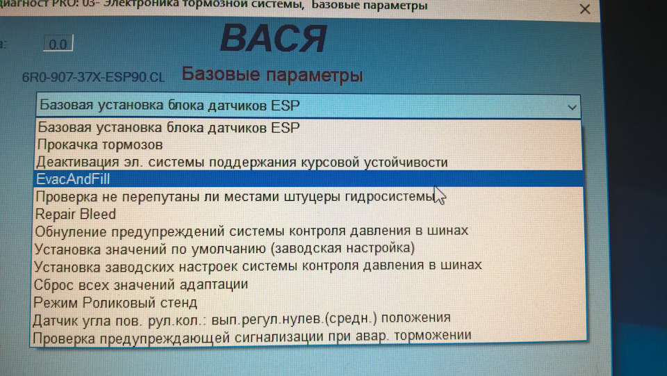

3. Заходим в [Basic Settings — 04]
4. Выбираем канал Group 060, [Go!]
5. Далее нажимаем на кнопку [ON/OFF/Next] до появления надписи Basic setting:ON
6. Нажимаем SAVE, Done, Go Back

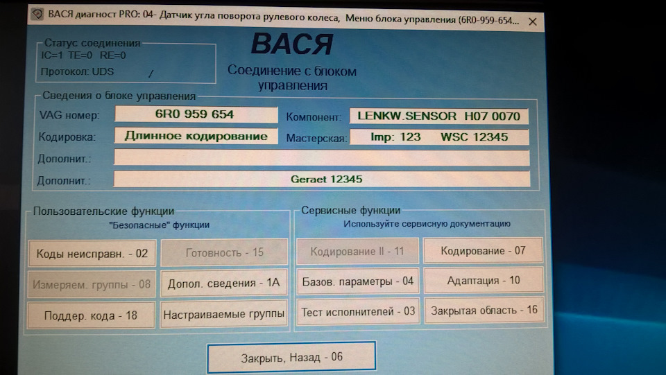

есть ещё отдельная группа- 04 по датчику руля, так и должно быть? там ничего тоже не получается…
вот так выглядит окно
есть вася 17.2, ввожу код 40168 и вхожу в группу 04, а там…чего выбирать?

это не в блоке проблема. Я так же вчера наяривал по двору, уже хотел было разбирать руль. Но нажал вкл, не выходя с этого экрана сдал назад с рулем прямо и краем глаза заметил что что-то поменялось на экране. Выполнил дальше адаптацию и вуаля! Так что пробуй. У меня с 5-6 раза получилось.
P.S. за пост огромный респект! Выручил очень сильно!
Там же просто это вывод инфы а не кнопка
Через какую прогу делал?
ВАСЯ диагност 15.6.2. В базовых настройках как раз и кнопка вкл\выкл\(что-то еще).
Попробую ещё чего нибудь сегодня, но в ваг коме он/офф не было(((

эм, а ошибки вообще как звучат?
00778 ( 49-00 )
