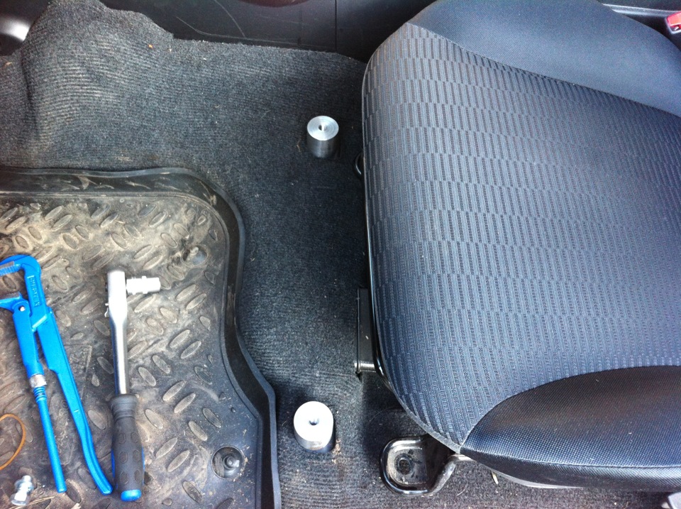

Первое, что было сделано на авто, это установлены проставки под передние сидения. Причина не станет откровением для других пользователей НМПС, подушка низковата относительно пола и бедра находятся в полувисячем состоянии, что при длительных перегонах не очень удобно.

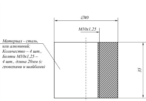

чертежи проставок были найдены на просторах интернета, возможно даже на ПикапКлубе, хотя не уверен.

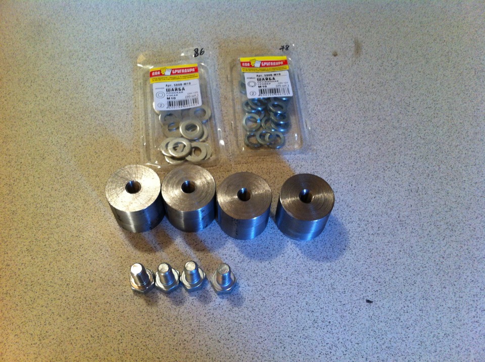

Сами проставки выточены на нашем доблестном спутникостроительном предприятии за 50 р. штука. Для крепления сидений к проставкам был куплен болт с соответствующим шагом резьбы.
Вот так выглядит установочный комплект.

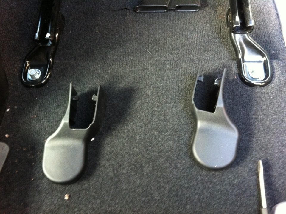

Первоначально снимаются накладки задних креплений сидений и откручиваются болты их крепления:

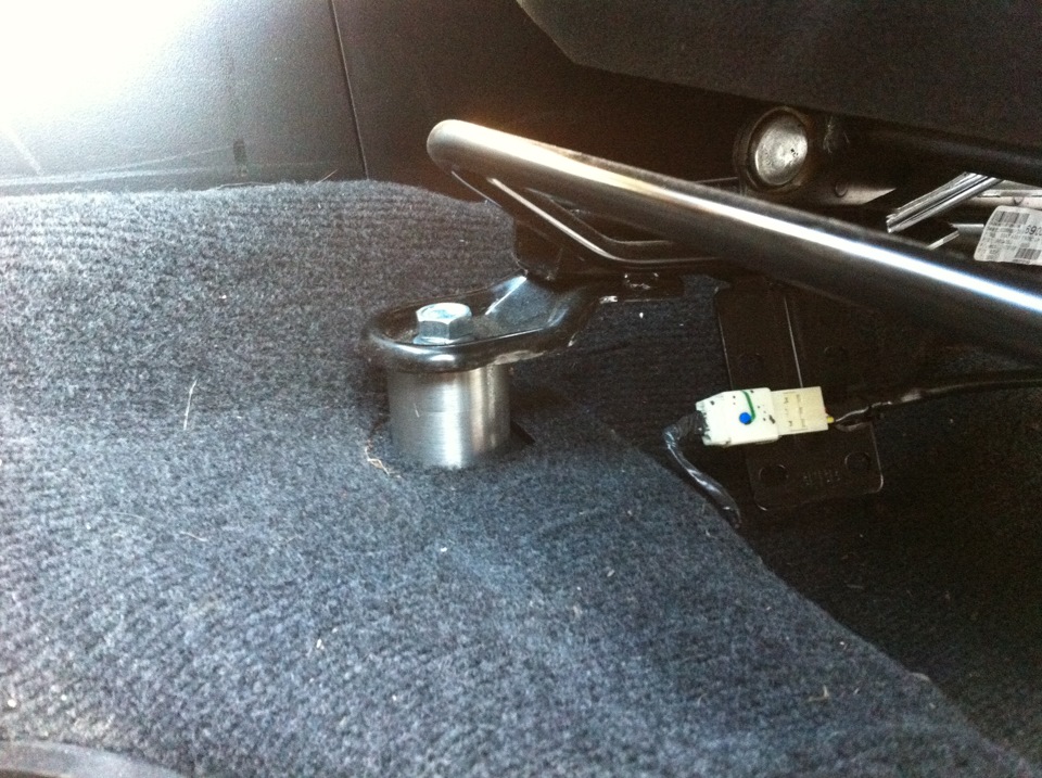

Откручиваются гайки передних креплений и сидение снимается со шпилек. На шпильки накручиваются проставки (я использовал газовый ключ):

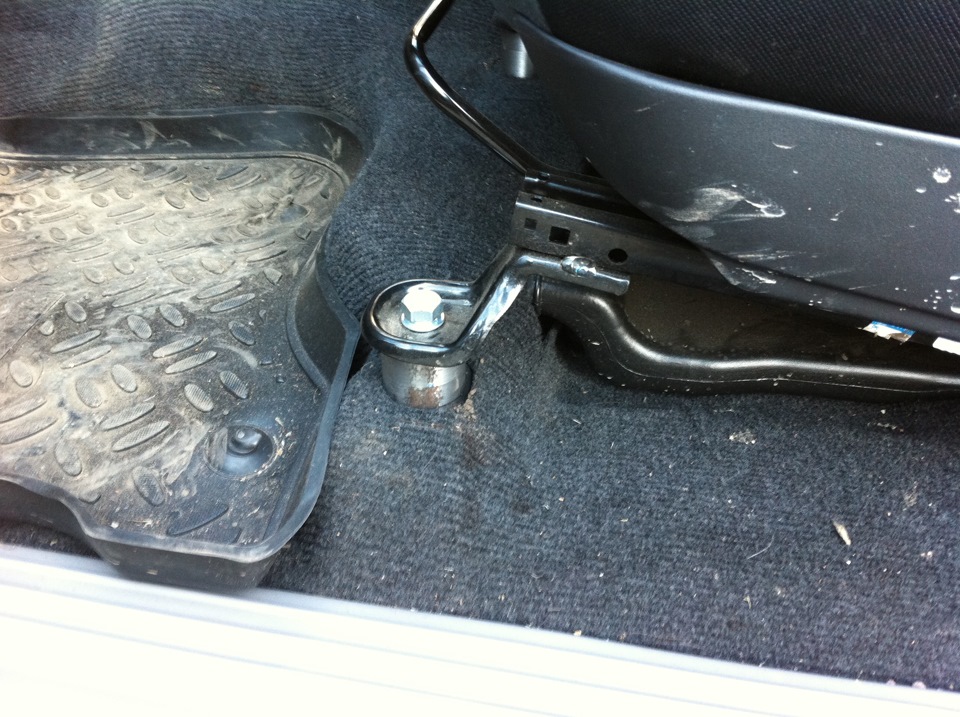

Сиденье возвращается на место и фиксируется болтами. Необходимо сначала наживить все четыре болта, а потом уже затягивать — ввиду наличия проставок, расстояние между точками крепления увеличилось и кронштейны крепления сидений с болтами необходимо будет слегка "натянуть" на посадочные места.
Получаем в итоге следующий результат:
Полученный результат проверен посредством поездок с различными, в том числе и многочасовыми, длительностями — сидеть однозначно стало удобнее, результатом доволен.

Высота проставок так и непонял 20 или 30 мм?
35 мм, как на чертеже
А где болты под эту резьбу нашел? Все магазы обездил с таким шагом нет нигде.
Вроде как болт крепления генератора классики. Я просто зашел в автомагазин в отдел болтов и нашел нужный
Я сначало зашел в строительный и ненашел ничего подходящего, потом в автомагазин и там каких только небыло, вобщем нашел то что нужно.
